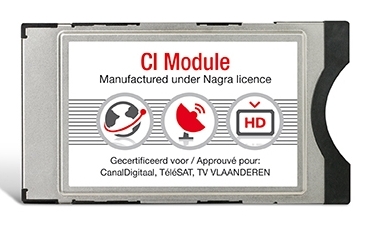

Die witte zijn al een maand of twee beschikbaar.
Volgens mij moet je even aandringen.

Ik ben toch ook bang dat de enigste oplossing de witte CI-module is.
Probeer eerst eens of je die even kunt lenen om te kijken of die geen problemen geeft. Als het probleem daarmee opgelost is, kun je altijd nog zien of je de wereldbol module kunt ruilen.
De nieuwe CI+ module is al 3 maanden in de handel, zie dit draadje:

Ben daarjuist bij de dealer geweest om de CI module om te wisselen. Volgens de dealer waren de CI modules niet witte bollen nog niet beschikbaar.

Ludoi schrijft in bericht #14 dat zijn wereldbol module is omgeruild voor de nieuwe witte.
