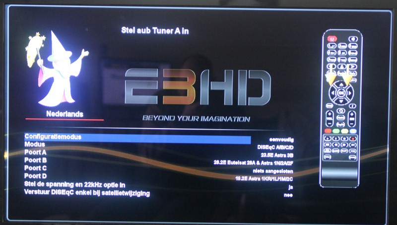

Zo heb ik ze ook aangesloten. Maar als ik dan de wizard laat zoeken gooit hij ze helemaal door elkaar

Je moet inderdaad stuk-voor-stuk de satellieten nadrukkelijk opslaan onder de genoemde diseqc-letters, anders gaat de wizzard er opnieuw mee aan de slag.
En zo krijgt de ontvanger geen juiste match met de coax-aansluitingen op de diseqc-schakelaar buiten.
