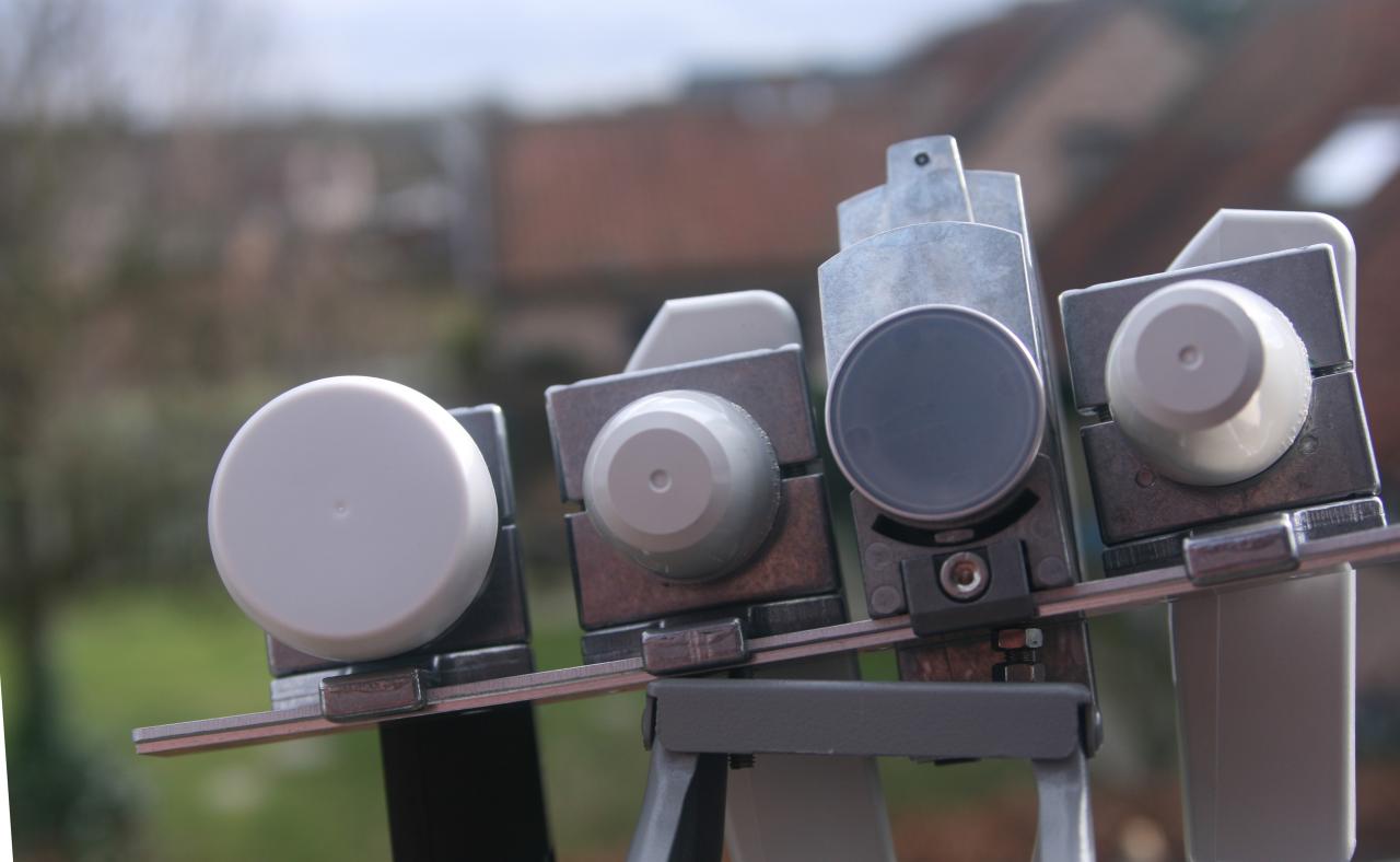

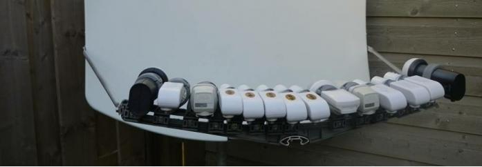

Ja, op de eerste foto staan de 5 lnb's ook mooi geplaatst met de middelste lnb precies in het midden. Op de tweede foto staat de Astra 19,2 in het midden van de arm en staat de 9E flink uit het midden van de arm. Dat is natuurlijk geen beste optie want die 9E krijgt flink minder signaal. In beide gevallen is de rail ook iets schuin gezet en zoals je ziet flink minder schuin dan hier in Nederland moet omdat je in Duitsland rechter onder de te ontvangen satellieten zit.
In ieder geval hoef jij je geen zorgen te maken joselito want je rail staat op de juiste schuinte ingesteld en je lnb's staan redelijk in het midden gepositioneerd.
Bovendien mag je er ook bewust voor kiezen om een lnb wat meer uit het midden te zetten als het signaal van die satelliet bijv. sterker is dan van de andere satellieten. Ook kun je de belangrijkheid van ontvangst mee laten wegen voor een satelliet die je het meest bekijkt.

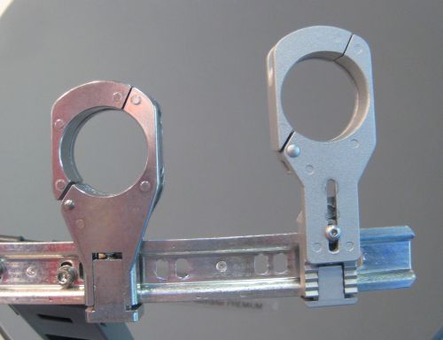

Ik heb die Nowaro houder toen in Duitsland besteld en op een duits adres af laten leveren bij een kennis(wel zelf betaald). En die kennis heeft dat pakje toen weer doorgestuurd. De schotel heeft overigens wel een voorziening om de rail schuin te zetten, alleen stak er een boutje van de nieuwe houder iets te ver door waardoor de rail niet schuin genoeg kon. Maar dat was op te lossen met een paar ringetjes ertussen. Je koopt alleen de rail, het kantelmechaniek gebruikt je gewoon origineel. voor foto's zie post #57.
Ik heb er vorige week extra op gelet, en met deze schotel kan in nauwelijks ontdekken dat ik storing door regen heb. Alleen blijkt nu de steun die aan de muur hangt het zwakke punt te zijn. De enkele poot die haaks op de muur staat heeft zoveel beweging dat de schotel bij erge storm zoveel beweegt dat het beeld soms wegvalt. Ik ga de schotel volgend jaar verplaatsen en dan wil ik een nieuwe poot maken de korter is, en met 2 schoren schuin naar onderen zodat de bevestiging veel starrer word. Maar de schotel zelf is perfect, hiervoor had ik een BiSat (lnb houder slecht, maar beeld wel goed) en een Triax 78 (na 3 weken al krom, beeld ook daarvoor bij regen toch minder). Als je deze schotel in de hand hebt is het al meteen een heel ander ding, veel zwaarder en degelijker. En met de instellingen van Sprietje viel het installeren eigenlijk ook wel mee (grootste fout was dat ik toch wat kabels omgewisseld had).

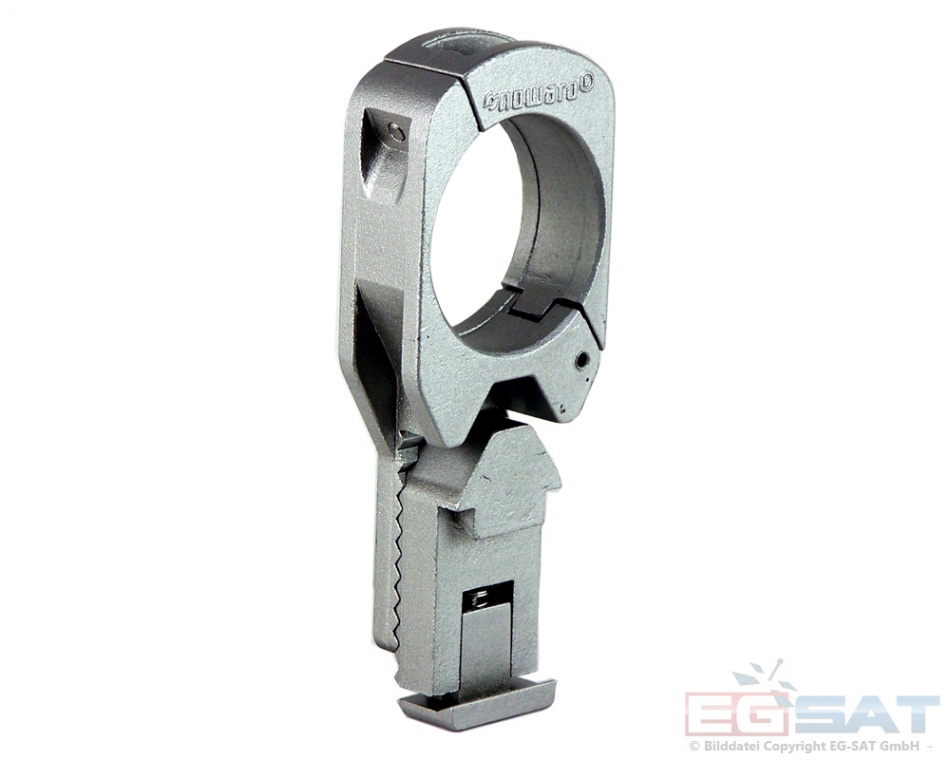

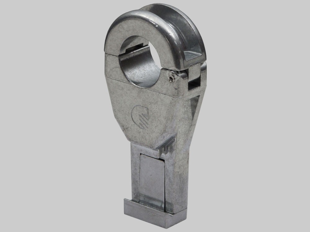

Zijn de houders van Nowaro of zijn ze van Gibertini?
Deze winkel in Duitsland haalt ze nogal eens door elkaar.
De houders van Nowaro zijn in de hoogte instelbaar en zijn herkenbaar aan het logo
Joselito,
ik heb de houders besteld bij ***Naam winkel verwijderd***. Het zijn Nowaro houders, maar degene die ik heb gekregen (besteld) waren niet in hoogte verstelbaar. (Volgens mij heeft Nowara 2 soorten) Ik heb een set besteld met 4 houders, maar gebruik er maar 3. En de rail is lang genoeg voor nog meer houders als ze dicht bij elkaar zitten. Ik heb een heel stuk rail over, kijk maar op de foto's. Ik moest de rail 12 graden scheef zetten, maar hij kan nog schuiner. Voor zover ik weet heb je een hoogteverstelling niet nodig omdat je de Clarke belt moet volgen. Dus de lnbs moeten op gelijke hoogtes naast elkaar op de rail zitten. De rail met houders die ik heb kun je in de 4e foto bij post #57 zien. Ik kan een linkje naar de shop sturen maar ik weet niet of dat kan op dit forum?

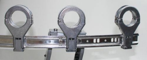

Dat klopt niet helemaal wat je zegt. De Clarkebelt is een boog aan de hemel. Via de weerkaatsing op de schotel vind je die boog ook weer terug bij de diverse lnb's die op de rail staan echter niet in een bolle boog zoals de Clarkebelt maar in een holle boog vanwege de weerkaatsing.
Een duidelijk voorbeeld hiervan vindt je bij de rail van de Wavefrontier T55 en T90 en bij de Visiosat Big Bisat, zie bijlage 1.
Dus de lnb's aan de uiteinden van de rail moeten hoger ingesteld worden dan de lnb's die in het midden van de rail staan. Hoe verder de lnb's uit elkaar staan hoe groter het verschil moet zijn.

je hebt natuurlijk helemaal gelijk, maar ik weet niet of je dat verschil echt kunt merken als je lnbs vlak bij elkaar zitten. Die hoogte verstelbare houders gaan ook met stapjes als ik het goed zie, en dan moet dat stapje toevallig wel precies passen. Maar die shop heeft ook hoogteverstelbare houders van Lowaro die op diezelfde rail passen, dan zou je bijvoorbeeld 2 gewone en 2 verstelbare houders kunnen bestellen. Alleen is een gewone houder 4 euro (2 als je ze bij het railpakket koopt, en de verstelbare 12 euro (en die zitten niet in een pakket). Dus het verschil is wel groot. Alhoewel het nog niets is in vergelijking met een Kathrein lnb.
Maar jij hebt voor mij de afstanden tussen de lnbs uitgerekend. Zou er nog winst te behalen zijn door de lnbs hoger of later te zetten, of praten we dan over verschillen van 0,5mm of zoiets? Want ik neem aan dat dat niet de moeite is. Ik had daar wel over nagedacht maar omdat bv een Kathrein lnb die mogelijkheid ook niet heeft ging ik er vanuit dat dat verschil niet doorslaggevend was.

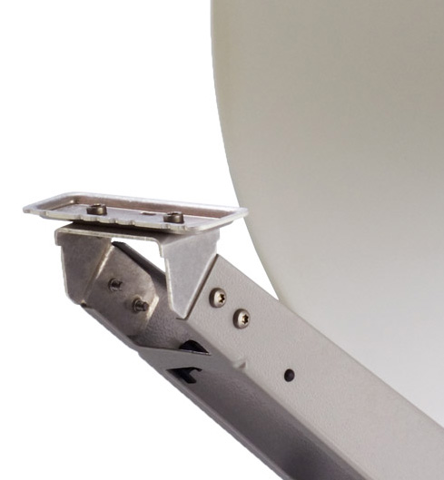

Ik kan op de foto's in #57 niet goed onderscheiden hoe de rail op de schotelarm zit, maar ik heb in mijn geval geen kantelmechaniek op de CAS90. Volgens mij is die later door Kathrein geïntroduceerd op de CAS90 en hij is ook niet apart verkrijgbaar.
Een oplossing zou misschien kunnen zijn, dat ik een vaste Nowaro rail horizontaal aan de schotelarm bevestig, en vervolgens de smalle, instelbare Nowaro lnb-houders erop zet die ik dan net zo kan instellen als de houders bij de Visiosat Bisat.
aangepast door Eduard07

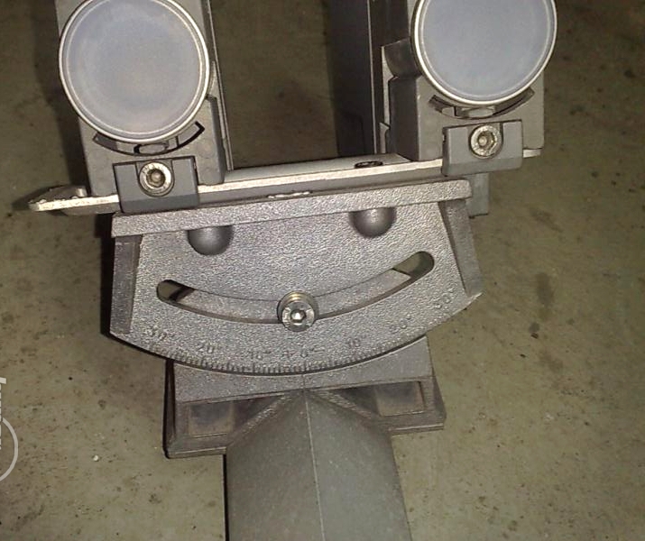

De Cas 90 heeft geen kantelmechanisme zoals de oudere types
Ziet jouw arm er niet zo uit?
aangepast door joselito

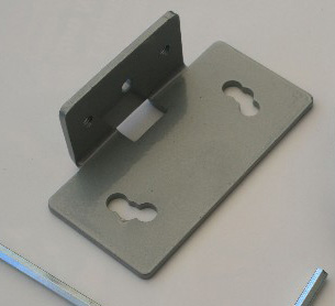

Die van mij is inderdaad net zoals die op foto 2 in bericht #114. Dan haal je de rail eraf die er bij geleverd word voor de Kathrein lnbs, en die vervang je door de Lowaro delen. Eerst komt een stukje L-profiel, en daaraan komt dan die rail (die staat daardoor haaks op de originele rail). Dat was bij mij het probleem, de boutjes staken door dat stukje hoeklijn heen en kwamen dan bij een te grote hoek tegen een gietstukje op de schotelarm aan. Toen heb ik er wat extra ringetjes achter gedaan en nu steekt het boutje niet meer door het L-profiel heen. Ik denk dat je het inderdaad wel red als je de rail er vlak opzet en verstelbare houders gebruikt. Volgens mij werkt de originele Kathrein rail zoals die op jouw schotel hoort trouwens anders. Daar zag ik dat ze aan een kant ringen tussen de arm en de rail gedaan hadden, dan komt de rail natuurlijk ook schuin te staan. Gecombineerd met verstelbare houder kun je hem dan natuurlijk heel mooi afstellen. Succes!
Zoals de eerste foto. Niet de tweede.
dat is hetzelfde als de mijne. Dan monteer je eerst dit plaatje erop( foto 1).
of zoals sc19 zei zou je ook aan één kant met contramoeren ertussen kunnen werken zoals ik gedaan heb zodat het hele geval onder een hoek komt te staan. Maar ik had geen andere keus en  hier is dat, denk ik niet nodig.
