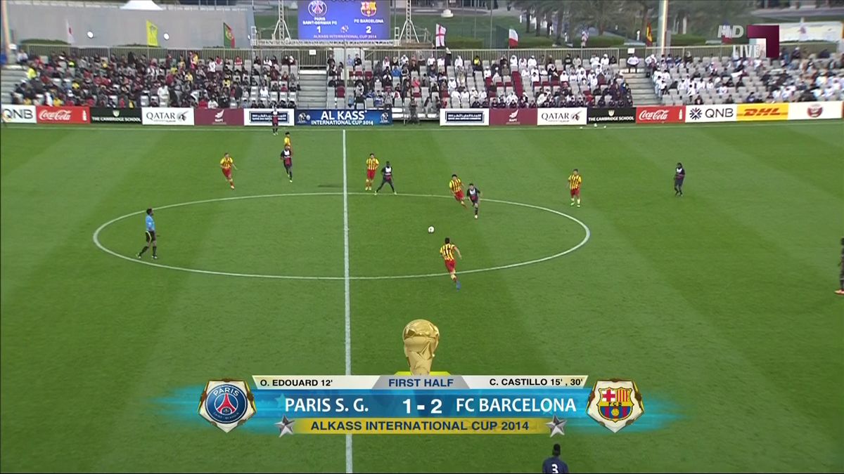

Allen variëren van zo een 8 tot 10 db. Persoonlijk vind ik de Al Kass zenders wel interessant , is nl. beschikbaar in de Engelse taal.

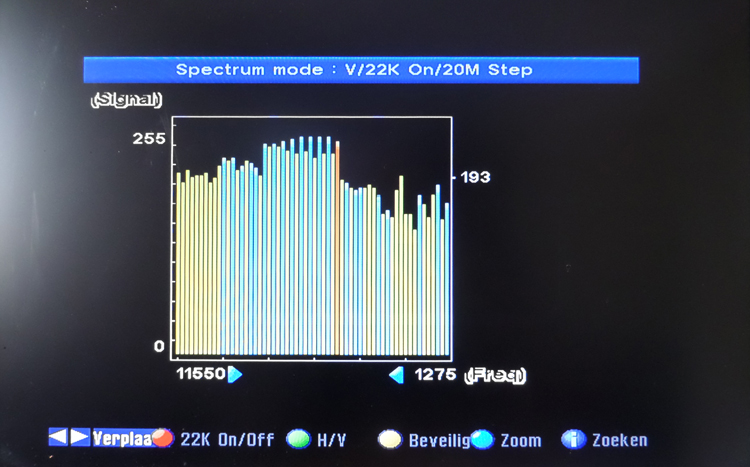

Dan is een ingebouwde spectrum analyser op je ontvanger van goudwaarde. Zoals bvb. bij de Dr. HD F16 en F15 is dit erg handig. Je zet de ontvanger op de zenders die je wilt ontvangen en die krijg je te zien d.m.v. een bruin verticaal balkje . Als je nu wat opschuift ( of de schotel laat draaien ) naar links of rechts gaat het balkje op of neer. Zet het gewoon op het hoogste signaal en sla deze opstelling op.

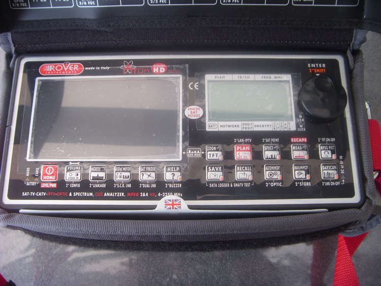

Ja , maar dan ga je de professionele toer op denk ik . Ik doe het voorlopig met een professionele satfinder zoals in bijlage maar die is niet in real time dacht ik.
Als je echt wil juist afstellen kan je m.i. dit ook doen met een blindscan op de gewenste satelliet en neem daar een feed transponder , is dus in real time , en nu kun je op deze transponder met de spectrum analyser op de Dr.HD F16 fijn afstemmen. Dan volgen andere transponders die voorgebakken zitten toch ook mee , of heb ik het verkeerd.

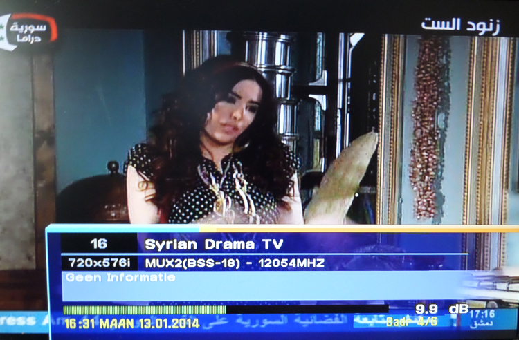

Kreeg hier een maand geleden op de Badr met de 90 cm gregorian met de vorige LNB 144 FTA SD TV-zenders. Momenteel dankzij Trust een nog betere LNB, dus wie weet nog meer zenders. Zal binnenkort eens scannen.
