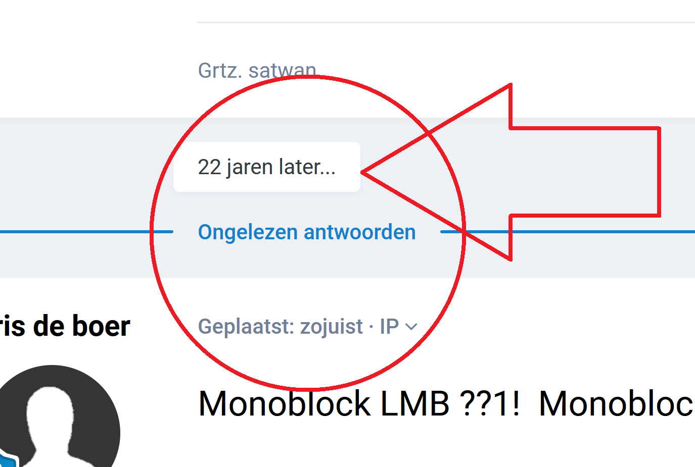

chris de boer Geplaatst: 17 oktober 2024 Geplaatst: 17 oktober 2024 Monoblock LMB ??1! Monoblock LNB .... ??1!
Moderator ceesv Geplaatst: 17 oktober 2024 Moderator Geplaatst: 17 oktober 2024 WOW! Gaat niet bestaat niet! 65" 4-K OLED, Vu+ Duo 4K SE BT, Vu+ Solo 4K, Rebox-8500, Rebox-8000, Wavefrontier T-90, Satlook Digital NIT, Megasat HD5 Combo Gebruik je een advertentie blocker? Maak dan een uitzondering voor onze website. Zonder advertentie (inkomsten) kan deze site niet voortbestaan.
Tonskidutch Geplaatst: 17 oktober 2024 Geplaatst: 17 oktober 2024 terug uit een gletsjer gekropen, misschien 😁 Psycho Killer (remaster 2005) Talking heads
