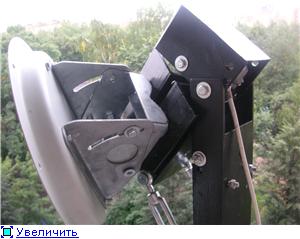

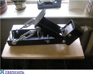

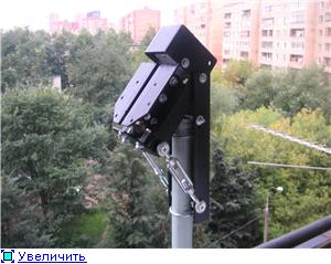

Of je moet de Stab voorzien van een ombouw met eigen lagering zoals deze Russische uitvoering .
Volgens de maker geschikt voor schotels tot 180 cm

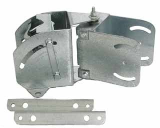

Anders even googlen voor een polarmount of de jeager sm 1224 bij superstore (prijzig) of  een 18 inch actuator aan de polarmount bevestigen  maar ik garandeer niet of deze polarmount dat gewicht kunnen trekken ik weet niet hoe sterk ze zijn en dan het afstellen.
