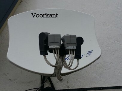

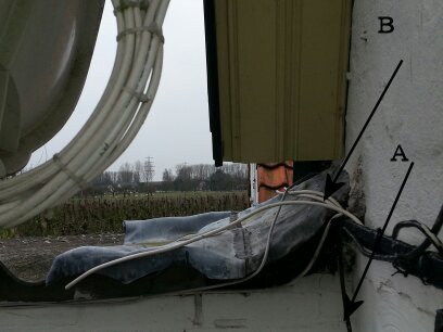

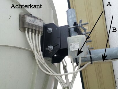

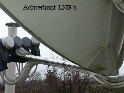

Goeden morgen allemaal en speciaal aan A33:)
Hier de foto's, de A draad (zwart) loopt naar de keuken en dus naar de Homecast HS8100 CIPVR.
De beide witte draden bij B gaan naar de kamer, elk aangesloten op de twintuner van de Topfield SRP-2401CI+.
Hopelijk leidt dit tot de oplossing.
Alvast mijn hartelijke dank, super forum is dit, waar echt geprobeerd wordt om je te helpen !!

@Neosat:
Eerst even checken: Ik neem aan dat er aan de diseqc switch aan de andere kant van de schotel (die je niet gefotografeerd hebt) ook 5 kabels zitten, 4 naar de LNB's en 1 naar de kamer?
Ik zie op de foto namelijk maar 3 +1 kabels die kant op gaan, maar dat is waarschijnlijk alleen maar gezichtsbedrog op de foto, want zoveel kabels zijn er wel aan de LNB's aangesloten....
Zo te zien heb je dan dus Astra 19 en 23 in de keuken via een 2/1 switch, en twee keer 13-19-23-28 via twee 4/1 switches naar de kamer.
Heb je al geprobeerd om maar één van de kabels aan je topfield aan te sluiten op tuner 1, en of je dan op alle vier de satellieten goede ontvangst hebt, of alleen op 19-23-28, en niks op 13?
En dan hetzelfde met de andere kabel, op tuner 1?
(Dit alles trouwens met de kabel in de keuken los, om mogelijke beinvloeding van een andere uitgang van een defecte LNB te voorkomen.)
Zo kunnen we controleren, of de volgorde van beide switches gelijk is, en/of of het probleem zich misschien maar bij één kabel voordoet.
Ik weet eigenlijk niet, of de Topfield voor tuner 2 uitgaat van dezelfde diseqc-volgorde als bij tuner 1, of dat je dat apart moet opgeven? Anders dat ook even testen, door dezelfde testjes te doen (met maar één aangesloten kabel) met tuner 2.
Als je op deze manier steeds op 19-23-28 goede ontvangst houdt, maar alleen op de Hotbird niet, moeten we de fout gaan zoeken bij de switches of de Hotbird-LNB.
