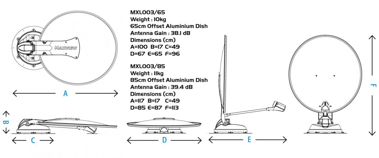

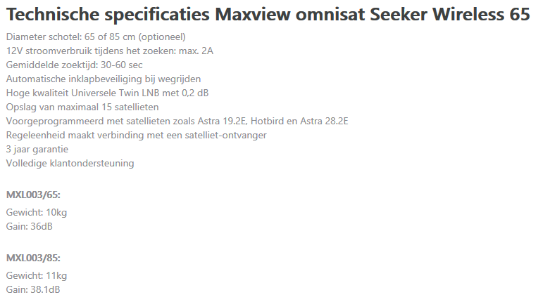

De ene site geeft aan 36dB voor de 65cm schotel en 38,1dB voor de 85cm schotel en dat is juist.
Maar op een andere site zie je ineens heel wat anders staan, 38,1 dB voor de 65cm schotel en 39,4dB voor de 85cm schotel. Dit kan dus helemaal niet, zie de bijlages.
