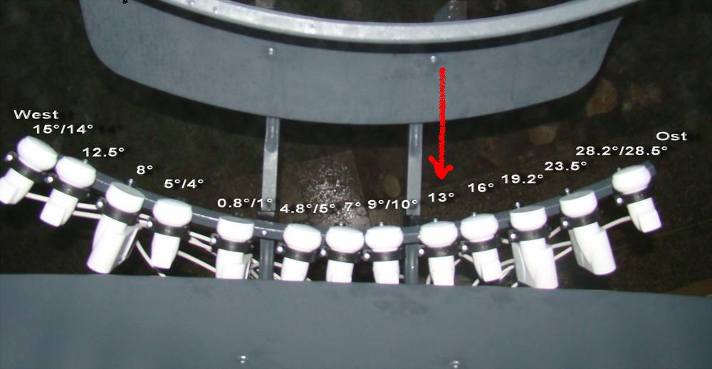

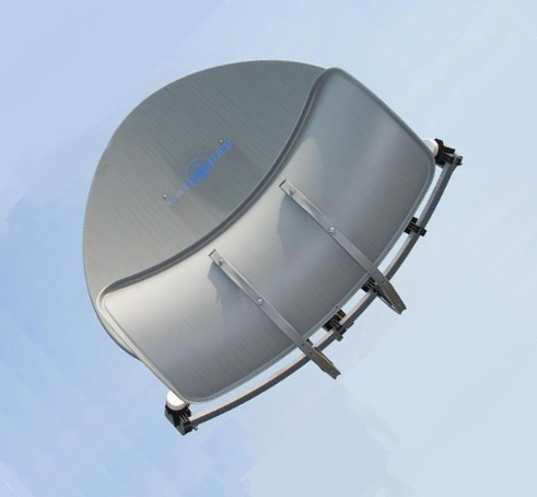

Ik moet iemand helpen een Wavefrontier T90 schotel installeren met in de eerste instantie voor 28.2E 23.5E 19.2E 13E dus 4 lnb's en later misschien uitbreiden, we gebruiken single lnb’s er wordt 1 tuner gebruikt.

1. Welke goede lnb's ben ik hiervoor nodig die geschikt en passend zijn op een Wavefrontier T90?

4. De schotel wordt op een plat dak geplaatst welke diameter buis ben ik nodig voor een Wavefrontier T90 en welke lengte is genoeg?
5. De middelste lnb wou ik Hotbird 13.0E Satelliet pakken is dit juist? (Max Oost: 28.2E  Max West: Thor 0.8W)

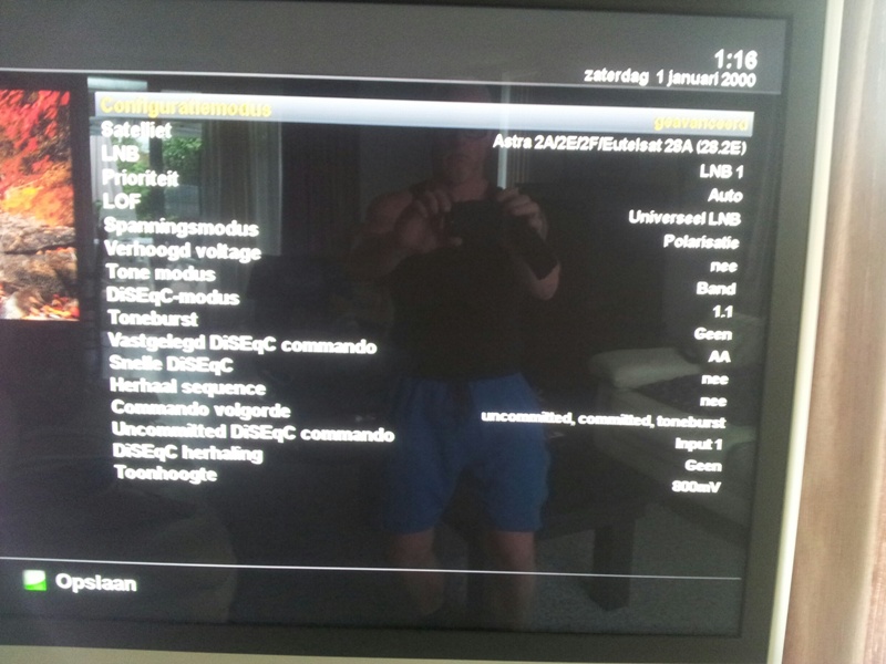

Is dit de juiste Tuner configuratie voor een Dreambox 7020HD met PLI image?
Configuratie modus: geavanceerd
Sateliet: Astra 28.2
Spanningsmode: polarisatie
LNB: LNB 1
Diseqc modus: 1.1
Toneburst: geen
Committed diseqc commando: AA
Snelle diseqc: nee
Herhaal sequence: nee
Commando volgorde: uncommitted, committed, toneburst
Uncommitted diseqc: input 1
Diseqc herhaling: nee
LOF: universele LNB
Verhoogt voltage: nee
Sateliet: Astra 23,5
LNB : LNB 2
Diseqc modus: diseqc 1.1
Committed diseqc switch: AB
Sateliet: Astra 19.2
LNB : LNB 3
Committed diseqc switch: BA
Sateliet: Hotbird
LNB : LNB 4
Committed diseqc switch: BB

buis van 60 mm gebruiken voor de t90 niet dunner en  niet dikkerdan past ie perfect erop
en de hotbird staat altijd rechts als je voor de schotel staat die ken je nergens anders zetten met die opstelling van 28.2/23.5./19.2/ 13
tuner configuratie is goed als je ook maar dezelfde opsteling op je emp 8/1 maakt

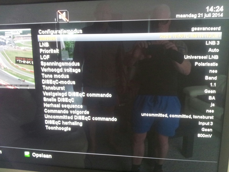

bij je instelling van de tuner moet je wel de input ook in volgorde omhoog laten gaan
LNB: LNB 1
Diseqc modus: 1.1
Toneburst: geen
Snelle diseqc: nee
LOF: universele LNB
LNB : LNB 2
Uncommitted diseqc: input 2
LNB : LNB 3
Uncommitted diseqc: input 3
Sateliet: Hotbird
LNB : LNB 4
Uncommitted diseqc: input 4

Als je later wilt uitbreiden met meer LNB's en je wilt Turksat 42oost ontvangen dan kun je het beste 23,5 als 0-LNB kiezen!
vu+duo 4k,vu+ Ultimo en Amiko alien 8900.
Wf-T90:5,7,9,13,16,19,23,26,33,36,39,42,46oost.
Triax88+moter.
Als je de 28,2 oost en Thor 0,8 west als uitersten neemt, dan staat de Hotbird niet op nul maar 13,7 oost op nul. Als je even aangeeft waar je ongeveer woont, laat ik je zien hoe je de Hotbird wel precies op nul krijgt.
Dit lijkt mij ook wel een optie dan kan hij van Türksat 1C (42,0E) tot Atlantic Bird 3 (-5,0W) als ik het mis heb laat me het even weten?

Kijk, ik heb nu de Satlex calculator zodanig ingesteld, dat de Hotbird 13 precies op de nul-positie komt te staan. Je kun dan de skew van de schotel (tilt-functie) nog bijstellen zonder dat de uitrichting op de Hotbird veranderd.
De Astra 28,2 komt nu op L -15,9 te staan en de Thor 0,8 west op R14,6.
Zie deze instelling van de T90:

En als je nog wat langer plezier van de WFT wilt hebben koop er dan ook gelijk RVS boutwerk bij, het metaal wat erbij zit is van PB staal gemaakt en rot onder je handen weg.
dat was vroeger wat er nu bij zit is goed spul je kunt zelfs je nieuwe wavefield registreren en zo tot twee jaar garantie krijgen.
tijden veranderen sjaak(k) soms ook de goede kant uit.
Welke van de 7 beams wil je gaan ontvangen van de 0,8 west?
Heb je bij die schotelboer ook aangegeven dat de Thor 0,8 west ook wil ontvangen? Dan kan ik me niet voorstellen dat hij zegt dat je de schotel op de 23,5 of 19,2 moet uitrichten.
