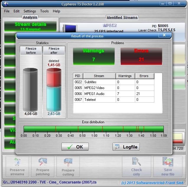

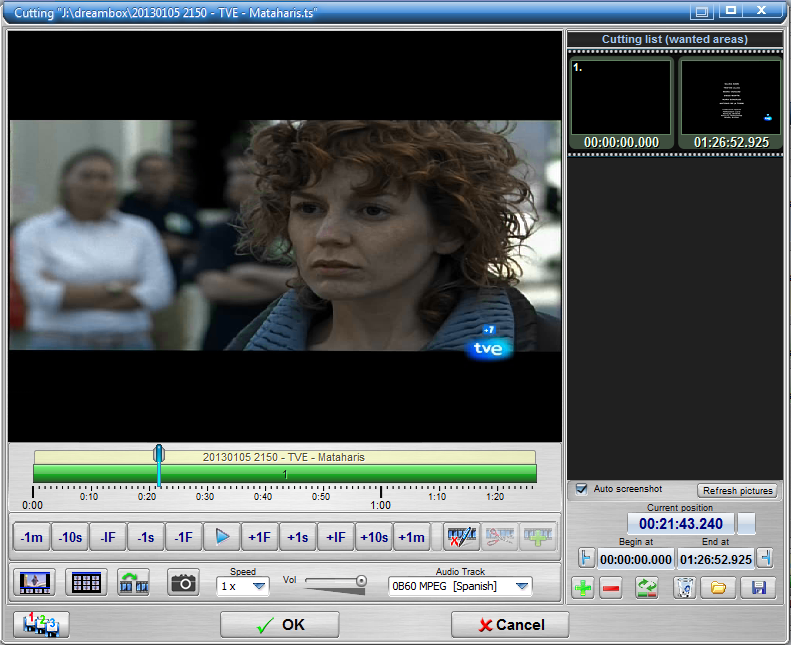

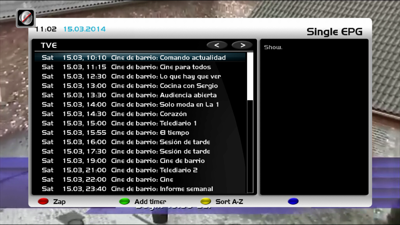

zzzzzz Geplaatst: 15 maart 2014 Geplaatst: 15 maart 2014 (aangepast) Ben ik de enige die bijna altijd fouten heeft in mijn opnames van TVEi ? Ik neem die meestal op via de kabel (Telenet, Vlaanderen), maar ook als ik via satelliet opneem heb ik een pak fouten in de audio, die je vaak ook duidelijk hoort (geluid wordt stiller en dan weer luider, bijv.) Hier een screenshot van TS Doctor, die ook bij deze opname van onlangs weer fouten vindt in de opname, en zoals bijna altijd in het geluidsgedeelte. Ook aan het beeld schort er serieus wat, niet alleen is de kwaliteit slecht (dat is altijd zo geweest), maar vaak klopt het beeldformaat niet. Zie bijv. hier deze opname van 01/2013, waarin het beeld duidelijk verticaal "platgeduwd" is. Ik snap niet dat een omroep zo onprofessioneel met haar TV kan omgaan, ten minste in de veronderstelling dat het niet aan mijn Dreambox 8000 ligt, vandaar dat ik toch eens wou checken of er nog zijn die deze zaken merken. De EPG is ook een grote ramp. Zo zie je vandaag "La Vaquilla" staan als film op TVEi, op de site van hen (http://www.rtve.es/television/tve-internacional/europa/?idpais=21) Aan de linkerkant onderaan staat een foto van de film, met wat korte inhoud en als uur : 22:10 h. Op de rechterkant staat een rooster van de hele dag, en daar staat Cine om 22:00, ook op hun Teletext staat die om 22:00 (vaak vind je daar dan nog eens een ander uur). Op de satelliettransponder heb ik geen EPG, op de Telenet kabel komt wel een beperkte EIT EPG binnen, maar die slaat compleet nergens op. Elk programma begint me "Cine de barrio:", wat natuurlijk nonsens is. Zelden zo'n puinhoop gezien bij één zender, gelukkig dat ik in het Spaans als taal geïnteresseerd ben, want dit werkt echt ontmoedigend. 15 maart 2014 aangepast door zzzzzz VU+ Duo 4K (originele versie, niet SE!) met VTI v. 15.0.0.2

icesat Geplaatst: 15 maart 2014 Geplaatst: 15 maart 2014 (aangepast) Ben ik de enige die bijna altijd fouten heeft in mijn opnames van TVEi ? Ik neem die meestal op via de kabel (Telenet, Vlaanderen), maar ook als ik via satelliet opneem heb ik een pak fouten in de audio, die je vaak ook duidelijk hoort (geluid wordt stiller en dan weer luider, bijv.) Op sat heb je keuze uit 2 audio sporen. Probeer de andere eens. En wat de EPG betreft. Je hebt EPG van RTVE LA1 i.p.v. TVE Internacional Europa (ligt aan jouw gebruikte EPG bron) http://www.rtve.es/television/programacion/ 15 maart 2014 aangepast door icesat
zzzzzz Geplaatst: 15 maart 2014 Auteur Geplaatst: 15 maart 2014 Op sat heb je keuze uit 2 audio sporen. Probeer de andere eens. En wat de EPG betreft. Je hebt EPG van RTVE LA1 i.p.v. TVE Internacional Europa (ligt aan jouw gebruikte EPG bron) http://www.rtve.es/television/programacion/ Dat je keuze hebt uit 2 audiosporen, kan nog niet zo lang zijn, want vroeger heb ik ook bij problemen geprobeerd om tegelijk van de kabel en van sat op te nemen, en er was toen maar 1 audiospoor, en beide opnames hadden audioproblemen. Wat EPG betreft, het is triestig dat de zender op satelliet niets meestuurt, zelfs geen now/next. Het is ook vreemd dat de bron verkeerde EPG toegeleverd krijgt, want de bron is bij mij dus de kabelprovider zelf. En tot slot, de tijden van de EPG op de website kloppen (vaak) niet met die van hun eigen teletekst, en zelfs op hun website krijg je op dezelfde pagina 2 verschillende tijden. Meestal als ik een film wil opnemen neem ik dus op van 22:00 tot 01:30 en dan staat hij er meestal wel op, moet ik alleen heel veel wegknippen. VU+ Duo 4K (originele versie, niet SE!) met VTI v. 15.0.0.2
icesat Geplaatst: 15 maart 2014 Geplaatst: 15 maart 2014 De zender is ook niet zo lang geleden verhuisd van HotBird 13.0°E naar Astra 19.2°E (waar die in het verleden ook zat) Bij mij klopt de EPG info wel. (gebruik CrossEPG) Ik heb als test enkele opnames en een 30 min. durende opname gemaakt en heb bij het afspelen geen enkel audio probleem ondervonden. En TSDoctor geeft mij ook geen enkele foutmelding.
zzzzzz Geplaatst: 15 maart 2014 Auteur Geplaatst: 15 maart 2014 De zender is ook niet zo lang geleden verhuisd van HotBird 13.0°E naar Astra 19.2°E (waar die in het verleden ook zat) Bij mij klopt de EPG info wel. (gebruik CrossEPG) Ik heb als test enkele opnames en een 30 min. durende opname gemaakt en heb bij het afspelen geen enkel audio probleem ondervonden. En TSDoctor geeft mij ook geen enkele foutmelding. Ik zal het eens met de satellietversie proberen, vroeger had ik er geen voordeel bij om die versie te kiezen, want ze hadden beiden maar één geluidsspoor, en beiden hadden die fouten. Als één van beiden die fouten kwijt is, neem ik graag die versie natuurlijk. Merk op dat ik het vooral gebruik voor film, dus ik ben niet zeker dat die audio errors er 24/7 opzitten. Die verkeerde beeldverhouding is ook altijd bij films, en als er een voorinterview is, dan is dat wel correct qua beeldverhouding, maar begint de fout van zodra de film begint. VU+ Duo 4K (originele versie, niet SE!) met VTI v. 15.0.0.2
Drs. IJzerbout Geplaatst: 15 maart 2014 Geplaatst: 15 maart 2014 (aangepast) Wat de beeldverhoudingen betreft...daar maken veel omroepen een puinhoop van maar zijn lang niet altijd schuld daaraan. Vaak komt het beeldmateriaal al platgedrukt aan en ze doen er niets aan. 15 maart 2014 aangepast door Drs. IJzerbout “On ne voit bien qu´avec le cœur. L´essentiel est invisible pour les yeux”.
druid Geplaatst: 15 maart 2014 Geplaatst: 15 maart 2014 Ik zal het eens met de satellietversie proberen, vroeger had ik er geen voordeel bij om die versie te kiezen, want ze hadden beiden maar één geluidsspoor, en beiden hadden die fouten. Als één van beiden die fouten kwijt is, neem ik graag die versie natuurlijk. Merk op dat ik het vooral gebruik voor film, dus ik ben niet zeker dat die audio errors er 24/7 opzitten. Die verkeerde beeldverhouding is ook altijd bij films, en als er een voorinterview is, dan is dat wel correct qua beeldverhouding, maar begint de fout van zodra de film begint. ik denk dat de kabel ook het sat signaal doorgeeft. Dus als je problemen hebt met het sat signaal zal je die ook op de kabel zien en horen. Behalve de dingetjes die de kabelaar kan fixen, bv epg en bijvoorbeeld een geluidspoor er in zijn geheel afhalen. xtrend 6500 320G intern / dreambox 800se, 500G intern / dreambox 500hd / azbox elite hd / Skymaster 80cm quad lnb titanium, 19,2 oost / Triax 110 , quad inverto Inverto Black Ultra lnb, 23,5 oost, inverto Inverto Black Ultra lnb, 28,2 oost / No Name 125cm single lnb black ultra draaibaar
zzzzzz Geplaatst: 16 maart 2014 Auteur Geplaatst: 16 maart 2014 Wat de beeldverhoudingen betreft...daar maken veel omroepen een puinhoop van maar zijn lang niet altijd schuld daaraan. Vaak komt het beeldmateriaal al platgedrukt aan en ze doen er niets aan. Hmm, het is wel zo dat ik al jaren naar films op TVEi kijk, en zowel die audio fouten als dat platgedrukt beeld had ik vroeger niet. Dat is een paar jaar geleden begonnen. VU+ Duo 4K (originele versie, niet SE!) met VTI v. 15.0.0.2
