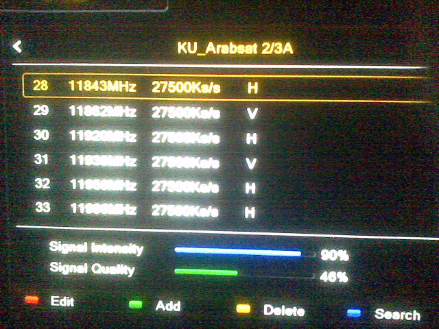

Ik heb hier mijn Gibertini 125 sommige frequencies met beeld van BADR 6 ,
het signaal rammel wel op & neer , de BADR 4 is hier geen probleem :)
11843 H gaat soms , soms niet , meestal gezellige blokjes die gezelschap houden :( (BADR 6)
cookie monster, met alle respekt, jij moet wel een super installatie hebben dat je BADR 6 kan ontvangen, al dan niet met vlagen. Dit is onmogelijk. Zelfs met een schotel van 2 mtr en groter.
Ik geloof er niets van. Mijn schotel van 1,20 mtr ontvangt de door jouw genoemde transponder met geen mogelijkheid. Terwijl ik beter in de footprint zit.
In Dubai ontvang ik hem natuurlijk wel, maar niet op mijn schotel in Frankfurt.
BADR 4 ontvang ik probleemloos met  ruim voldoende reserve in Frankfurt. Ik kijk veel naar de MBC´s als ik in Duitsland ben. Zijn vaak goede films op.
Maak er eens een foto van want dan geloof ik je pas. :grin:

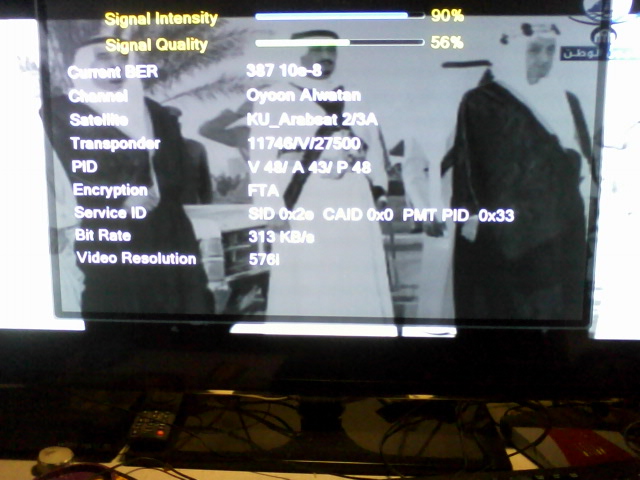

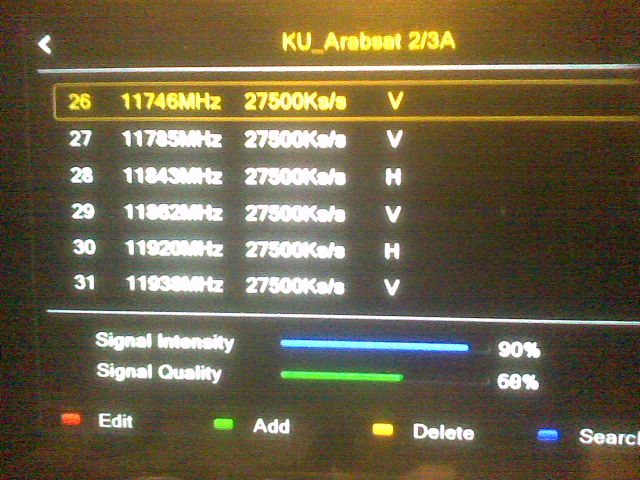

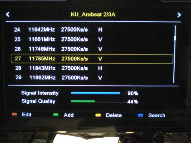

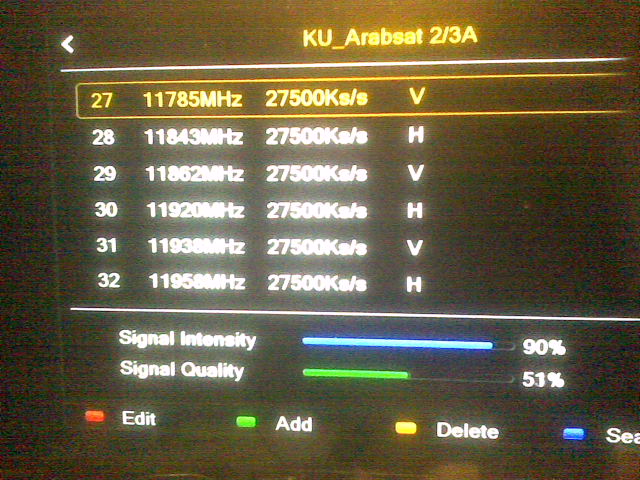

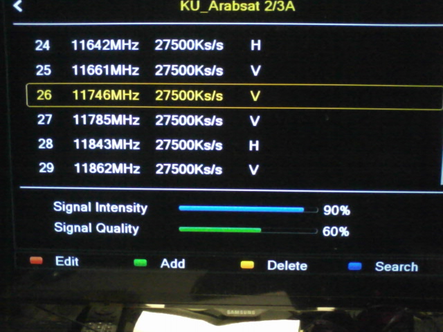

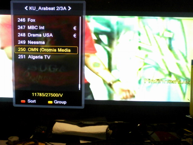

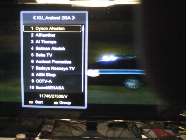

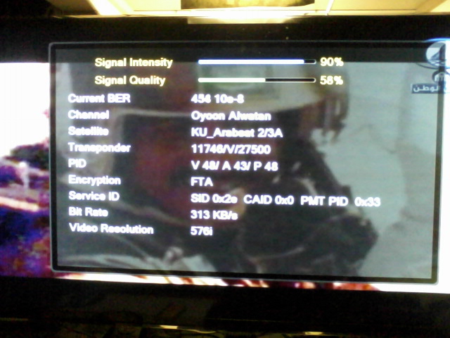

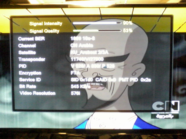

Net nog eens gescand:
11746 V 27500 3/4 DVB-S Proper signaal
11785 V 27500 3/4 DVB-S Een paar blokjes

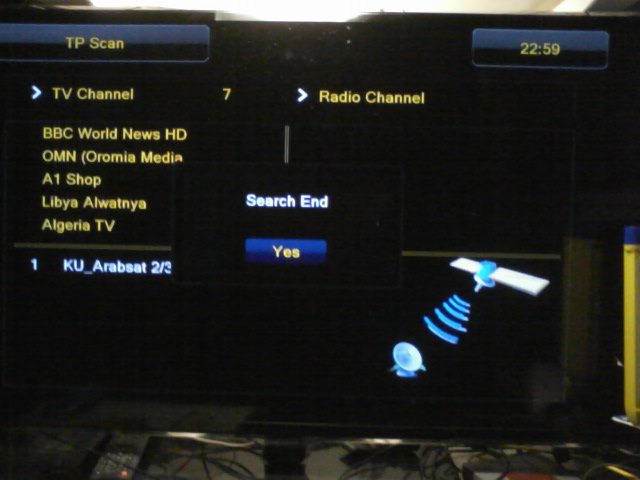

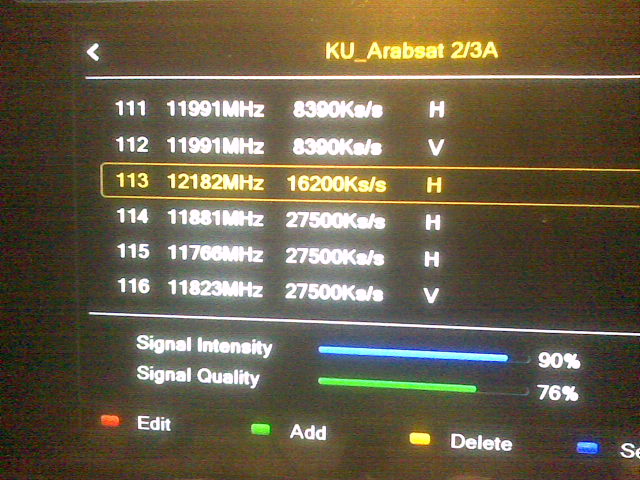

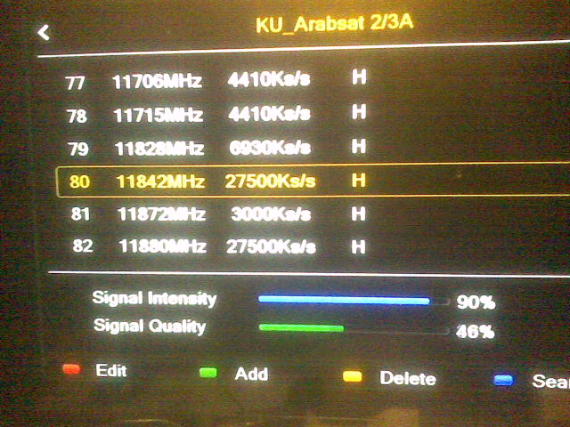

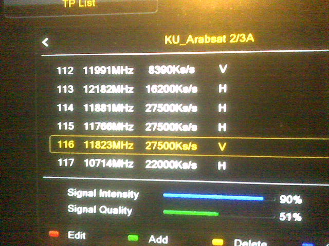

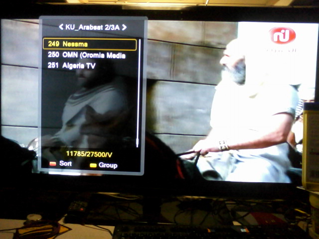

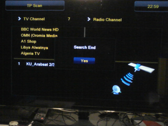

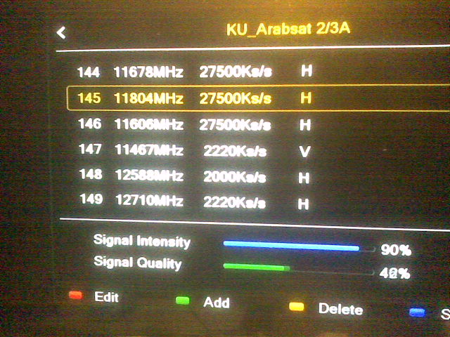

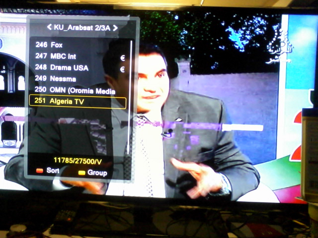

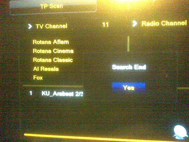

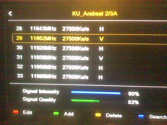

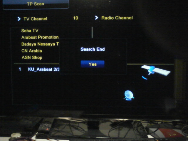

Vanavond , Lucky shot , gibertini 125 met Ferguson Ariva 102 mini ,
soms met een paar blokjes , maar alle getoonde zijn in te laden :)
Oh , 12182 H 16200 die is natuurlijk ALTIJD te ontvangen :)
Maar die zit dan ook op badr 4 en niet badr 6
