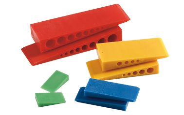

Neem een paar wiggen en leg die aan de "lage" kant, rij daar de wieltjes op en zo stel je de kast dus gemakkelijk horizontaal.
Goedkoop en snel te veranderen of verplaatsen, ook in veel variatiets te krijgen / maken naar de schuinte die gewenst is.
Zo kan je een caravan of camper ook mooi waterpas zetten, met houtblokken.

@ Catw: bedankt voor je tip, maar dat zal lastig worden. De wiggen op je plaatje zijn te klein ( ik heb dergelijke kunststof wiggen). De kast is zwaar en om hem daarop te duwen is erg lastig, als ze al blijven liggen..

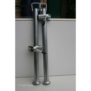

Minicaravansteunen of minipotkrikjes oid zouden volgens mij echt de beste oplossing zijn.......    Ik verzin weer eens wat :crazy:
Gr. Remo
Hij zou daar wellicht op kunnen staan, maar ik moet hem eerst nog op hoogte krijgen.
Er zijn ook uitdraaibare steunpooten... googlen maar
en met zijslinger...
