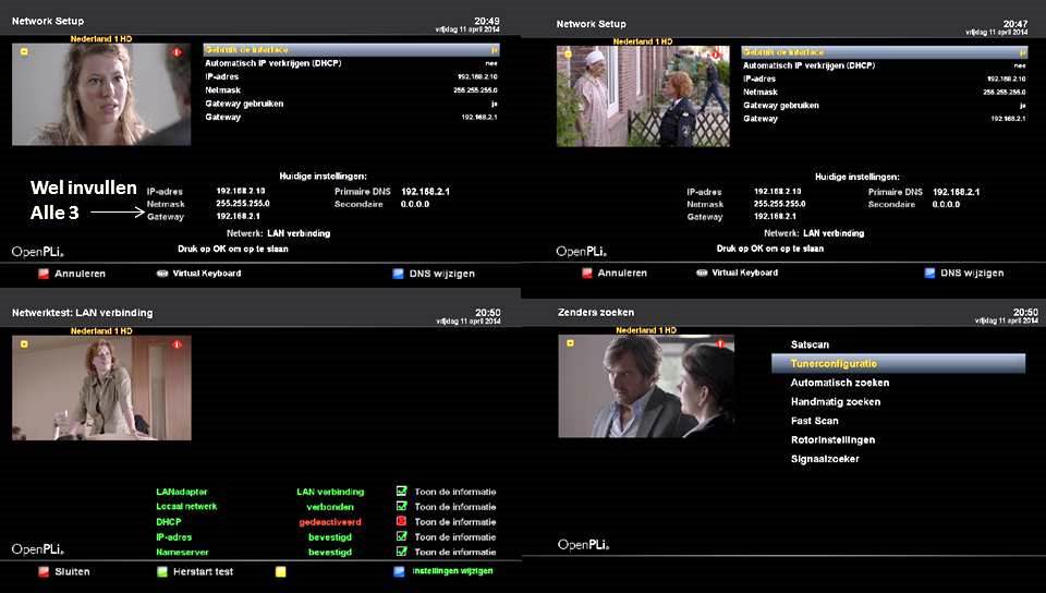

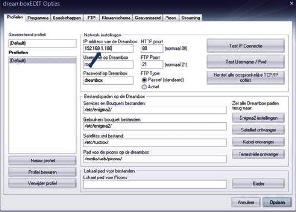

Geef de box een vast ip adres in "netwerkinstellingen" dus zet dhcp uit en voer dit nummer in DreamboxEdit in.
Dan zou het moeten werken, zie voorbeeld.
Wat betreft blindscan, die heet in OpenPli4 "Fastscan" en staat bovenaan de lijst bij zenders zoeken.

1) Nee, geen IP-adres, het was ingesteld op DHCP. Die heb ik nu uitgeschakeld en heb IP-adres zoals gegeven door gratje65 ingevoerd (192.168.1.188)
Nee, hij reageert niet op pingen.  Daar staat trouwens nog iets bij: Netmask en Gateway, kan dat gewoon leeg worden gelaten?

Ik heb de IP nummer (192.168.1.188) ingevoerd, maar reageert niet. Ik heb trouwens geen getallen ingevoerd in Netmask en Gateway!

Dat nr. kan ook niet werken het is slechts een voorbeeldnummer en je moet je eigen ip daar invullen.
En hoe kom je daar nou weer aan? Zet nog een keer dhcp aan in de box dan zie je een nummer wat is toegekend aan je box.
Dhcp weer uit en tik dat dat nummer vast in je box en in DreamboxEdit. Andere mogelijkheid is dat je zelf een nummer kiest maar dat wil ook wel eens misgaan bij sommigen.
Als ik DHCP aanzet, dan zie ik overal 0.0.0.0, geen IP-toegekend. En dat is het probleem waarmee ik tegen aanloop. Hij genereert uit zichzelf geen IP-nummer.

Doe eerst eens een netwerk test en kijk of je verbinding met modem / router hebt anders gaat er niks.
Dit zijn slechts voorbeeldnummers, behalve netwerkmask die kun je overnemen.

Gratje65,
Ik ben inmiddels een stapje verder gekomen dat is: sterker uit de stopcontact getrokken, paar minuten wachten, de ontvanger aanzetten, naar de netwerk instellingen gaan, DHCP aan/uit, en jawel hoor, daar zie ik verschijnen: Ip-adres, Netmask en Gateway allemaal getallen toegekend.
Netwerk test uitgevoerd, kan geen verbinding met de PC maken.
Maar, ik moet even kijken of dat niet te maken heeft met de instellingen van Karspersky Internet Security die ik op mijn PC heb geïnstalleerd.
Ga eens naar je pc:  start > uitvoeren en tik het ip nummer van je box in en eerst: \\192.168.x.xx Let op 2 backslash.
Zo werkt het altijd mits de verbinding aanwezig is.
Dank je wel! Het is gelukt.
PC opnieuw opgestart, ziet meteen ontvanger, kan zelfs met windows explorer bladeren in de root directory van de ontvanger.
