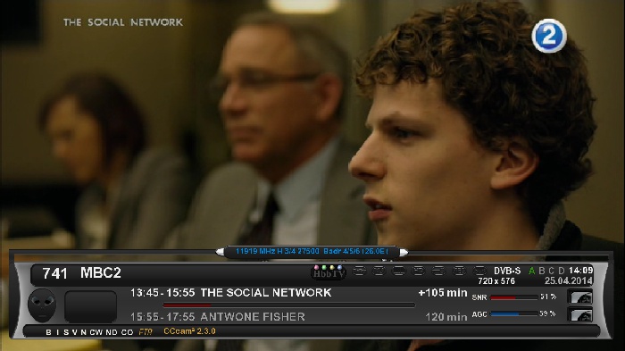

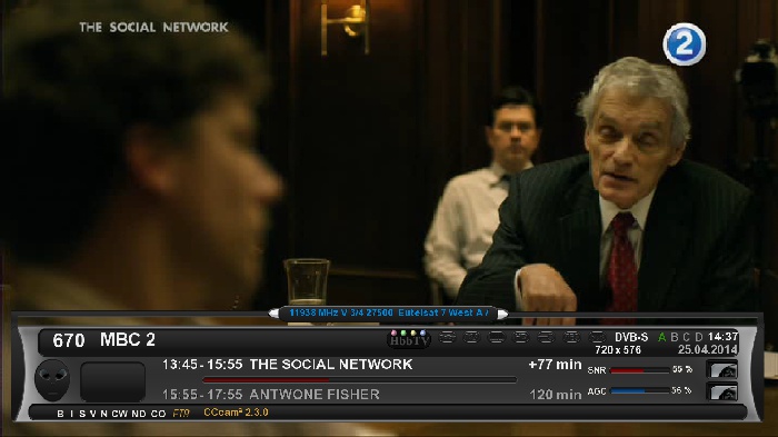

Hier wat screenshots:

Deel 2, Nilesat 201 lukt me niet, ook niet met het een stukje draaien van de schotel.
Het regent nu wel, dus dat verklaart in ieder geval dat het signaal op de Eutelsat 7 West A wat minder is, maar op sommige transponders is het helemaal weg:
12265H, 12467H, 10719V, 10834V en 11277V allemaal DVB-S2 transponders, maar ook op 11334H en 11430H.
Andere kanalen zijn slechts 0.3 dB in signaal gezakt.
Voor maximaal signaal op de Nilesat 102 moest ik de schotel ietsje verder naar het oosten zetten.
Logisch, volgens King of Sat staat deze op 6.83°W en de Eutelsat 7 West A op 7.2°W.
Zoals verwacht, zijn de horizontale transponders zwakker dan de verticale.
De DVB-S2(8PSK) transponders 11996H en 12073H zijn 0 dB.
De resultaten zijn:
tabel:
positie  satelliet    beam        pol. modulatie  SR    FEC  freq's             SNR    SNR AGC
6.83°W   Nilesat 102  Middle East  H    DVB-S/Q  27500  3/4  12034              1,1 dB     61%
                      Middle East  H    DVB-S/Q  27500  3/4  12149
              5,4 dB 33% 60%
                      Middle East  H    DVB-S/Q  27500  3/4  12226              5,7 dB 35% 61%
                      Middle East  H    DVB-S/Q  27500  5/6  11919              3,1 dB 20% 62%
                      Middle East  H    DVB-S2/8 27500  2/3  11996 12073        geen signaal
                      Middle East  V    DVB-S/Q  27500  3/4  11938 12207 12284  7,4 dB 45% 60%
                      Middle East  V    DVB-S/Q  27500  5/6  11900 12054        6,5 dB 40% 61%
                      Middle East  V    DVB-S/Q  27500  5/6  12130              7,5 dB 46% 60%

Hier op de Maxplus met een 90 cm Greg op MBC2 bij bewolkt weer:
Badr:  level 83% en kwaliteit 69%
Nilesat: level82% en kwaliteit 66%
