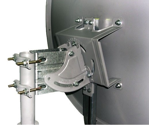

De U-vormige beugel, die achterop de schotel zit geschroefd en die de LNB-arm draagt, hoort die inderdaad zo? Dus met het lange stuk boven, en met het korte stuk onder?
Ik zie niet helemaal goed op de foto hoe de constructie in elkaar zit, maar het lijkt erop dat als die beugel andersom zou zitten (een halve slag gedraaid), dat dan de LNB-arm ánders uitkomt ten opzichte van de schotel, en trouwens ook de feitelijke elevatie van de schotel wat anders komt te staan.
Zoals gezegd: ik kan het niet helemaal goed zien, maar ik zit even mee te turen en mee te puzzelen wat er aan de hand kan zijn.

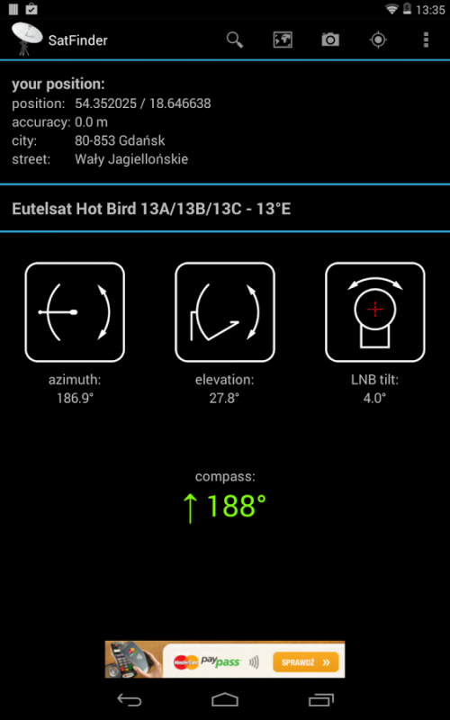

Een handige app is SatFinder.
deze werkt met het kompas en GPS van je smartphone of tablet.
Je geeft in op welke satelliet je wil uitrichten.
Je krijgt alle gegevens om je schotel in te stellen en er zit een compas op.
Leg je smartphone of tablet op de arm van de lnb en draai aan je schotel tot de pijl op je smartphone groen wordt.
Dat is de richting waar je satelliet hangt.
Best dat je eerst een paar bewegingen maakt met je smartphone zodat je compas goed werkt.

Hallo Jee,
Dank voor je antwoord. Omdat ik nu alles wil proberen heb ik SatFinder eens geïnstalleerd en uit geprobeerd.
Echter blijft het feit dat mijn telefoon (en tablet) onder invloed is van het staal van de schotel. Zodra ik mijn telefoon op de arm wil leggen slaat het kompas op 180 of 340 graden (afhankelijk of ik voor of achter de schotel meet)
In de afgelopen maanden heb ik diverse apps geprobeerd voor zowel een smartphone als een tablet (Android en IOS)
Momenteel gebruik ik een houten lat, die ik op de grond uitlijn met een traditioneel kompas, en gebruik deze vervolgens als referentie. Ik kan er niets mooiers van maken in ieder geval.

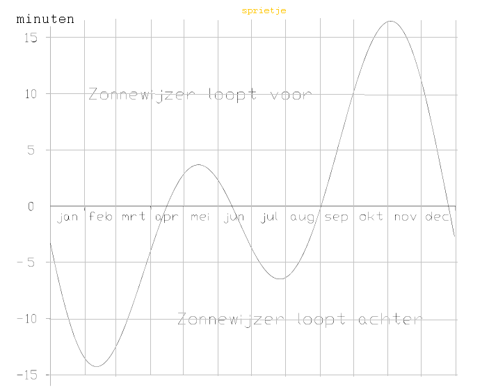

Voor a.s. zaterdag 14 juni is de tijd 13.03uur.
Tja, je zou misschien denken dat de stand van de zon altijd precies op dezelfde tijd in een bepaalde richting staat maar dat is niet waar. De stand van de zon verloopt over een heel jaar een half uur t.o.v. de tijd. In de bijlage kun je mooi zien hoe dat verloop is. Het sterkst verschilt de stand van de zon t.o.v. de tijd tussen begin november en begin februari. In deze 3 maanden verloopt de zonnestand ruim een half uur.
Snap jij nu wat een afwijking van de tijd ze vroeger hadden toen ze alleen een zonnewijzer hadden?
Sprietje, dit is een heel helder antwoord. En nee, nooit geweten.
Misschien raken we offtopic, maar gebruik je bepaalde software om dergelijke calculaties te doen of is dit creatief met excel? Ik gebruik een zon calculatie voor mijn domotica oplossing, en dat is niet de simpelste. Dus als dit creatief met excel is, dan petje af.

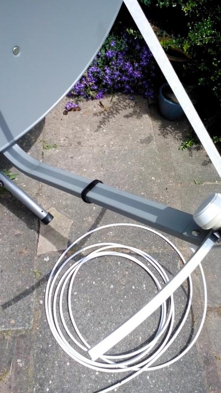

Goedenavond allemaal,
Gisteren was ik niet in staat om nog even het resultaat te posten, dus hierbij.
Gisteren heb ik de camping set weer eens tevoorschijn gehaald en aangesloten waarbij ik mijn E85 gebruik in plaats van de kleine triax.
Van Sprietje had ik het tijdstip doorgekregen van 13:03 en dan moest de schaduw van het schilderstape recht in het midden van de LNB arm staan.
Het heeft er om gehangen wat de zon betrof, maar gelukkig was er genoeg zon om een schaduw lijn weer te geven (zie bijlage).
Helaas moet ik ook vermelden dat er geen bruikbaar signaal binnen kwam en is mijn enige conclusie dat de schotel rijp is voor de sloop. (Tenzij iemand nog een briljant idee heeft natuurlijk ;) )

Dat is wel erg vreemd dat u geen enkel satelliet signaal kan ontvangen met de E-85. Zeker nu er 1 lnb is aangesloten en "precies" uitgericht staat in het "hart" van de E-85.
