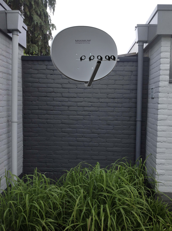

MAXIMUM E85 met 3 Inverto ultra black twin voor Astra 2,3 en HB en 1 Alps twin Rocket-feed voor Astra 1.

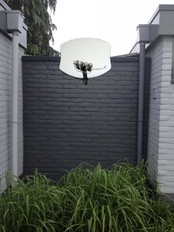

of CAHORS BISAT G4 met 4 ALPS Rocket-feed twin. Alleen de Bisat feed houder vind ik niet bepaald degelijk voor 4 lnb's. Switch zijn van Spaun. Afstand van schotel naar de duo2 in ongeveer 18m.

De Maximum E85 geeft in het midden een versterking van 38,7dB bij 12,5GHz. De Visiosat Bisat geeft een versterking van 37dB bij 11.760GHz. Ga je dat omrekenen naar 12,5GHz dan geeft de Visiosat 37,5dB. Toch altijd nog een verschil van 1,2 dB met de E85. Ook niet verwonderlijk want het schoteloppervlak van de E85 is een stuk groter dan van een BiSat namelijk 75x91cm voor de E85 en slechts 64x75cm voor de BiSat.
Bovendien is de E 85 ook stukken goedkoper dan de Visiosat Bisat.
Met enig speurwerk scheelt het toch gauw een € 40,--
De Bisat vind ik sowieso fysiek minder geschikt voor multifeed. Vooral als er meerdere lnb's aan hangen voor meerdere ontvangers (duo-Alps, quad Alps).
De constructie van de arm kan zo'n gewicht eigenlijk niet aan. De E85 is een sterkere schotel die in meerdere opzichten voor multifeed uitermate geschikt is.
zelf heb ik een E85 schotel en ik ben daar zeer tevreden over ik ontvang op die schotel 6 satellieten 4.8o 9.0o 13o 19.2o 23.5o 28.2o ik maak gebruik van vier inverto black ultra lnbs en voor de satellieten 9.0o en 19.2o heb ik gekozen voor alps lnbs omdat het anders niet past op de rail en ik heb zeer zeer zelden uitval door regen het komt wel eens voor bij onweer

De Cahors (Visiosat) is een mooie schotel, die bij mij al ruim 8 jaar prima dienst doet, Het is inderdaad zo dat de arm het gewicht van 4 quad lnb's niet goed kan dragen.
Bij mij staat de schotel laag op een tegelvoet en heb ik een baksteen als ondersteuning tussen de arm en de tegelvoet geschoven en dat helpt prima tegen doorbuigen.
Het geheel staat mooi beschut uit de wind en heb ik hooguit twee keer uitval per jaar tijdens heftig onweer.
Als ik nu een schotel moest kopen werd het de Cahors Big Bisat vanwege de stevige constructie en uitbreidingsmogelijkheden.
