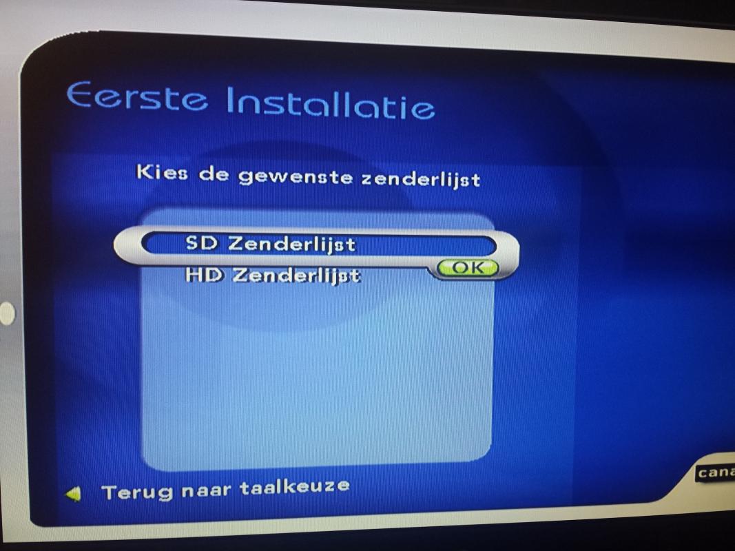

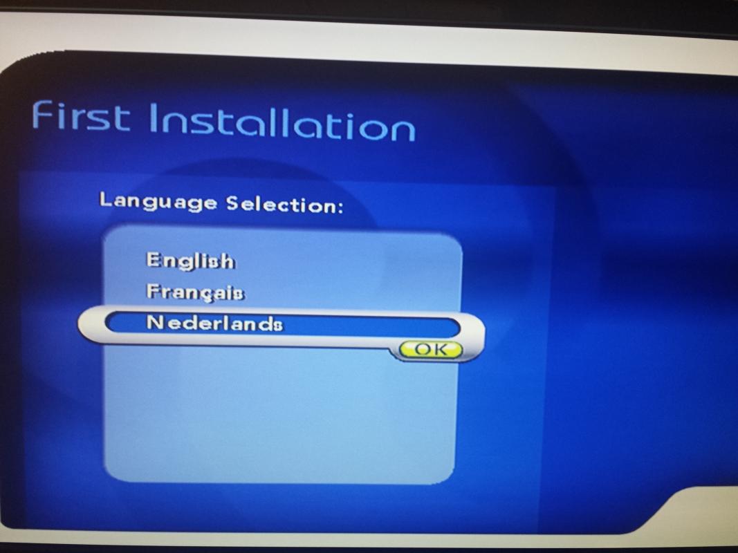

Na het aanzetten van de decoder krijg ik de opties
1. Taal kiezen
2. SD of HD lijst inladen
3. Wijzig Disecq en Uitgebreide instellingen
Ik zie dus geen optie - Zenders zoeken -
Wat ik ook kies SD of HD lijst de optie Zenders zoeken ontbreekt.
Wie kan mij daarbij helpen
Alvast bedankt

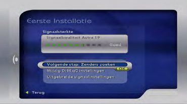

Na het kiezen van een kanalenlijst, SD of HD maakt niet uit, verschijnt het signaalcontrole scherm. (zie bijlage)
De decoder controleert dan automatisch de kwaliteit van het signaal van de Astra 19.2
Heeft de decoder geen goed signaal of helemaal geen signaal dan wordt de kanalenlijst niet geladen.
Je zal dan eerst moeten zorgen voor signaal op de Astra 19.2

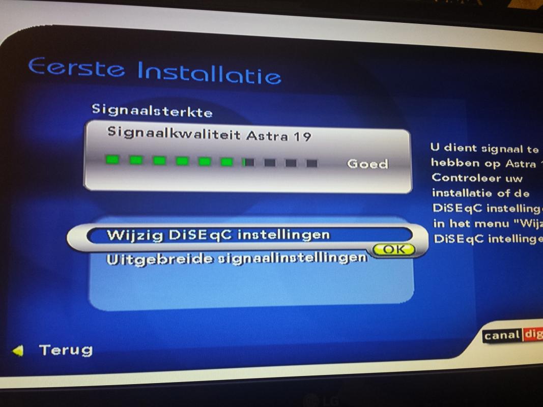

Mijn derde figuur komt overeen met jouw miniatuur , behalve dat de optie Volgende Stap : Zenders zoeken niet verschijnt.
Deze optie moet hoe dan ook verschijnen., dacht ik. Of verschijnt de optie alleen als alle i(Disecq) nstellingen goed staan?

De volgende stap komt in beeld als de decoder het signaal heeft getest en goedgekeurd.
Je kan dat zien in het balkje.
Ik vermoed dat je geen signaal hebt waardoor je niet verder komt.

Over signaal gesproken heb je gezien op mijn derde figuur dat het signaal goed is?
Dat heb ik gezien ja.
