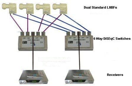

Sprietje Geplaatst: 8 mei 2014 Geplaatst: 8 mei 2014 Wat schrijf je nou Muppet?"Heb 2 kabels aangesloten gaan naar 2 switches en dan 4 kabels per switch allemaal naar 1 quad lnb" Je hebt ze toch zeker wel aangesloten zoals in de bijlage?

Sprietje Geplaatst: 8 mei 2014 Geplaatst: 8 mei 2014 (aangepast) Eduard, dat is het probleem niet. Hij schrijft dat vanaf de switch vier kabels naar 1 lnb gaan met vier aansluitingen (een quad-lnb). 8 mei 2014 aangepast door Sprietje
Eduard07 Geplaatst: 8 mei 2014 Geplaatst: 8 mei 2014 (aangepast) Eduard, dat is het probleem niet. Hij schrijft dat vanaf de switch vier kabels naar 1 lnb gaan met vier aansluitingen (een quad-lnb). Maar hij schrijft ook: Kunnen de lnb's te dicht bij elkaar zitten heb inverto black ultra quad lnb's zonder afsluit weerstanden Hij gebruikt dus 2 uitgangen van de 4 op elke quad van 4, zo lees ik het. Maar je hebt wel gelijk dat je navraagt, want zijn situatieschets is niet helder. Jouw illustratie moet uitsluitsel geven. 8 mei 2014 aangepast door Eduard07 Vu+ Duo2 + PLi 4.0 + Fuba DAA110 + Stab 120Vu+Solo2 + Fuba DAA 850 + multifeed met 2 twin Alps + 1 quattro Alps + 1 twin MTI + PLi 4.0
muppet Geplaatst: 8 mei 2014 Auteur Geplaatst: 8 mei 2014 Ja sorrie 4 quad lnb en dan 2 x diseqc switch waar van elke switch 4 kabels naar 1 astra 1 , 2 astra 3 , 3 astra 2 en 4 hotbird vu+ solo2 - VTI - Triax 110 cm - astra 1 astra 3 astra 2 hotbird Vu+ solo - VTI - Schwaiger SPI 085 - Rotor
