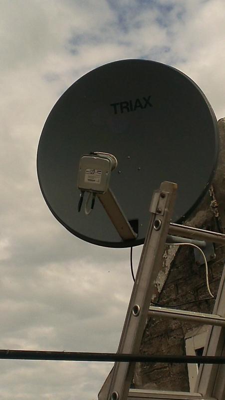

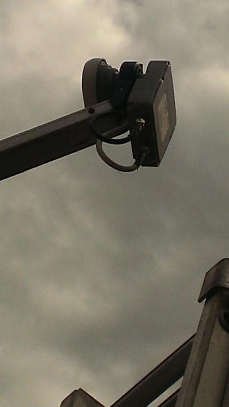

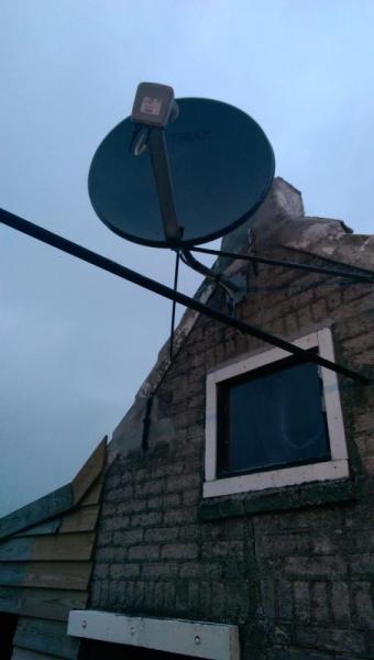

Sprietje Geplaatst: 23 mei 2014 Geplaatst: 23 mei 2014 Beste Aad7506Je schrijft dat je beeld wegvalt bij veel wind. Schoren van de lnb-arm lijkt me niet echt nodig want de arm van een Triax 78 is niet lang en een duo-lnb is ook geen grote belasting en windvanger. Anders zou het worden als er een rail met vier lnb's op zouden zijn gemonteerd.Ik verwacht eerder dat de beweging van de schotel veroorzaakt wordt door de vrij lange muursteun. Die heeft denk ik wel een uitval van 45cm en dat is niet nodig. Een muurbeugel met een uitval van 20cm zou ook goed zijn en heeft minder vering. Zit de muursteun wel heel goed vast aan de muur zonder speling?Wat ook niet helemaal klopt is de stand van de duo-lnb. Die moet 10 graden schuin staan maar staat nagenoeg recht. Dan kun je ook nooit een optimale ontvangst op beide satellieten hebben. Bovendien staat de skew van beide lnb's daardoor niet optimaal wat ook een oorzaak kan hebben van wegvallen van het beeld bij vibratie van het geheel.Je zou de muurbeugel ook om kunnen draaien. Dan komt de schotel zo'n 25cm lager te staan. Misschien dat die dan ook minder wind vangt
a33 Geplaatst: 23 mei 2014 Geplaatst: 23 mei 2014 (aangepast) @Aad7506: Heb je nu vooral een stormprobleem, of ook/vooral een regenprobleem? Bij windgevoeligheid moet je vooral de stabiliteit van je schotel en arm vergroten. Of wellicht een bevestigingsbeugel nemen, die dichter op je gevel blijft, en misschien iets lager hangt (dan heb je er met het uitzicht van je raampje ook minder last van?!). Hoeveel steekt je huidige beugel buiten de gevel, wel 40 cm? Bij regengevoeligheid moet je vooral nog eens de uitrichting controleren. De arm kan wat zijn uitgezakt, of de schotel wat verschoven. Als je last hebt dat de Astra1 eerder uitvalt dan de Astra3, dan kan je wellicht controleren of je een betere "gemiddelde" positie van je duo-LNB kunt krijgen. Of kijken of je niet beter met twee losse LNB's kunt gaan werken: ik weet niet of de afstand tussen de LNB's van de duo-LNB voor jouw locatie wel ideaal is? Je schrijft niet waar je woont. De duo-LNB is oorspronkelijk bedoeld voor een 64 cm schotel, als ik het goed heb; dus wellicht niet ideaal voor jouw 78 cm schotel op jouw locatie. Groet, A33 Bewerking: O, ik zie dat Sprietje ook gereageerd heeft. Deels dubbelop..... 23 mei 2014 aangepast door a33 Tip: Als je reageert op een post, geef dan altijd een citaat van de (gehele) post waar je op reageert. Sommige leden kunnen namelijk hun oorspronkelijke posts achteraf nog wijzigen, en wel veel langer dan de sinds jaar en dag in de huisregels (voor alle leden) vermelde periode van 30 minuten. Dat dat inbreuk doet aan de continuïteit van de foruminhoud, en een ongelijk speelveld creëert, wordt kennelijk (helaas) niet belangrijk geacht.
Aad7506 Geplaatst: 24 mei 2014 Auteur Geplaatst: 24 mei 2014 Op zich vrij stabiel, maar ik woon in de polder in het westen dus het kan hier flink waaien. Dus misschien is het een idee de schotel met schoren stabieler te maken.
Aad7506 Geplaatst: 24 mei 2014 Auteur Geplaatst: 24 mei 2014 Ik heb de muurbeugel gemeten en deze is maar 30 cm en er zit op de bouten geen speling. Maar het waait hier gewoon erg hard omdat ik helemaal in de open zit. Het waait hier voornamelijk vanuit het westen/zuidwesten en aan die kant is de eerste beschutting in de vorm van bomen ca. 2,5 km verder op. De muur waartegen de schotel zit gemonteerd is de schuur, 2 meter tegenover deze muur is de muur van me huis. Soort tunnel effect denk ik met de wind. Ik heb evt. nog een andere plaats om de schotel redelijk wind vrij op te stellen maar dan moet ik ca. 2 x 85 meter kabel tussen de schotel en de ontvangers maken. Dit zal dan ook weer flink wat demping geven ben ik bang. Maar zo'n visiosat of T55 zal dus niet heel veel beter zijn als de triax 78 ?

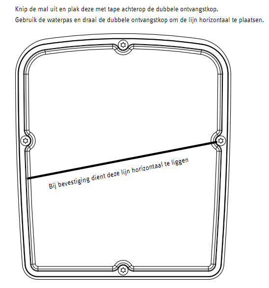

Sprietje Geplaatst: 24 mei 2014 Geplaatst: 24 mei 2014 Beste Aad7506Voordat je iets gaat veranderen raad ik je toch aan de duo-lnb eerst eens op de juiste schuinte te zetten. Je schreef in bericht 1 al dat je de kop van de Astra 23,5 in de klem hebt gezet om daar maximale ontvangst op te hebben en dat de Astra 19,2 ook als eerste uitvalt. Dat klopt ook helemaal met wat we op de foto zien. De duo-lnb staat horizontaal en daardoor staat de kop van de 19,2 te hoog als de schotel goed op de Astra 23,5 staat uitgericht.Gebruik bijgevoegde mal om de juiste schuinte in te stellen en kijk dan nog eens of je daar voldoende verbetering mee hebt kunnen krijgen. In principe moet je met een Triax 78 toch best een behoorlijk signaal binnen krijgen, best al weer wat meer dan met de standaard geleverde Triax 64-schotels die CanalDigitaal levert.Ook moet je de duo-lnb eens wat verder naar achteren zetten. Hij staat nu zover mogelijk naar voren. Monteer hem zo, dat de kop 7mm van de lnb-klem af staat of nog beter, kijk wanneer je maximale signaalkwaliteit hebt.
Moderator ceesv Geplaatst: 24 mei 2014 Moderator Geplaatst: 24 mei 2014 Als ik naar de foto kijk heb ik de indruk dat de skew van de lnb wel degelijk goed staat Het is toch wel een duo lnb voor een 80 cm schotel? Gaat niet bestaat niet! 65" 4-K OLED, Vu+ Duo 4K SE BT, Vu+ Solo 4K, Rebox-8500, Rebox-8000, Wavefrontier T-90, Satlook Digital NIT, Megasat HD5 Combo Gebruik je een advertentie blocker? Maak dan een uitzondering voor onze website. Zonder advertentie (inkomsten) kan deze site niet voortbestaan.

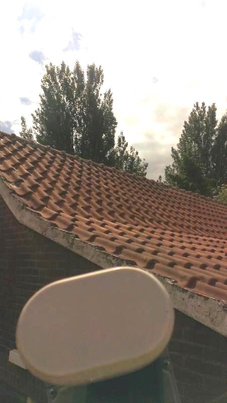

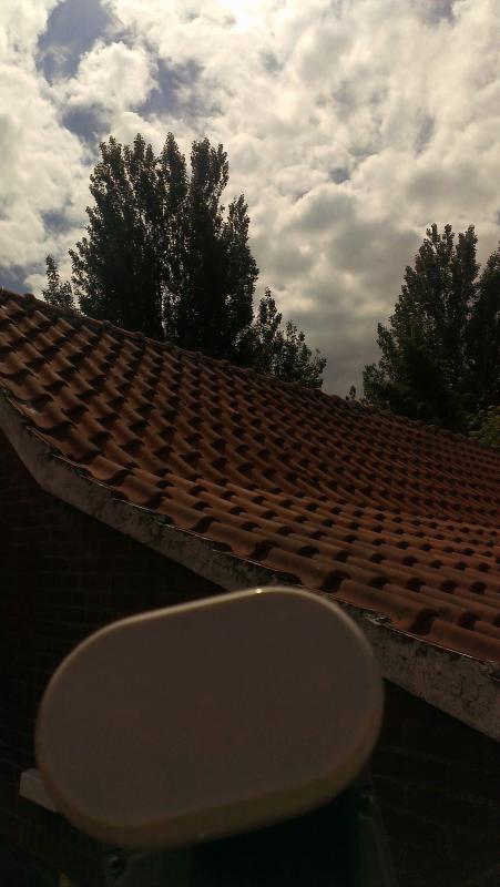

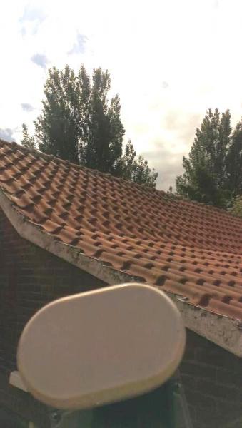

Aad7506 Geplaatst: 24 mei 2014 Auteur Geplaatst: 24 mei 2014 Ik heb een foto gemaakt vanuit het hart van de schotel, camera op de lnb arm geplaatst, camera stond haaks op de lnb arm in het hart van de arm.

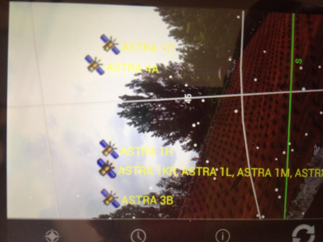

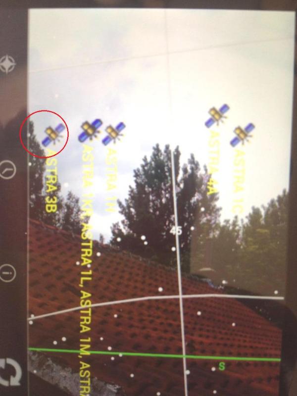

Aad7506 Geplaatst: 24 mei 2014 Auteur Geplaatst: 24 mei 2014 En 1 tje zoals de app Satellite AR de astra weergeeft.
Sprietje Geplaatst: 24 mei 2014 Geplaatst: 24 mei 2014 Heb je de schuinte van de duo-lnb nog aangepast?Als het fototoestel mooi horizontaal lag tijdens het nemen van de foto, dan staat de duo-lnb nu 13 graden schuin.Tja, en je zegt last te hebben als het flink hard waait. Nu zie ik dat de ontvangst van de Astra 23,5 vlak langs een boom af gaat. Zou het niet kunnen dat juist door het zwiepen van de boom de ontvangst wegvalt en dat het misschien niet veroorzaakt wordt door een bewegende schotel?
