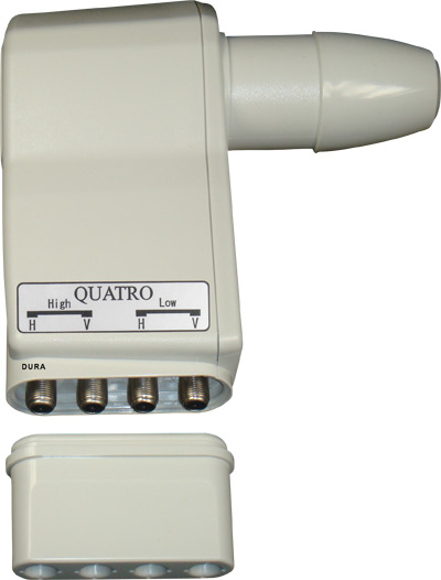

Ruff Rider Geplaatst: 29 mei 2014 Geplaatst: 29 mei 2014 Omdat de normale lnb‘s niet kort genoeg bij elkaar kunnen op een 78 cm triax schotel met multiblock heb ik 2 alps bste9 101b lnb's gekocht. Echter om beeld te krijgen op 19.2 moet ik de lnb zodanig draaien dat ie bijna volledig horizontaal komt te staan ipv vertikaal. Wat doe ik fout? Greetz Ruff Rider

Sprietje Geplaatst: 29 mei 2014 Geplaatst: 29 mei 2014 Hoewel ik geen andere lnb's ken die zo'n mooie schaalverdeling hebben voor de skew (per 5 graden aangegeven), wijkt de ALPS-lnb die ik heb maar liefst 11 graden af van de werkelijkheid. De antenne is dus niet zuiver in de lnb geplaatst. Maar dat die zo ongeveer 80 graden afwijkt, dat is geen afwijking meer van de antenne. Hier moet iets fout gaan met de polarisatieaansturing.Voor de horizontale polarisatie wordt de lnb met 13volt aangestuurd, voor de verticale polarisatie met 18volt.Gebruik je misschien erg lange coaxkabels? In dat geval is het bij veel ontvangers mogelijk op de voedingsspanning met 1 volt te verhogen om de verliezen in de leiding te compenseren.Je zegt dat je de lnb bijna 90 graden moet draaien. Op welke transponder heb je dat geconstateerd? Op een horizontaal of een verticaal gepolariseerde transponder? 1

Ruff Rider Geplaatst: 31 mei 2014 Auteur Geplaatst: 31 mei 2014 Vandaag terug het dak opgegaan en Alps lnb's er terug opgezet. Nu zonder de satfinder er tussen. 2 boxen aangesloten '1 in de woonkamer ander in de slaapkamer). Box 1 ontvangt enkel vertikale kanalen box 2 enkel horizontale. Even verder gaan zoeken en nu blijkt er een verschil te zijn tussen de ALPS BST9-101A en 101B. De A versie heeft 4 dezelfde aansluitingen. De B versie zoals ik deze heb zou een quarto zijn en heeft 4 verschillende aansluitingen laag-horizontaal laag-vertikaal hoog-horizontaal en hoog-vertikaal. Vraag is nu : hoe sluit ik de quatro dan wel aan? greetz Ruff Rider
Ruff Rider Geplaatst: 31 mei 2014 Auteur Geplaatst: 31 mei 2014 Probleem ondertussen opgelost; er moet dus blijkbaar een multiswitch tussen. Dus: dom dom dom verkeerde lnb's gekocht. Wel een enorm verschil tussen BSTE9-101A en BSTE9-101B. Greetz Ruff Rider
Sprietje Geplaatst: 31 mei 2014 Geplaatst: 31 mei 2014 Trust schreef:"Sprietje , je zet hem op het verkeerde been , 18 v is Hor en 13 Vert . "Ja natuurlijk, helaas een schrijffout.En ik had natuurlijk ook even naar het typenummer moeten kijken want dan had ik gezien dat het een quattro-lnb is.Maar het moet Ruff Rider toch opgevallen zijn dat er High H en V en Low H en V op staat.
