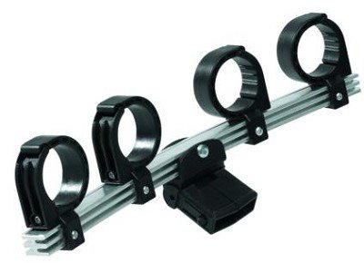

lujo Geplaatst: 4 juni 2014 Geplaatst: 4 juni 2014 (aangepast) Ontvangst: 13, 16, 19.2, 23.5, 28.2 LNB's: Inverto Black Ultra Ik wil dus bovenste vijf satellieten ontvangen en het liefst met één schotel. In mijn zoektocht kom is steeds erachter dat ik of een motor of een T90 moet gebruiken als ik bovenste vijf satellieten met Inverto Black Ultra lnb's wil ontvangen. 1. Bestaat er een andere "wonder" schotel waarmee bovenste satellieten te ontvangen zijn? Mijn tweede oplossing is om twee Triax schotels met multiblock te gebruiken. Triax, omdat het redelijk goedkope schotels zijn. 2. Een betere schotel die geen vermogen kost, geschikt voor multifeed opstelling, is ook welkom? Zat aan de volgende opstelling te denken: Triax 78: 13 - 19.2 - 28.2 Triax 78: 16 - 23.5 Ik zou dus een 5x1 DiSEqC switch moeten hebben. Tot nu toe ben ik zelf alleen 4x1 en 8x1 switchen tegengekomen. 3. Bestaat een 5x1 DiSEqC switch wel (het liefst van een beetje goede kwaliteit)? Als ik een 8x1 switch moet gebruiken dan is het zonde om niet die andere drie posities te gebruiken. 4. Welke acht satellieten zou ik kunnen ontvangen op twee Trax schotels rekening houdend dat die bovenste vijf satellieten verplicht zijn? 4.1 Hoe zou de verdeling per schotel zijn? Ik lees dat er ook multiblock voor Triax worden verkocht die niet voor Triax bedoeld zijn. 5. Is foto in mijn bijlage wel een originele Triax? Die twee gleuven aan beide kanten. Beide schotels zullen op ene balkon gemonteerd worden. Ze moeten buiten het balkon uitsteken en waarschijnlijk komen ze achter elkaar te hangen. 6. Wat voor afstand zou ik dan tussen de eerste en de tweede schotel moeten hebben? 4 juni 2014 aangepast door lujo

jeevanhoof Geplaatst: 5 juni 2014 Geplaatst: 5 juni 2014 (aangepast) Hoi, misschien dat het net lukt met de BigBisat en smalle LNB's. mvg Ps ik heb het net ingegeven op de site en met 23 mm LNB's moet het lukken For satellites S2, S3, S4Use the support 23mm ref 0914656. 5 juni 2014 aangepast door jeevanhoof dreambox two , BigBisat met Smart Titanium, Alps, en 2 X Inverto Black Ultra VU+ solo2 met defecte tuners

acid Geplaatst: 6 juni 2014 Geplaatst: 6 juni 2014 (aangepast) Een triple-lnb is gemaakt voor de volgende satellietafstanden: 19,2 en 23,5 en 28,2 oost De afstanden zijn dan: 23,5-19,2=4,3 graden 28,2-23,5=4,7 graden Jij wilt ze gaan gebruiken voor de: 16 en 19.2 en 23.5 oost De afstanden zijn dan 19,2-16= 3,2 graden 23,5-19,2=4,3 graden Je ziet dat dit totaal andere verhoudingen zijn dus dit gaat niet lukken. Als hij de W2 op een losse schotel zet en de triple lnb met losse lnb voor 13 oost op een 78cm monteerd zoals ik al zei moet wel kunnen al is het een beetje rommelen denk ik zo voor 13 oost met een universeel lnb houder kitje . Wat denk jij Sprietje ? Ik zou zelf gaan voor een wavefield en losse lnb's in zo'n geval en hobby Bob spelen thuis ook al is het niet mijn favo schotel . 6 juni 2014 aangepast door acid
