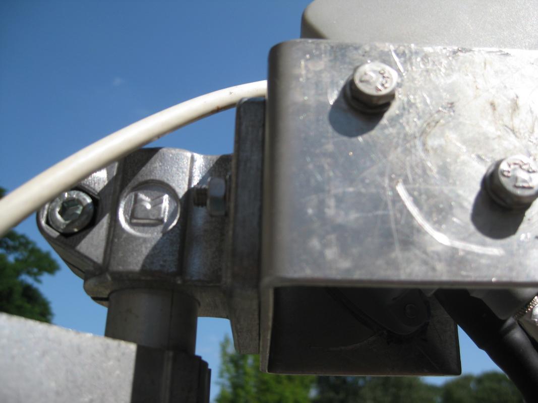

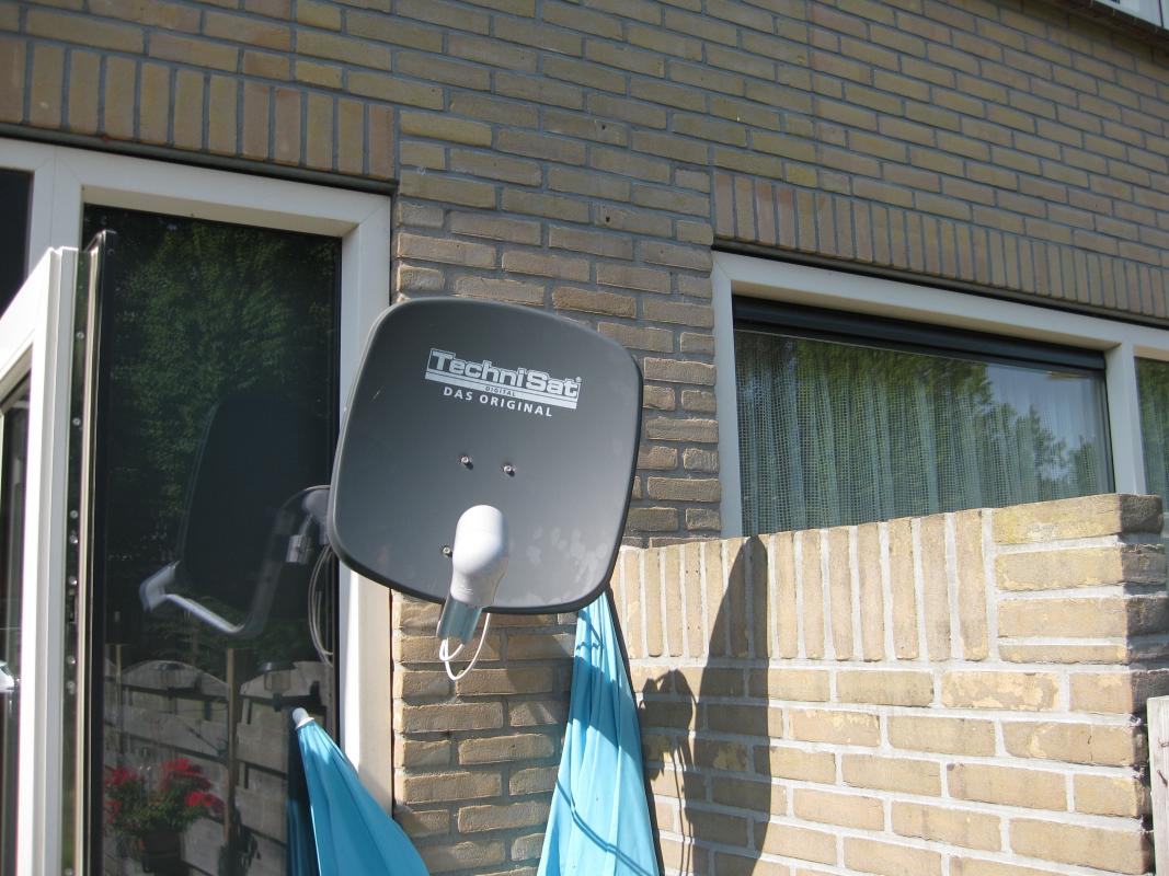

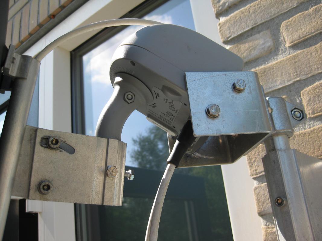

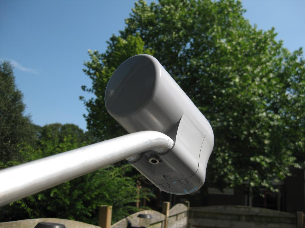

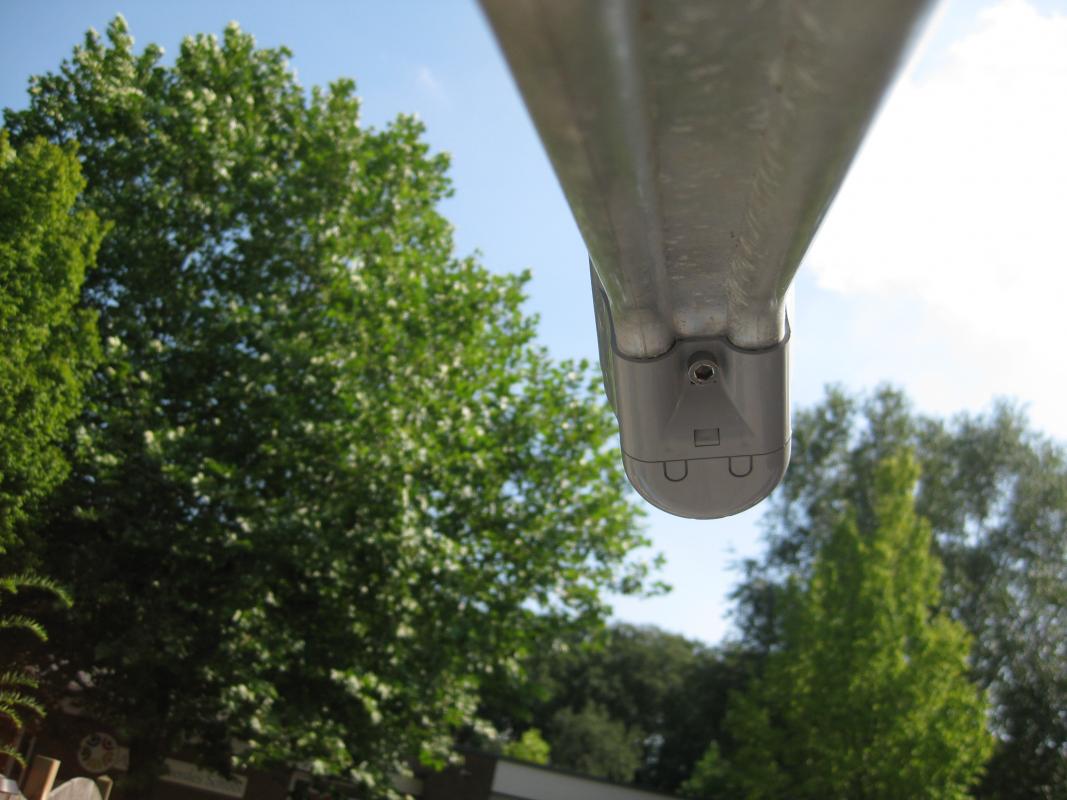

theparasol Geplaatst: 4 augustus 2014 Geplaatst: 4 augustus 2014 Binnenkort is nu... storingsdienst en geen storingen voor -> na BBC1 HD......: SNR 64% (10,5) -> SNR 76% (12,5)NED1 HD......: SNR 62% ( 9,9) -> SNR 64% (10,6)BVN..........: SNR 68% (10,9) -> SNR 64% (10,6)RSI LA1 HD...: SNR 43% ( 6,9) -> SNR 62% (10,3)TV Oost......: SNR 56% ( 9,3) -> SNR 57% ( 9,5) En wat plaatjes, ik neem aan dat de multytenne bekend is. Ik heb inmiddels de lnb bak geplaatst op een gekregen multytenne blad+arm waarvan de lnb bak een vochtvreter was geworden en defect was gegaan. Staat inmiddels op de campinglocatie dienst te doen! Aangezien BVN wat minder presteert verwacht ik dat het nog niet helemaal 100% is maar het kan ook best zijn dat die pokke plataan daar met een tak voor zit te zwaaien. Enfin, ik ben tevreden over de ombouw en het eindresultaat. Alleen jammer dat orginele profiel manco was dan had het wat minder hobbygeld gekost.
