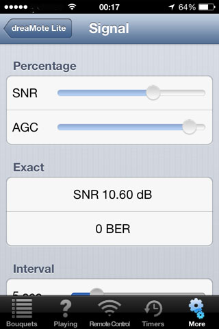

Zijn die tuners minder gevoelig?sinds die wijzigingen,hebben mijn ouders soms last van lichte blokvorming.Toen tijdens deze storingen,hun kaartje meegenomen naar boven waar de vu duo aangesloten ligt aan dezelfde lnb en schotel,en ik kon niks opmerken.kaartje terug gegeven,en zij hadden last van lichte blokvorming.Zij hebben ook maar 50% en mijn vu toont meer.
En ja,de kabels al verwisseld om het een en ander uit te sluiten.
En hier staat een dect 30 cm van de vu,maar van storingen heb ik geen last.
Ook met mijn 5 wifi signalen,heb ik geen last.

Ik heb eens gekeken zonder kaart en beeld,maar dat heeft geen invloed op de signaalsterkte en ik krijg met mijn vu duo via de app dreamlite 10,5 Db binnen op zender 4.
Ik gebruik een triax 8(8)(0) cm schotel met een lnb van TVV voor astra 1 en 3 met 4 uitgangen.
Mijn vader heeft dezelfde ontvanger en heeft ook maar 50%
