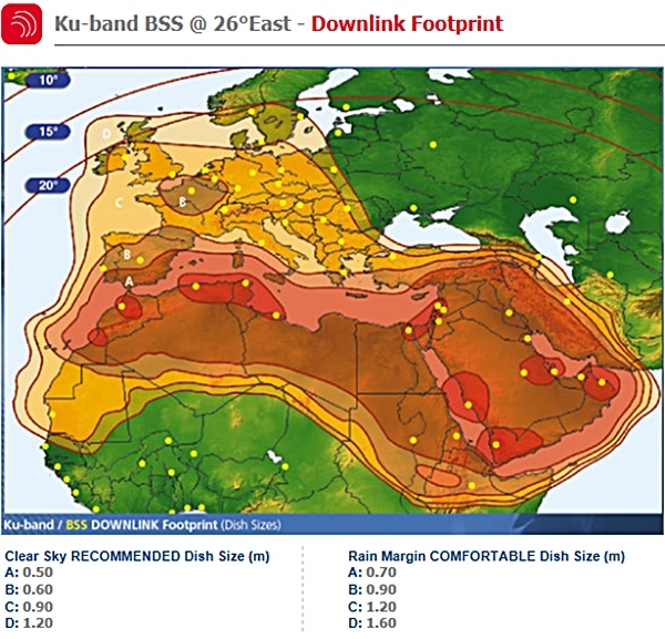

RTD Djibouti zit op de BSS beam en is hier volgens de officiële footprint met 90cm minimaal te ontvangen.

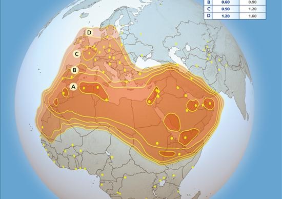

Hier nogmaals de Badr 4 BSS-footprint maar dan iets groter.
Als je het goedkoop wilt houden voor deze footprint, dan kun je met een Triax 110 terecht met een Inverto Black Ultra-lnb maar dan heb je beperkte regenreserve Een Triax 110 koop je al voor €49,99, een Inverto Black Ultra al voor €9,99.

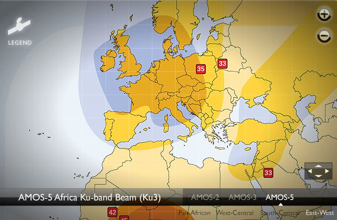

Met hele grote schotel (>2 m): New Horn TV op Amos-5 (17°E). Als ik tenminste de officiële footprint van Amos Spacecom moet geloven:

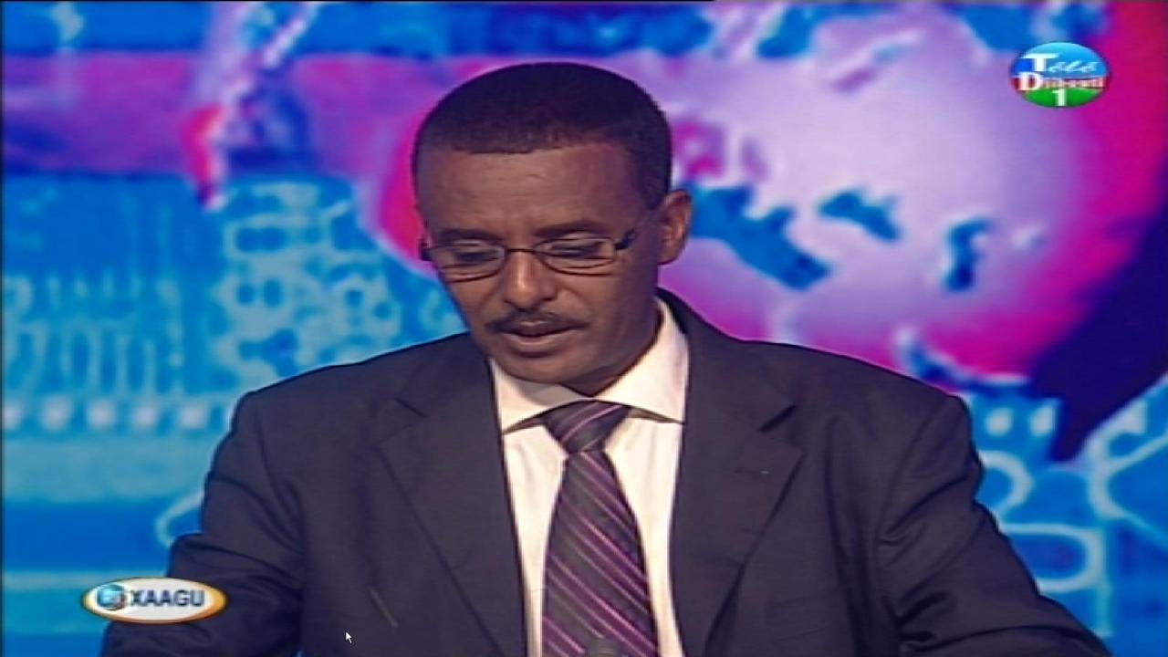

26.0°E 12207, V, 27500  FEC 3/4  QPSK   RTD-Djibouti (JMC) 4:2:0

Crazysat Dat is de goeie zender klopt
