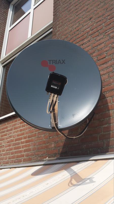

Krijg de schotel triax 54cm niet goed op de astra 3b op de 19 graden geen enkel probleem.
Ned2hd 11dB ned1hd onvindbaar op Astra 3b?
Ontvanger ET 5000 xtrend.
Doe ik iets niet goed of is de schotel te klein?

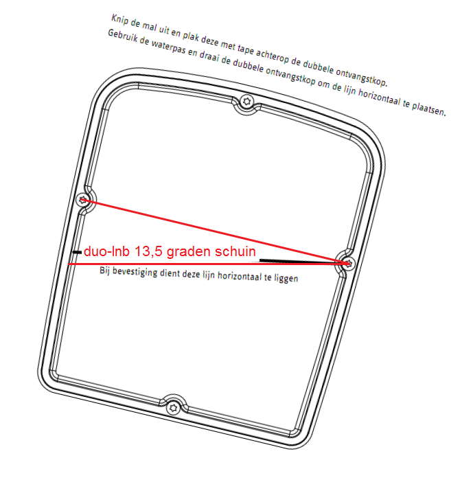

Wellicht heb je dat al gedaan maar de LNB moet moet een grotere schuinstand (Skew) hebben dan in Nederland.
Ik kan dat niet zo goed uitrekenen als onze expert Sprietje maar probeer eens de LNB vanuit een verticale stand gezien met de klok mee naar rechts te draaien, dus als je tegen de achterkant van de LNB aan kijkt dan de onderkant naar rechts draaien, misschien levert het toch wel een beter resultaat op.
Puur voor de beeldvorming even de bijlage bekijken, alleen heb jij natuurlijk een enkele LNB.
In bijv. Marseille moet het goed te doen zijn om met een Triax 54 de Astra 19,2 en 23,5 te ontvangen. Heel veel regenreserve heb je natuurlijk niet maar in Zuid-oost Frankrijk regent het ook niet zoveel als in Nederland. Het signaal van de Astra 23,5 is daar nagenoeg net zo sterk als in Nederland.
Ik neem aan dat je een duo-lnb hebt voor een 60cm-schotel zoals bijv. een CanalDigitaal duo-lnb. De afwijking die je daar hebt op een Triax 54 is slechts 3mm, een te verwaarlozen verschil.
Wel is het zo, dan de duo-lnb daar 13 graden schuin moet staan, nog iets schuiner dan in Nederland, zie de bijlage van 13,5 graden schuin.

Heb diverse LNB's uitgeprobeerd hier. Resultaat met Hirchman enkele lnb of met dual lnb verschild weinig. De Astra 19.2 werkt goed gewoon 14dB signaal. Ook wanneer ik de boel verdraai heb ik de Hotbird op 13 graden goed alleen heb ik daar hier niets aan. Ik doe het nu met de 19,2 graden maar vind het gewoon vreemd dat ik die Astra 3B niet goed krijg afgeregeld.
Zou het kunnen dat een wifi systeem de boel stoort? Opstelling staat recht in een straal verbinding voor een wifi systeem met 14 hotspots heb ik net opgemerkt.
Heb ook niet de mogelijkheid de schotel zodanig te verplaatsen dat hij daar niet meer tussen staat.
