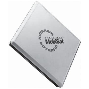

Sprietje Geplaatst: 1 augustus 2014 Geplaatst: 1 augustus 2014 Nee smetje, het is een vlakantenne, zie bijlage.De lnb's zijn inderdaad zo duur maar zijn blijkbaar moeilijk te vervangen. Ik zou er niet aan beginnen en iets anders kopen.

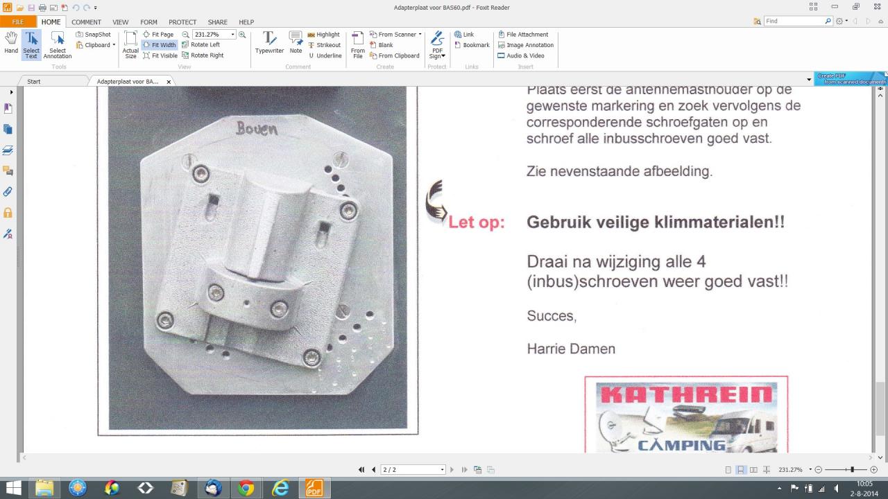

Jürgen Geplaatst: 2 augustus 2014 Geplaatst: 2 augustus 2014 Beste zoekende, Als je met de zogenaamde UFO de 23.5 niet kunt ontvangen dan kun je het met de BAS 60 zeker niet waarbij ik niet wil beweren dat het op beide schotels niet lukt en dat weet ik uit eigen ervaring. De UFO levert duidelijk wel een sterker signaal op. De UFO heeft een losse Inverto LNB die makkelijk te vervangen is en daar kun je de Skew ook gemakkelijk verdraaien. Op de BAS 60 (62) kun je eigenlijk niets, dus geen LNB vervangen en een Skew instellen. Wel kun je een adapterplaat kopen, zie bijlage waarmee je de vierkante schotel zowel naar links als naar rechts met telkens 2,5 graden kunt verdraaien en dat scheelt in elk geval als je zuidelijker gaat. MacBook Air M2 2022 - iPad Air 2021 - Iphone XR - Apple TV 4 2021
zoekende Geplaatst: 2 augustus 2014 Auteur Geplaatst: 2 augustus 2014 Vandaag nogmaals alles uitgelijnd. Max sterkte en kwaliteit schommelt tussen 70-75%. Na een keer extra blazen tegen de buis ontving ik het gehele pakket met af en toe freezes. Wilde gelijk een staatslot kopen want zoveel geluk heb je maar een maal. Het satufo verhaal is een apart verhaal daar diegene die ik ben tegengekomen met zo'n toeter de helft wel en de andere helft geen ontvangst heeft. Ben het gekl$$% op het dak zat. Misschien dat de grondplaat van Jürgen uitkomst zou kunnen brengen. Gaarne een link naar de grondplaat. Iedere andere oplossing voor een betere schotel en ook voor mijn gemoedsrust hoor ik graag. Op deze manier is het uitrichten op Astra3 een crime.

Jürgen Geplaatst: 2 augustus 2014 Geplaatst: 2 augustus 2014 Ik denk toch wel dat je het ergens anders moet zoeken dan in jouw schotels. Een zogenaamde UFO is m.b.t. de ontvangst kwaliteit enigszins vergelijkbaar met een 60 cm schotel. Zelf in midden Spanje heb ik afgelopen winter nog bij iemand de UFO op Astra 3 (23.5) perfect afgesteld waarna die kampeerder alle CD HD kanalen kon ontvangen. Wel de LNB circa 15° of zoiets met de klok mee verdraaid. Zelf heb ik op mijn caravan een circa 12 jaar oude BAS 60 in gebruik. Tijdens mijn laatste terugreis uit Spanje heb ik onderweg bij 2 overnachtingen de BAS 60 op 23.5 afgesteld en kon daarna ook alle CD HD kanalen bekijken. De signaal kwaliteit was niet al te sterk maar toch nog ergens in de buurt van 62%. Hier zal de eerder genoemde adapterplaat wel toe hebben bijgedragen. Ik kan je wel het adres per PB doorgeven maar voordat die plaat besteld zou ik toch eerst de UFO goed afstellen want ik weet zeker dat je daarmee een prima ontvangst moet hebben tenzij de LNB of de bekabeling / connectoren defect zijn. MacBook Air M2 2022 - iPad Air 2021 - Iphone XR - Apple TV 4 2021
