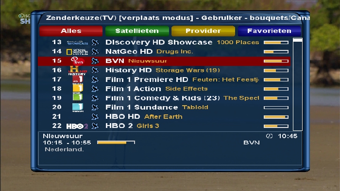

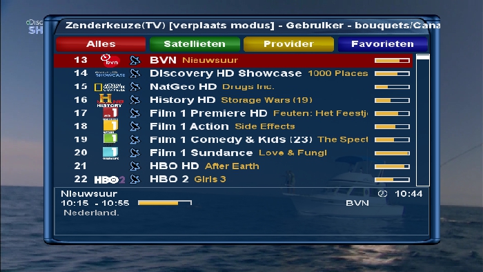

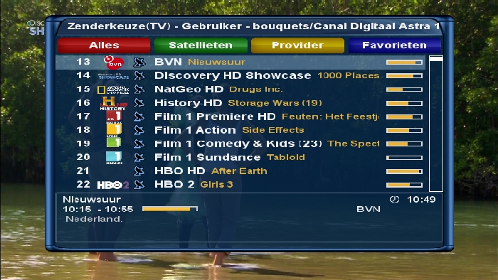

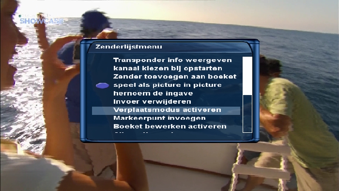

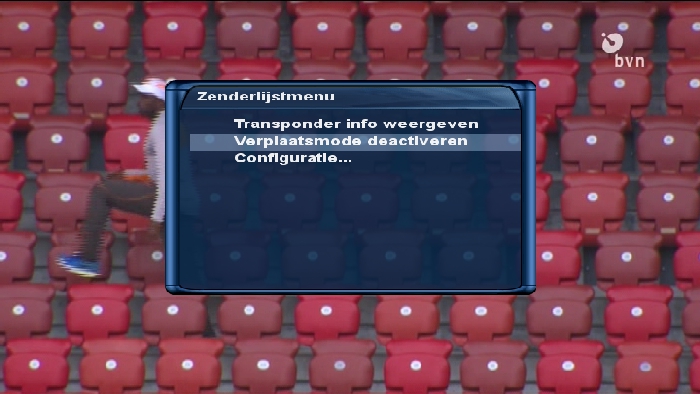

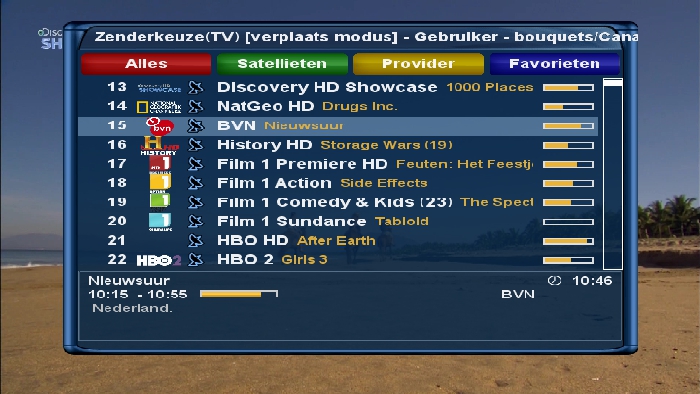

smetje limb.BE Geplaatst: 12 augustus 2014 Geplaatst: 12 augustus 2014 zie af beeldingen dit is een vb. 1.druk op ok dat je zenderlijst open staat (bij mij is het zo ingesteld) 2.als je dat hebt gedaan dan druk je op menu,en ga daar naar verplaats modus activeren en druk op ok. nu gaat je zenderlijst terug open daar ga je op een zenders staan die je wil gaan verplaatsen en druk ok nu zal de zender verkleuren. nu kan je hem met de pijltjes toets verplaatsen. als je hem hebt verplaatst dan, druk je terug op menu en nu de verplaatsmode deactiveren je terug met ok toets veel sucses Db. 900UHD 2X. 4x twin lnb 1x bosat 1.50m .Dreambox 7020hd v1& v2 . Dreambox 800 Db 8000 1x. Db 800se Db 2X 500HD Sab unix triple 2x. Xsarius Galaxy 4K. Gigablue trio. Gigablue Quad Plus. Zgemma H7 Cabel en Sat Samsung UE65MU7070 4K Ultra HD Smart LED Samsung UE46F6650SSXXN led 1x LG 60"lb 870v

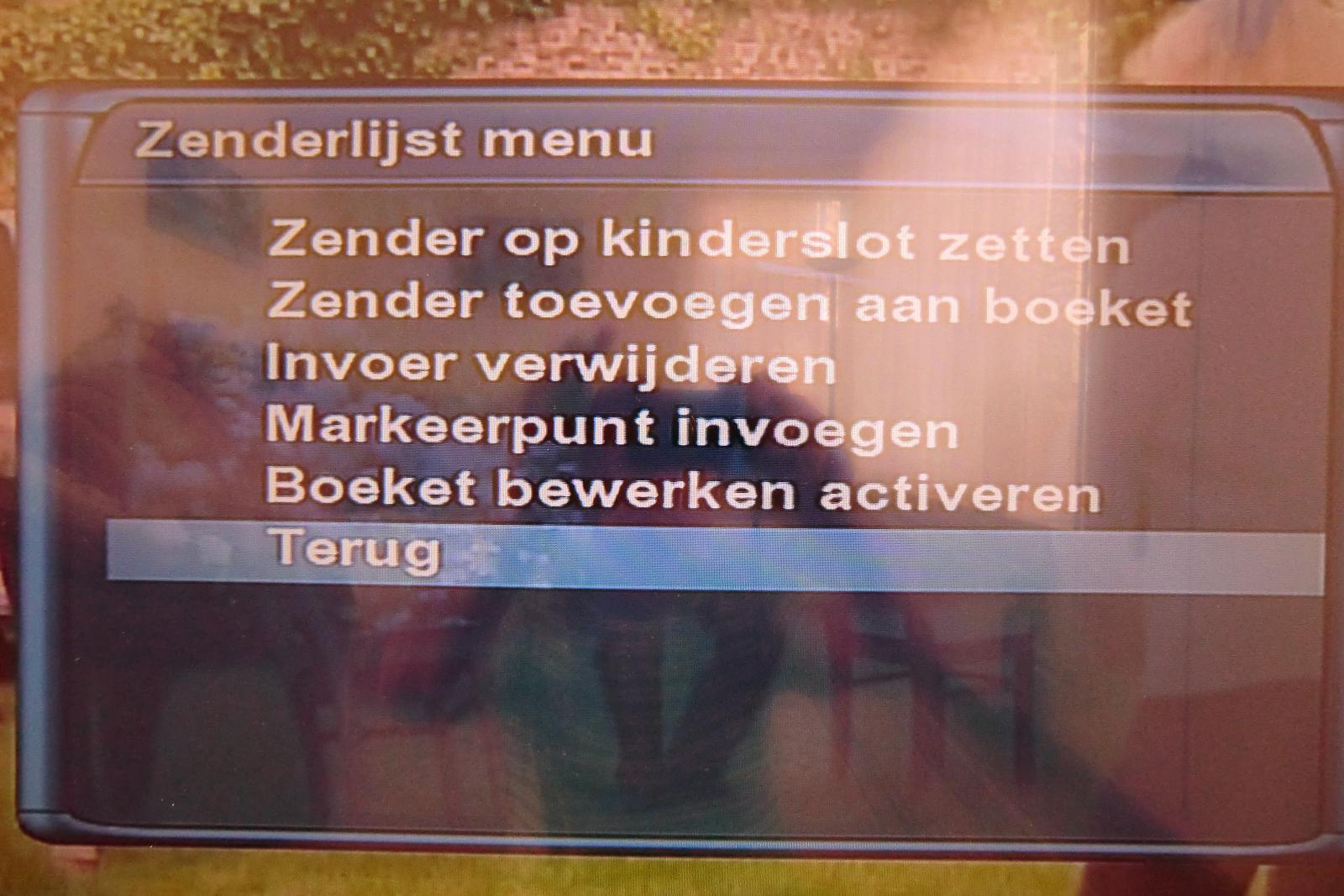

Gast peterp Geplaatst: 13 augustus 2014 Geplaatst: 13 augustus 2014 Sofware is dezelfde dan voorheen daar kan het niet in zitten, ik heb ook een foto gemaakt van mijn menu wat ik nu krijg te zien en voorheen stond daar ook tussen verplaats modus activeren,ik heb nu ook de hd schijf van 500 gb losgekoppeld en het maakt geen verschil uit verplaats modus komt dan niet terug graag aanvullen .
Gast peterp Geplaatst: 13 augustus 2014 Geplaatst: 13 augustus 2014 sorry had bestand niet bijgevoegd bij deze bestand bij gevoegd .
