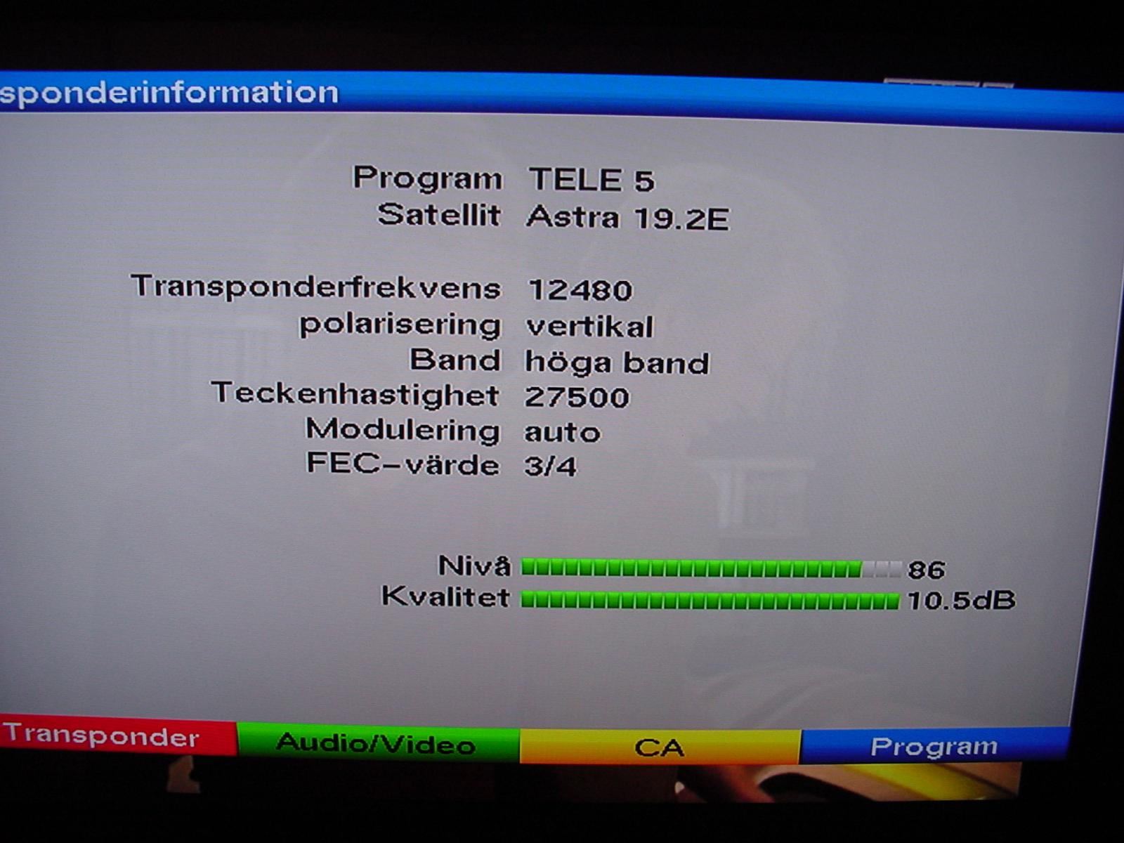

Kilroy Geplaatst: 20 augustus 2014 Auteur Geplaatst: 20 augustus 2014 Het blijkt dat de kwaliteit van de 12.480 GHZ en de 27.500 symbool zeer hard schommelt van goed naar slecht tot matig want alle duitste zenders op deze frequentie werken dus niet

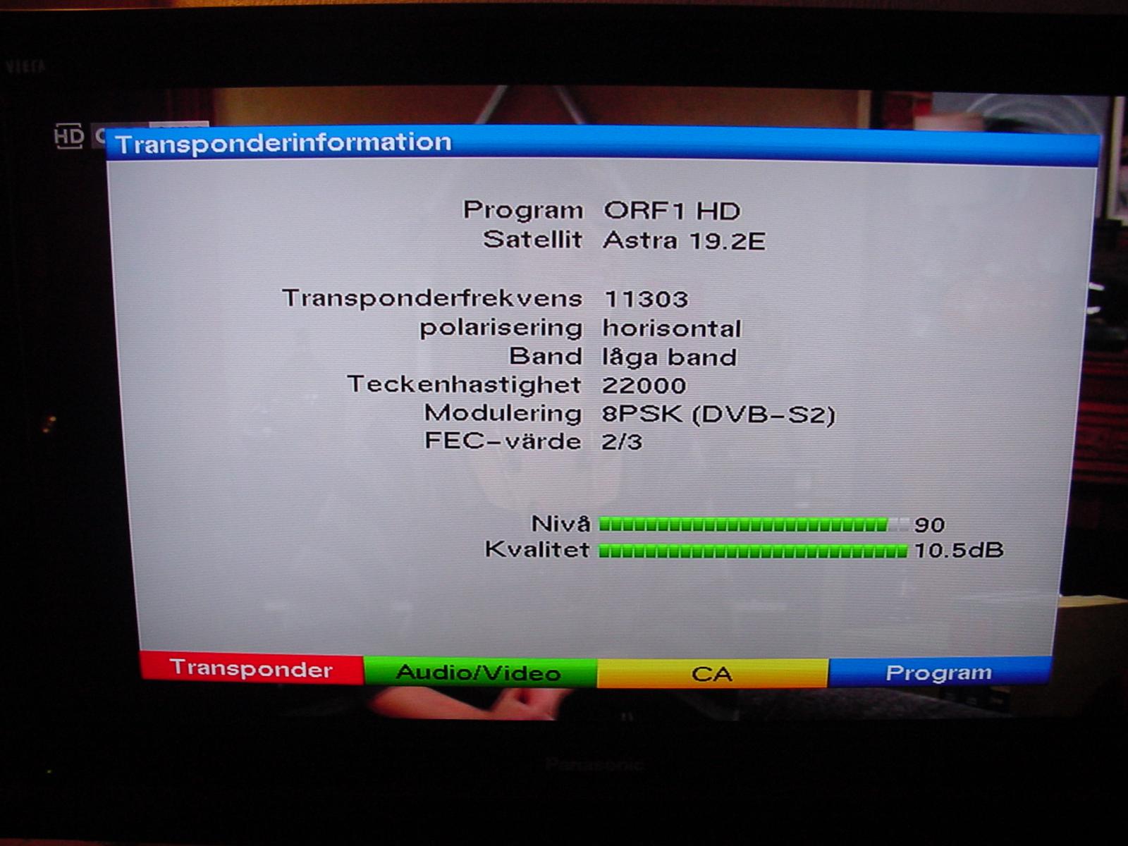

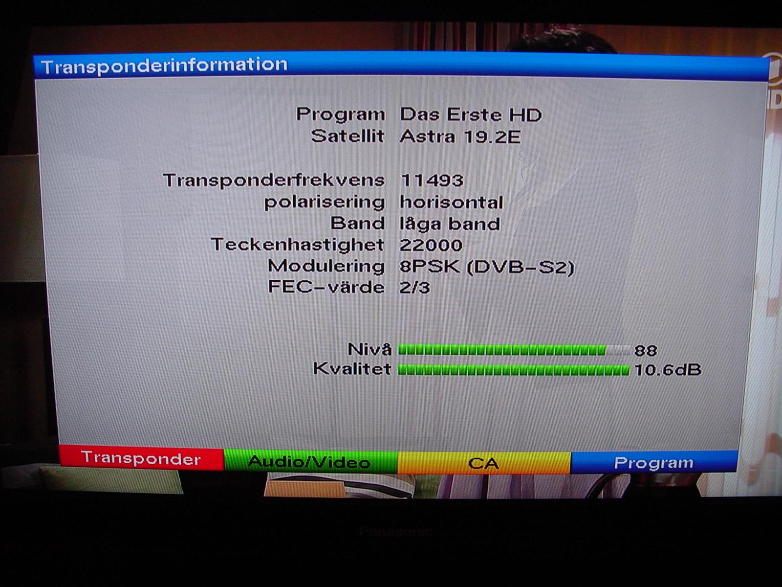

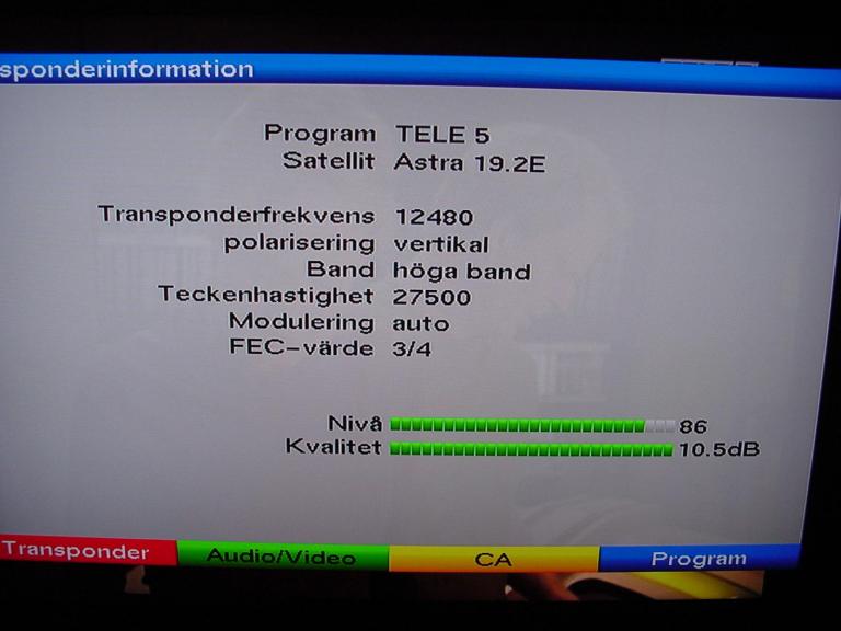

Sverige Geplaatst: 20 augustus 2014 Geplaatst: 20 augustus 2014 Of de sterkte / kwaliteit zo hard schommelt en slecht is kan ik niet bevestigen... Als je de transponder met Tele5 vergelijkt met die van ORF1HD en Das Erste HD, zie ik niet zó veel verschil... (Receiver is Technisat Digicorder HD S2 Plus - VU+ Ultimo 4K met 1x DVB-S2 FBC Twin + 1x DVB-C/T2 Dual tuner met VTI icm 2x een CityCom 2000 CCA850 voor Thor 1W en Astra 19.2Ost Missachtet wird, was es umsonst gibt (Else Pannek)
