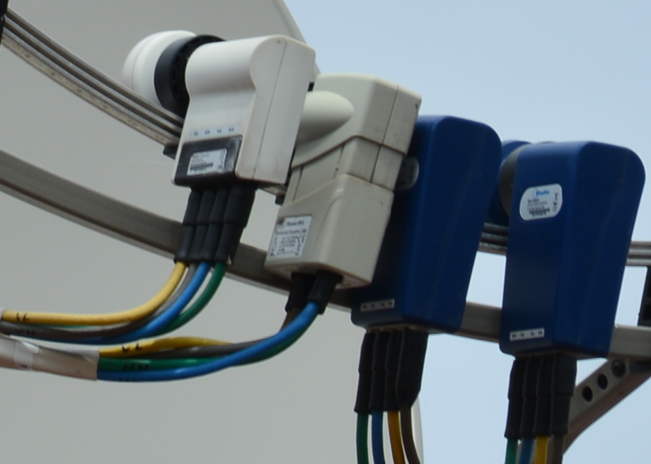

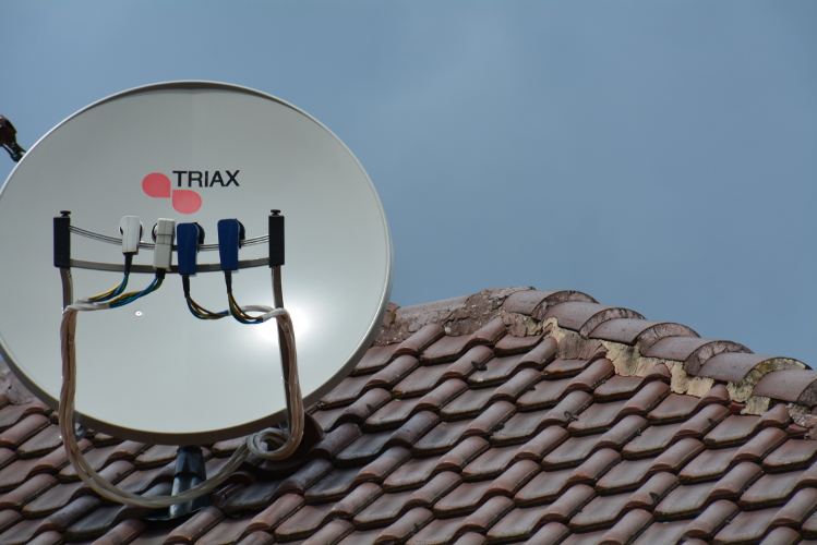

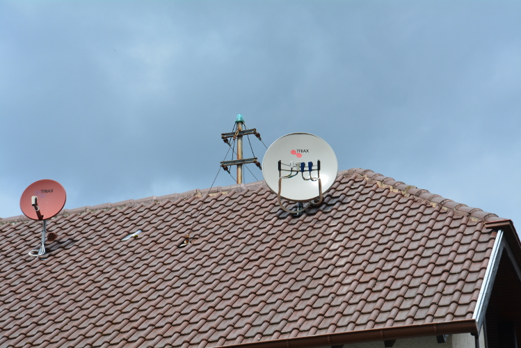

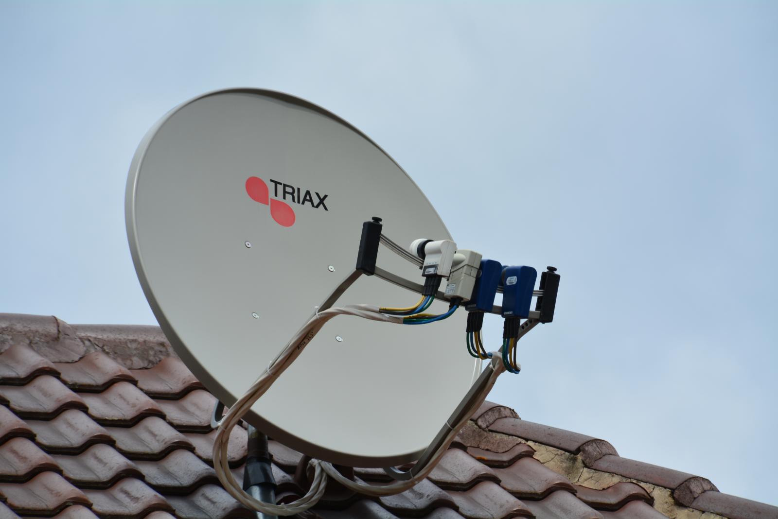

ROMAN Geplaatst: 26 augustus 2014 Geplaatst: 26 augustus 2014 Onlangs was ik met vakantie in de Pfalz (Duitsland). Op bijna elk dak staat daar een schotelantenne, meestal met 1 LNB en zelden van het merk Triax. Ik kon het niet laten van een zeldzaamheid enkele foto's te maken. Vooral de schotel met de meerdere LNB's intrigeerde mij. Heeft iemand een idee welk model dit is ? (Ik kan het niet terugvinden in de brochure op www.triax.com) De locatie was op 49.3N - 8.1EGroetjes,Roman
Sprietje Geplaatst: 26 augustus 2014 Geplaatst: 26 augustus 2014 (aangepast) Dat is de Triax Unique, zie de bijlage.Een lel van een ding van maar liefst 100x110cm en slechts een versterking van 37,1dB, precies evenveel als een Triax 78. Bovendien kan de rail in Nederland niet schuin genoeg gezet worden voor de ontvangst van de Astra 1, 2, 3 en Hotbird. Geen aanrader. _Triax TD Unique.pdf 26 augustus 2014 aangepast door Sprietje
ROMAN Geplaatst: 26 augustus 2014 Auteur Geplaatst: 26 augustus 2014 Dat is de Triax Unique, zie de bijlage. Een lel van een ding van maar liefst 100x110cm en slechts een versterking van 37,1dB, precies evenveel als een Triax 78. Bovendien kan de rail in Nederland niet schuin genoeg gezet worden voor de ontvangst van de Astra 1, 2, 3 en Hotbird. Geen aanrader. @Sprietje, bedankt voor de info! Groetjes, Roman
Gast Geplaatst: 26 augustus 2014 Geplaatst: 26 augustus 2014 Ik nomineer dit model Triax tot één van de lelijkste schotels. Die meneer daar in Duitsland wist ook niet welke lnb die zou moeten nemen. Kabels wel netjes gedaan, enorme bos spaghetti trouwens.

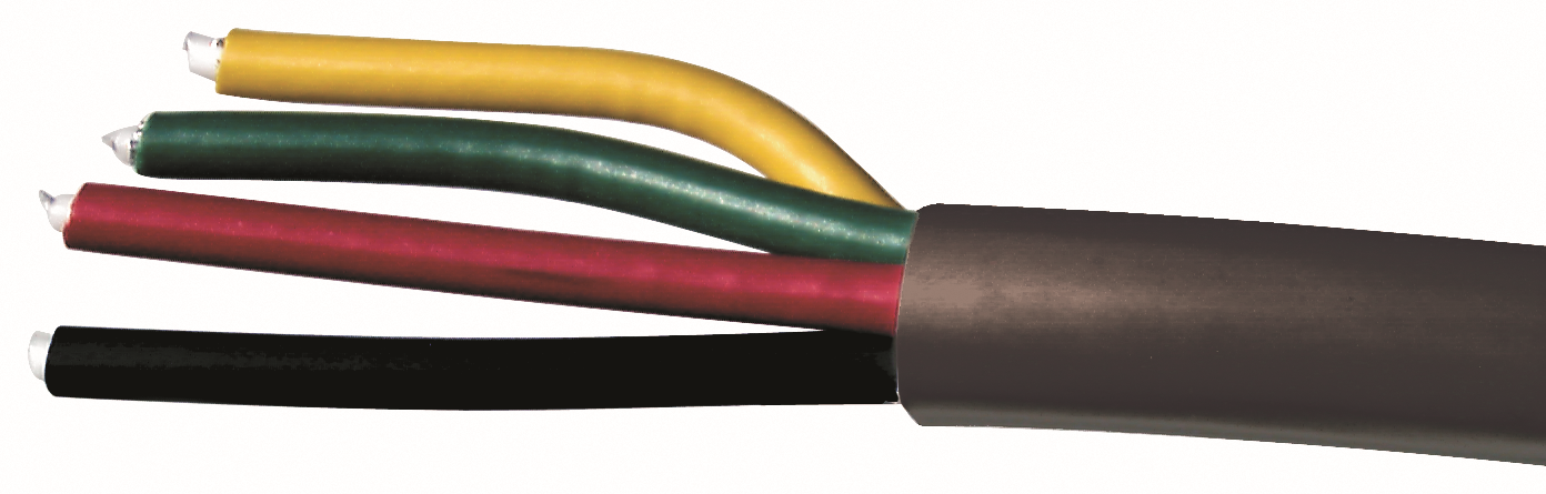

ROMAN Geplaatst: 26 augustus 2014 Auteur Geplaatst: 26 augustus 2014 Ik nomineer dit model Triax tot één van de lelijkste schotels. Die meneer daar in Duitsland wist ook niet welke lnb die zou moeten nemen. Kabels wel netjes gedaan, enorme bos spaghetti trouwens. Over smaak valt niet te twisten Die meneer (of installateur) moet toch een iets grotere satelliet horizon hebben dan de doorsnee inwoner van de Pfalz want ik zag deze schotel nergens anders. Ik ben niet gaan aanbellen om te vragen waarom hij precies deze schotel heeft geplaatst En dat er 3 verschillende LNB's gebruikt zijn moet toch ook een reden gehad hebben ? (Of zouden dat "overschotjes" zijn ? ) Die 4 gekleurde coaxen had ik ook nog nooit gezien ... Zouden het afzonderlijke kabels zijn of een multi-coax ? Hoe dan ook installatie en afdichtingen lijken me professioneel gedaan. Groetjes, Roman

Sprietje Geplaatst: 26 augustus 2014 Geplaatst: 26 augustus 2014 Zo te zien zijn het quattro-lnb's. Die zitten dan op een multiswitch met 17 ingangen.Hirschmann heeft die gekleurde coax ook, zie:http://www.triax.com/FindProduct/ProductDetails.aspx?product={1DC1CA22-08FF-45D1-BB63-AAA2EF753A34}
ROMAN Geplaatst: 28 augustus 2014 Auteur Geplaatst: 28 augustus 2014 Zo te zien zijn het quattro-lnb's. Die zitten dan op een multiswitch met 17 ingangen. Hirschmann heeft die gekleurde coax ook, zie: http://www.triax.com/FindProduct/ProductDetails.aspx?product={1DC1CA22-08FF-45D1-BB63-AAA2EF753A34} Sprietje, je hebt gelijk: ik heb de LNB's + aansluitcoax uitvergroot en dan zie je op enkele kabels duidelijk de aanduidingen van de verschillende segmenten: Groetjes, Roman
