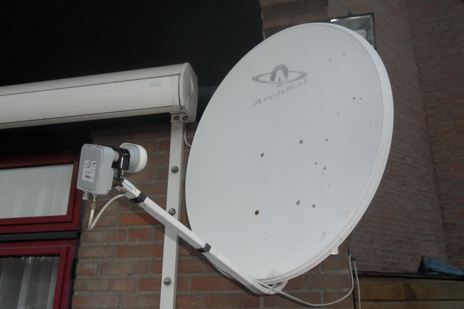

Nou ben tijd bezig geweest om af te stellen op Astra 23.5 echter niets kunnen vinden balk bleef op 1 rood stipje na leeg, schotel bijna 45° gedraait t.o.v. de instelling op Astra 19.2. Zowel Astra 1 en 3  geen signaal oftewel groene balk.Elevatie iets laten zakken naar 29 echter nog steeds niets.
Terug gegaan met instellen op Astra 19.2. groene balk op 2 na vol doch geeft aan matig, echter het signaal op Astra 23.5 geeft niets aan, echter wel beeld op de zenders ook op TV oost en op NGC HD deze zit op kannaal 19.

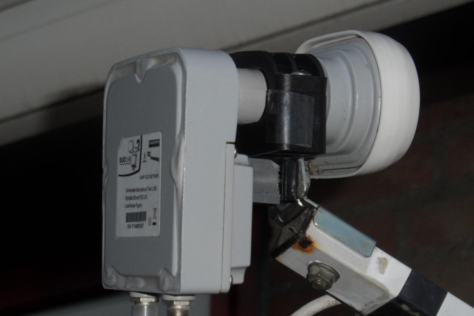

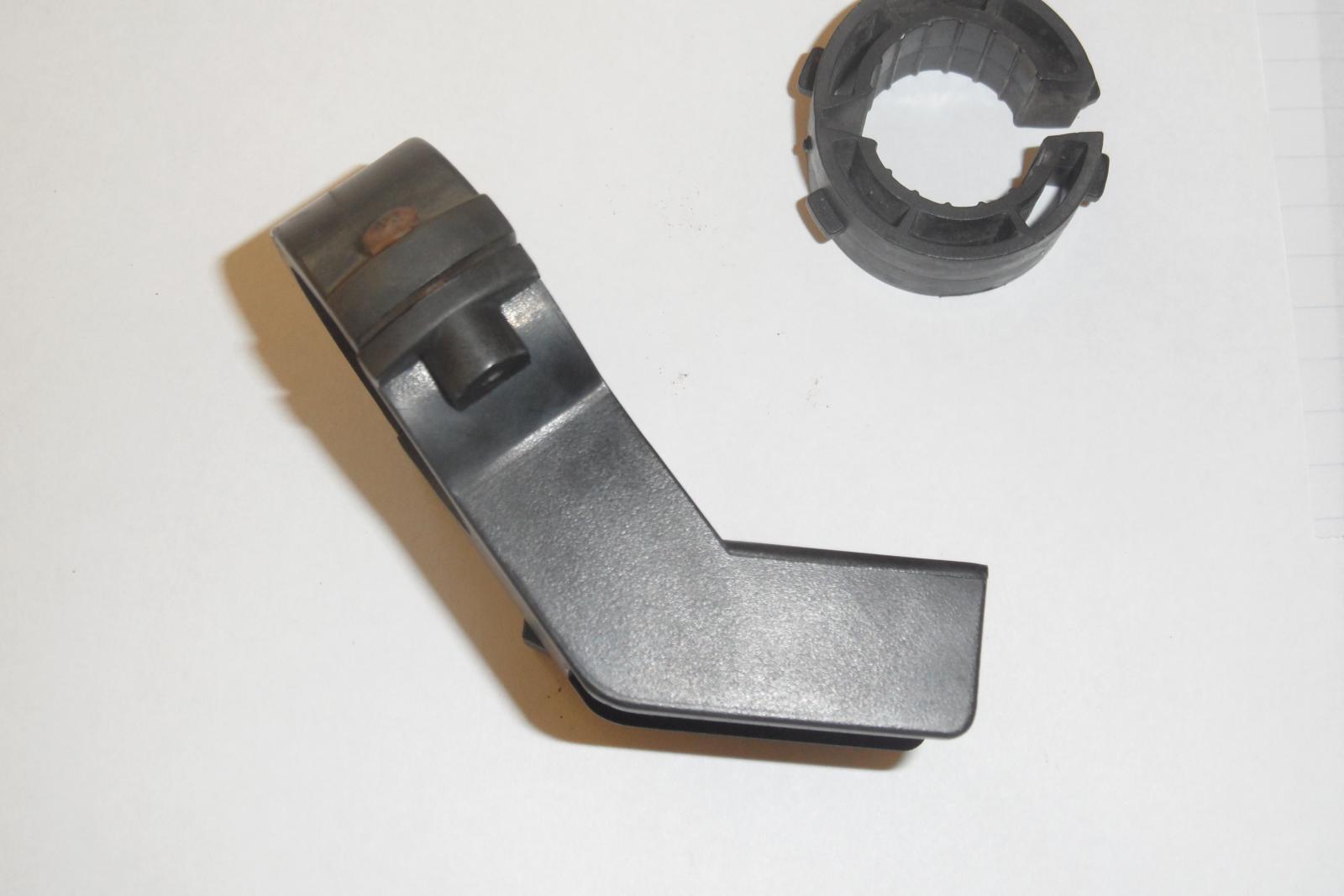

Sprietje je hebt op de miniatuur van de klem aangegeven dat A3 (Astra 3)rechts zit dan moet deze ook in de receiver omgezet worden is dit juist?

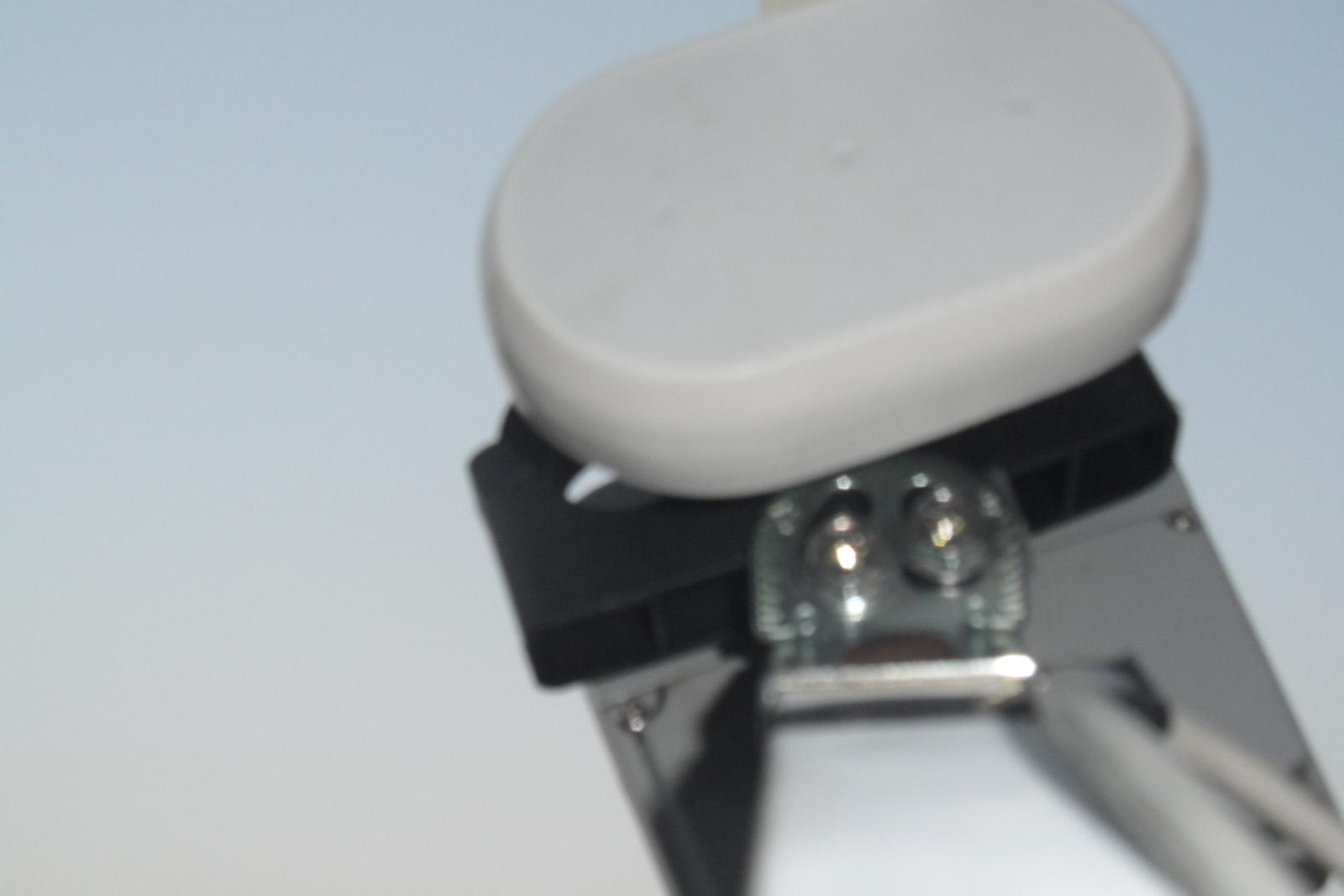

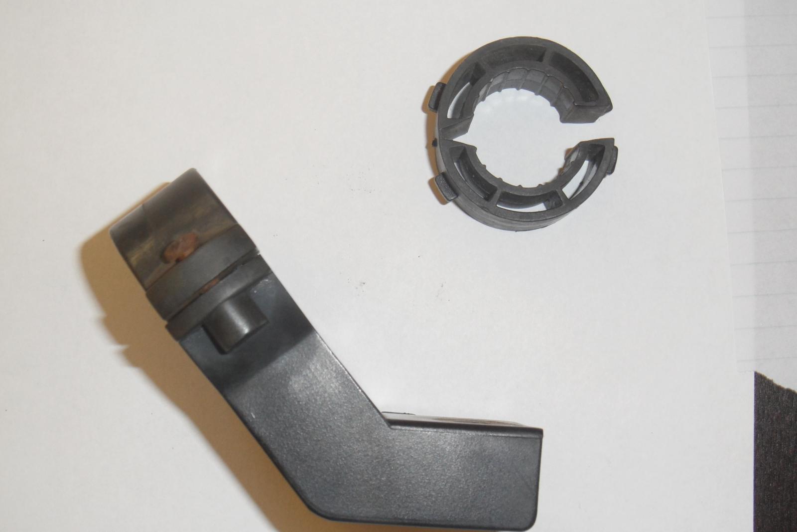

Heeft het metalen beugeltje wel dezelfde hoek als de originele houder ?
Ik heb er hier een liggen die maakt een hoek van 135º , kun je zien welke hoek de originele maakt ?

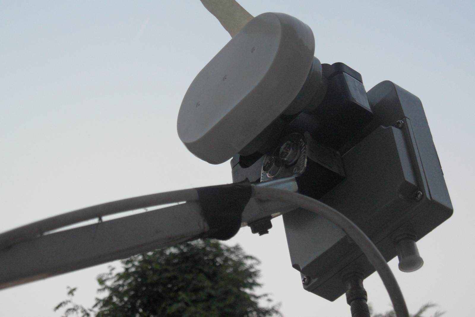

Zou je eens een foto kunnen maken van je nieuwe houder? Ik ben benieuwd hoe die op je schotel past.
Deze heeft dezelfde hoek als de originele, zoals je verder kunt lezen is probleem op gelost elevatie staat op 29° en de Fec stond op 3/4 daarom geen signaal en nu staat deze op 5/6.

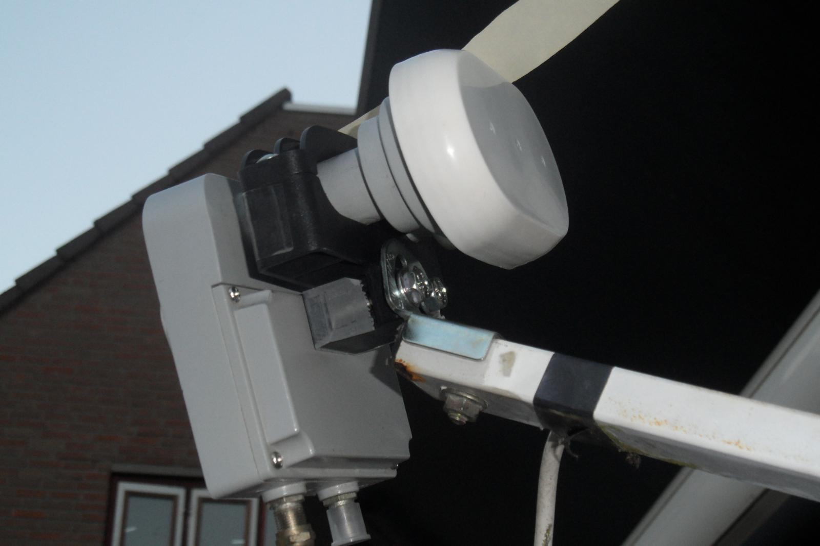

Ik heb hier geen gradenboog denk dat het dezelde hoek heeft als 135° zie bijgaande foto
originele aansluiting
aangepast door doetiet
En dan moet de harthoogte van de lnb klem t.o.v. de arm natuurlijk ook nog hetzelfde zijn .
