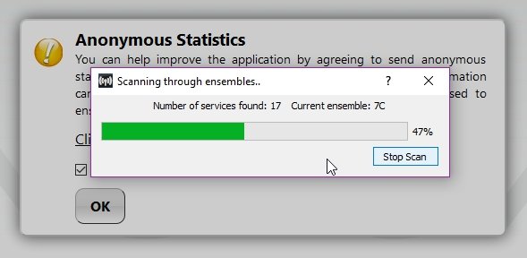

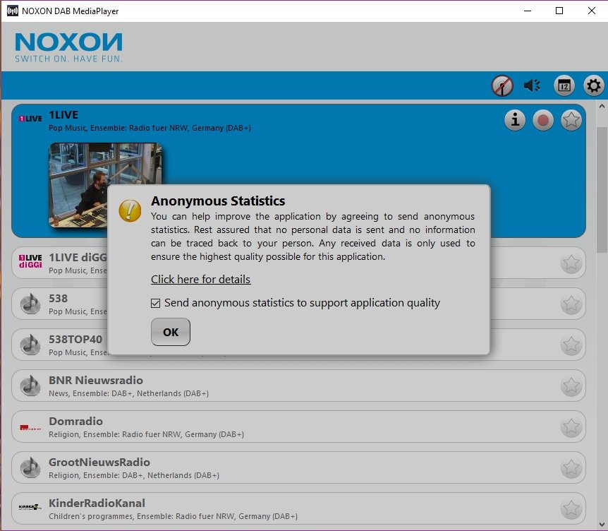

Dreeke Geplaatst: 29 april 2018 Geplaatst: 29 april 2018 Ik heb zo'n Noxon stick en heb onlangs een andere pc. Daar probeerde ik de originele Noxon software weer te installeren (64 bits driver plus Noxon DAB MediaPlayer), maar krijg een melding in beeld die ik niet weg krijg. Ik krijg een melding te zien of ik akkoord ga met anonieme statistieken. Bij de eerste keer opstarten worden zenders ingelezen en daarna komt deze melding. Het blokkeert de software. Het setup bestandje is van 2 september 2015. Groet, André Gigablue UHD Quad 4K Pro (2x DVB-S2X + 2x DVB-C) - Cahors Big Bisat Provider abo: Ziggo Internet Elite en TV Start CI+ Werkbankhobby: Freely tv - Sky Stream - Viark box - Fire tv UK
abmg Geplaatst: 30 april 2018 Geplaatst: 30 april 2018 Dit programma heb ik ook, maar deze storing niet ondervonden. Mijn installatieprog is van eerdere datum. Als je wilt kan ik het opsturen. Maar het gratis programma waar Alex1970 7 oktober 2014 naar verwijst werkt goed. Als je de 2de koppeling neemt, vind je op die site ook een koppeling naar FMPlayer, want met een dergelijke stick weet dat progje ook FM radio te produceren, met RDS. Verder blijf ik er nog steeds bij (zie hierboven) dat DVBViewer PRO een uitstekend programma is met mogelijkheid om op te nemen en dat te programmeren, time shift etc. Je kunt een programma bekijken, 1 of 2 andere opnemen alles tegelijkertijd. (Maar daarbij beluister je geen DAB) Voor die FM heb je met sommige sticks niet eens een antenne nodig. Voor tv gebruik ik de bierblikjes antenne die ik aan de gevel gehangen heb in een pvc buis. Gaat prima!
