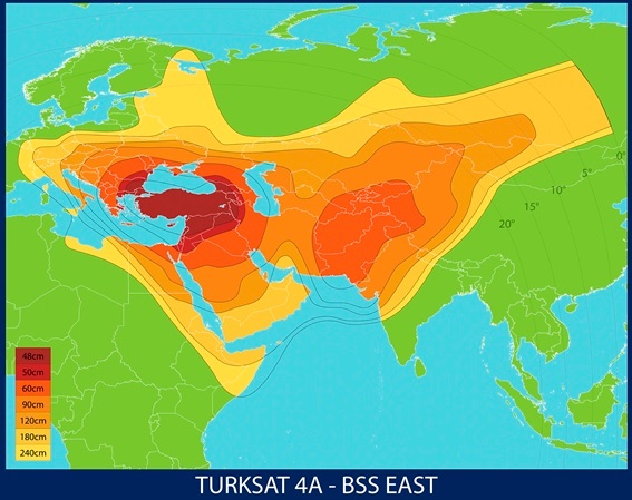

schotel east beam 42graden uitrichten
ik wil turkse startv kanald showtv atv ontvangen
in turkije ben ik er achter gekomen dat deze fta open zijn op turksat 4a
ik heb zelf een motorische schotel 110cm kan ik hiermee eastbeam zenders ontvangen?
of moet ik een groter schotel nemen?
dus een 3 meter schotel moet voldoende zijn neem ik aan?

En vrij zicht naar het zuid-oosten met een elevatie van 21 graden.

Autm. scan vond hem niet , maar na handmatig 12.219 ingeven heb ik toch beeld van Show TV met 6.0 dB
op 12.054 ATV , Haber en Spor met 6.6 dB
West beam heeft gemiddeld 13.5 dB
edit : ook de HD versies .

Inderdaad zoals in mijn handtekening en mijn avatar , een DeltaStar gregorian van 120 cm breed.
Momenteel voorzien van een voor deze schotel aangepaste BEST HD3D 202 twin lnb en Dr HD F16 ontvanger .
Misschien dat mijn locatie ook wat gunstiger is .
hoi ik zit zelf in den haag
heb net even getest ik krijg op showtv en atv wel beeld maar met 5.5 db heel zwak valt naar 0db en dan weer 5.5 db
hij pakt net niet ik heb een inverto black pas op gezet normale zenders op turksat pak ik op 14 db en sommige op16db
ik post later wel informatie hoe het met een 1.5m schotel werkt
Op 46 E  11.045 H 14.990 vang ik ook Star TV , Show Tv , ATV , Kanal D enz. , deze komen met 10.7 dB binnen .
