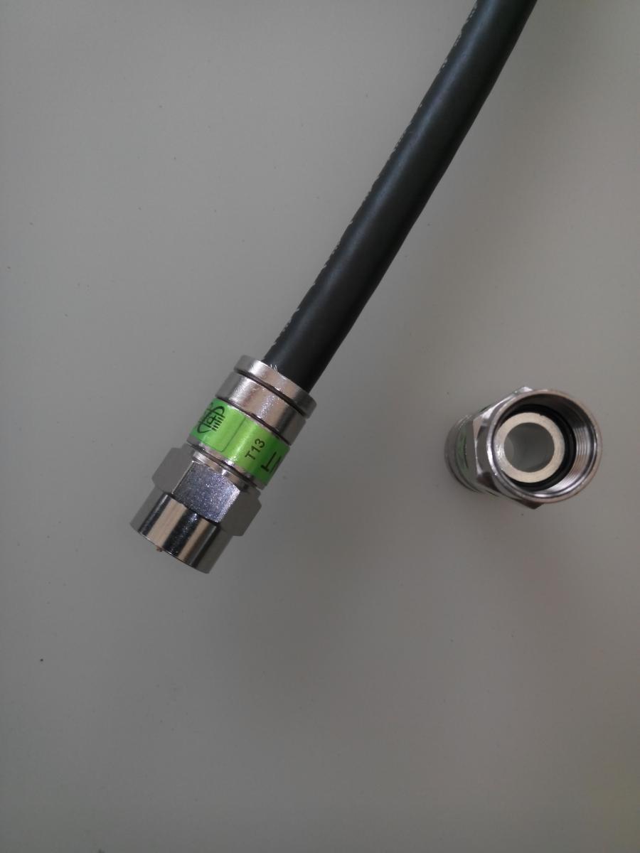

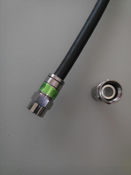

Rod05 Geplaatst: 15 oktober 2014 Auteur Geplaatst: 15 oktober 2014 >> Dat koper oxideerd, dus roest wisten we nog niet? Het niveau mag wel een tandje onhoog..... Je kunt niet ontkennen dat ijzer sneller "roest" dan koper , koper houd het dus per definitie al langer uit... Daarbij is een ieder denk ik wel met mij eens dat CCS ontwikkeld is met de gedachten kosten te besparen en niet om de kwaliteit te verbeteren.... Een kwalitatief goede verbinding is natuurlijk altijd van belang, maar niet een ieder zal een speciaal stuk gereedschap bezitten om dat soort connectoren te fitten.... met een stuk krimpkous kom je wel al een heel eind, maar risico is er altijd (kabelbeschadiging bijv. : de koper versie zal dan langer mee gaan).
HansVUS2 Geplaatst: 15 oktober 2014 Geplaatst: 15 oktober 2014 ....en een goede connector draait er een stuk prettiger op!
