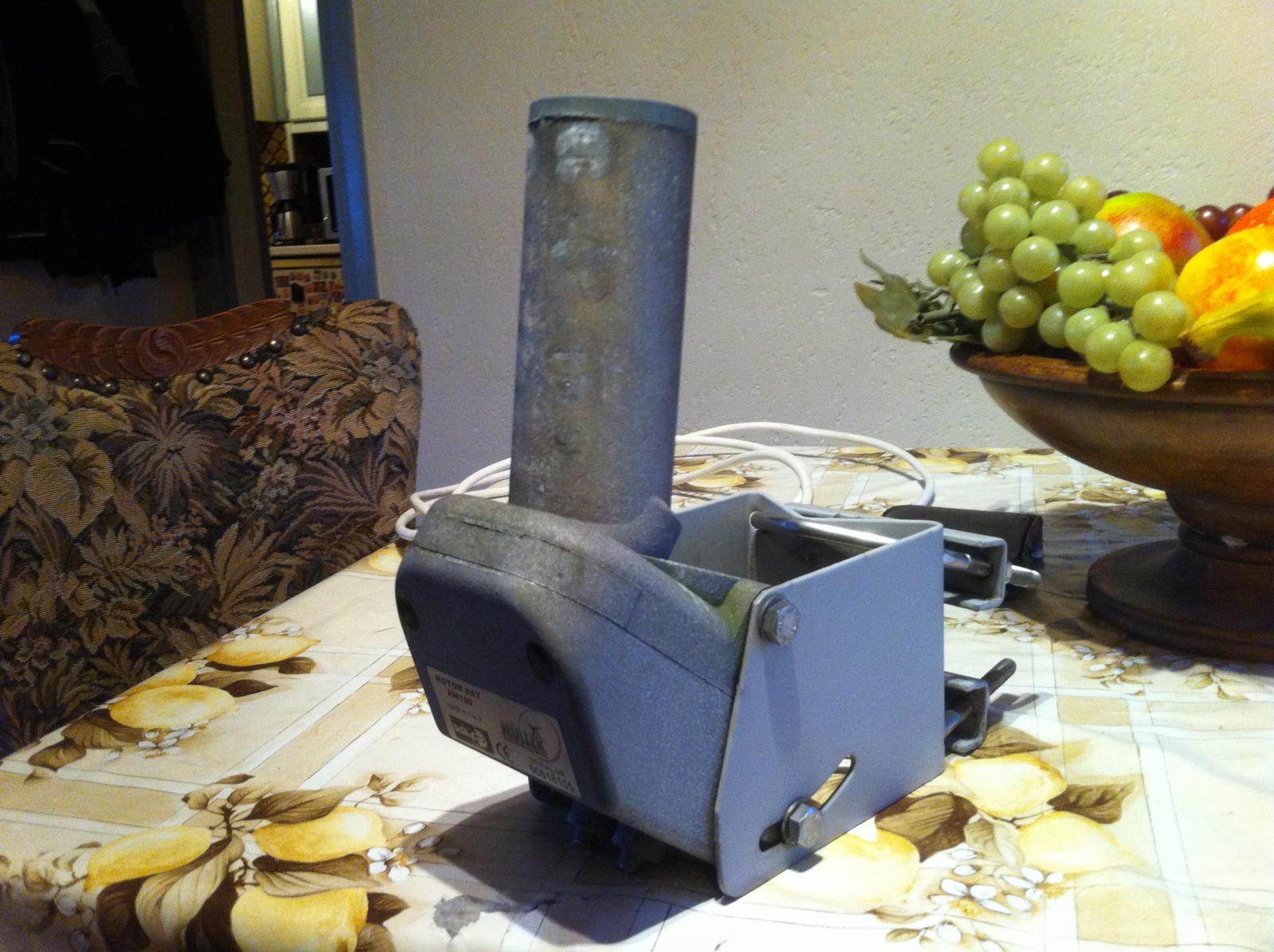

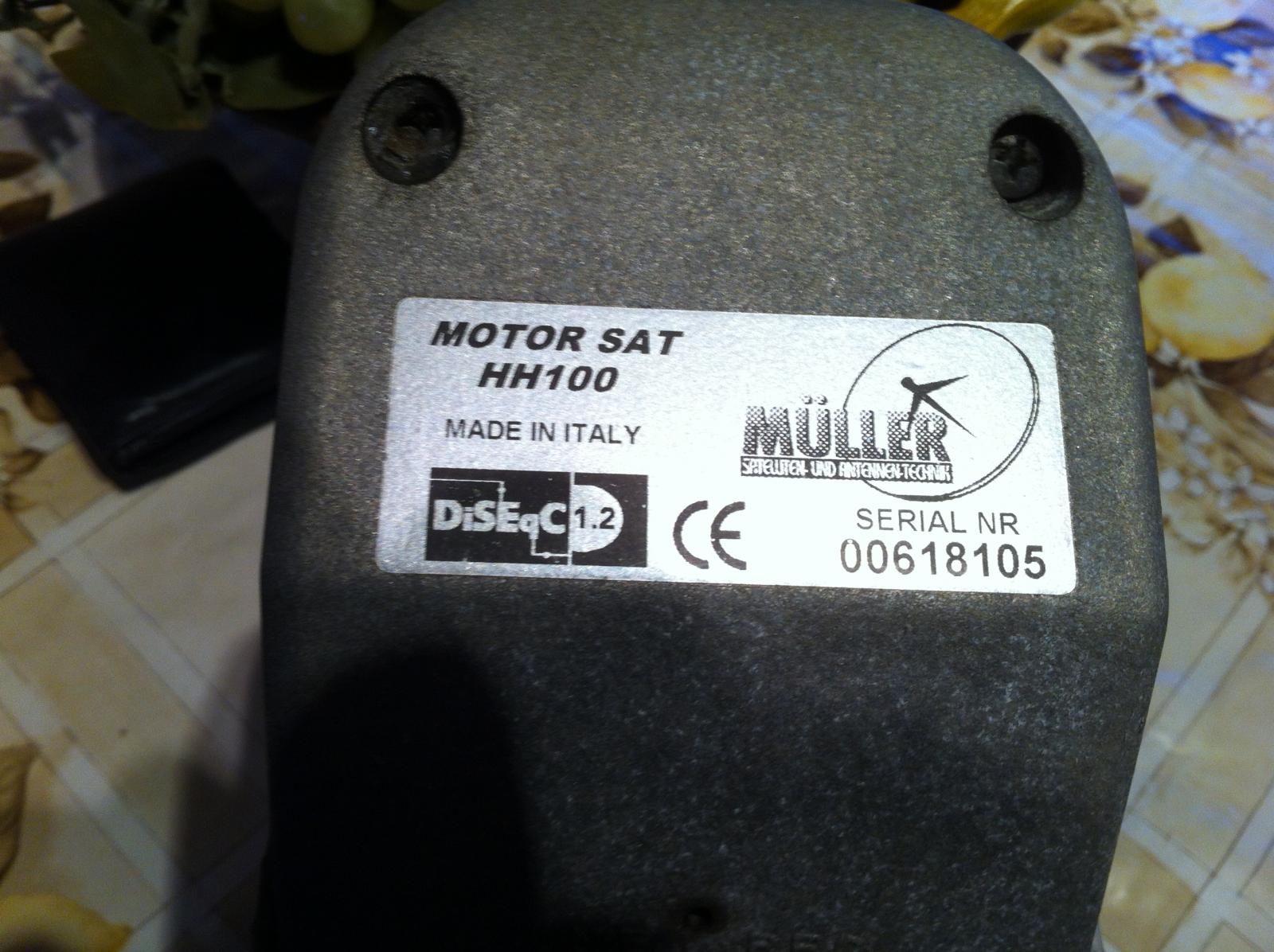

blackeyes Geplaatst: 22 oktober 2014 Delen Geplaatst: 22 oktober 2014 (aangepast) wie ken me iets zeggen over deze motor die werd geleverd met de gibertini merk muller nog nooit van gehoord ik ken alleen de digipower en de stab heb hem getest en hij draait wel met usals vind hem alleen wat lawaai maken met draaien heb al eens gegoogled maar ken dit merk nergens vinden 22 oktober 2014 aangepast door blackeyes vu duo//vuduo2//mutant hd51 4k // 65 inch lg4k 2 keer gibertini 100 // t90 // triax 88 Link naar reactie Delen op andere sites Meer opties om te delen...
Eduard07 Geplaatst: 22 oktober 2014 Delen Geplaatst: 22 oktober 2014 (aangepast) Lijkt me gewoon een Stab HH100. (Stab komt ook uit Italie. Deze lijkt als twee druppels water op de Stab HH100. Alleen andere sticker erop.) Edit: Volgens Google is Mueller een Duitse leverancier die deze rotor in het assortiment had. 22 oktober 2014 aangepast door Eduard07 Vu+ Duo2 + PLi 4.0 + Fuba DAA110 + Stab 120Vu+Solo2 + Fuba DAA 850 + multifeed met 2 twin Alps + 1 quattro Alps + 1 twin MTI + PLi 4.0 Link naar reactie Delen op andere sites Meer opties om te delen...

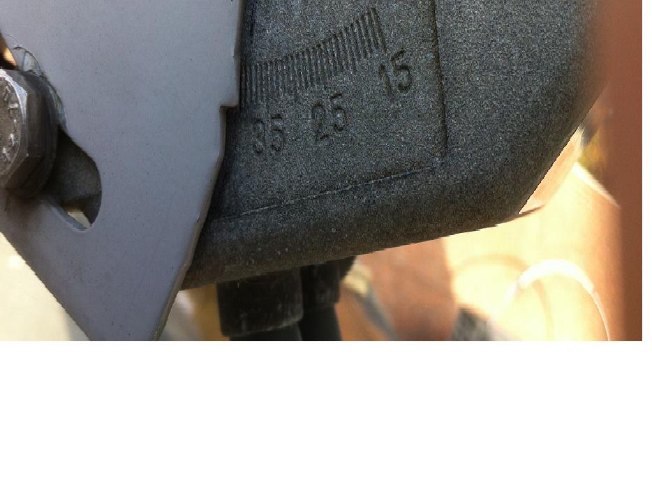

blackeyes Geplaatst: 23 oktober 2014 Auteur Delen Geplaatst: 23 oktober 2014 (aangepast) oke thnx sjaak (k) ik ga hem vanmiddag eens installeren met de schotel (mits het droog blijft) deze heeft alleen een andere instelling als de 2100 er zit maar een gradeninstelling op en die staat nu op 36 terwijl op de 2100 die op 51 moet staan hij stond maar 1 km hiervandaan opgesteld voor ik hem kocht is dit een andere berekening? of staat ie helemaal verkeerd omgeving sittard 23 oktober 2014 aangepast door blackeyes vu duo//vuduo2//mutant hd51 4k // 65 inch lg4k 2 keer gibertini 100 // t90 // triax 88 Link naar reactie Delen op andere sites Meer opties om te delen...

blackeyes Geplaatst: 23 oktober 2014 Auteur Delen Geplaatst: 23 oktober 2014 die gradenopstelling gaat niet over de gibertinischotel maar over de motor die erbij was,die staat nu op 38 (sorry had me verkeken) terwijl bij de sgh2100 die graden op 51 moet staan daarom denk ik dat die berekening van een stab anders is dan die van de sgh 2100 vu duo//vuduo2//mutant hd51 4k // 65 inch lg4k 2 keer gibertini 100 // t90 // triax 88 Link naar reactie Delen op andere sites Meer opties om te delen...
blackeyes Geplaatst: 23 oktober 2014 Auteur Delen Geplaatst: 23 oktober 2014 wat een geluk heeft een mens toch af en toe net de motor (de zogenaamde stab (muller) eropgezet hij werkt perfect en zelfs de mti lnb die op de gibertini zat werkt perfect de evalatie van de motor op 38 laten staan en de schotel op 22 gr en hij draait netjes naar alle satellieten en een prima resultaat op alles ik wil deze week wel eens een black ultra eropzetten ,eens kijken of het nog beter word exact een half uurtje werk gehad eraan hier zit nu een tevreden man... lol vu duo//vuduo2//mutant hd51 4k // 65 inch lg4k 2 keer gibertini 100 // t90 // triax 88 Link naar reactie Delen op andere sites Meer opties om te delen...

mebo870 Geplaatst: 23 oktober 2014 Delen Geplaatst: 23 oktober 2014 die gradenopstelling gaat niet over de gibertinischotel maar over de motor die erbij was,die staat nu op 38 (sorry had me verkeken) terwijl bij de sgh2100 die graden op 51 moet staan daarom denk ik dat die berekening van een stab anders is dan die van de sgh 2100 Die 38 graden is niet verkeerd hoor, van de evenaar tot de noordpool = 90 graden, trek je daar 38 af kom je uit op 52 graden Noord. The key to happiness. Stay away from idiots Link naar reactie Delen op andere sites Meer opties om te delen...
blackeyes Geplaatst: 23 oktober 2014 Auteur Delen Geplaatst: 23 oktober 2014 (aangepast) hij werkt perfect op alle sats da's het voornaamste ik heb hem vorige week gekocht zo, en ter plaatse van de mast afgehaald ,en hier nu weer zonder de instellingen erop te veranderen weer geplaatst dus die instelling van 38/39 (als je goed kijkt zit ie net tussen de 38 en 39 in) was wel goed 23 oktober 2014 aangepast door blackeyes vu duo//vuduo2//mutant hd51 4k // 65 inch lg4k 2 keer gibertini 100 // t90 // triax 88 Link naar reactie Delen op andere sites Meer opties om te delen...

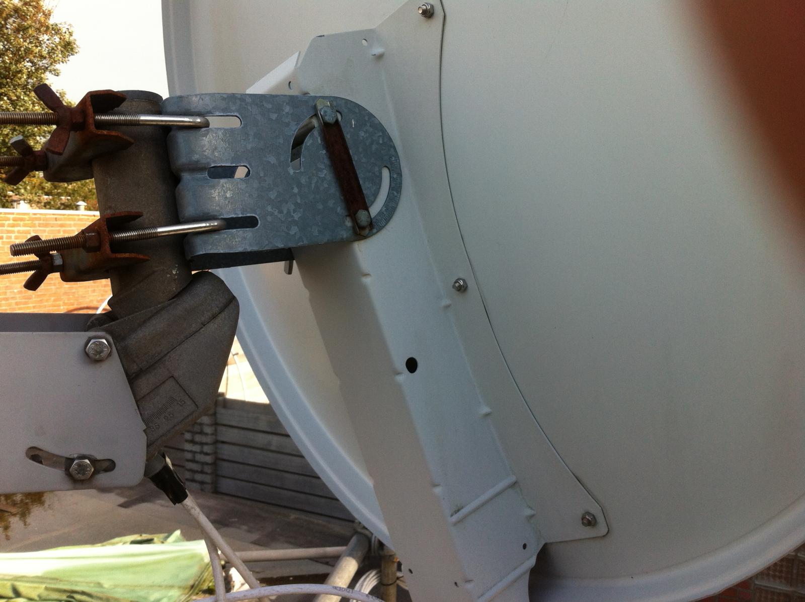

Eduard07 Geplaatst: 23 oktober 2014 Delen Geplaatst: 23 oktober 2014 Ha ha ik zie het probleem al de beugel van de Gibertini zit verkeerd om (...) de vorige eigenaar snapte er ook niet veel van. En de Stab kreeg de schuld. "Vorige" eigenaar? Vu+ Duo2 + PLi 4.0 + Fuba DAA110 + Stab 120Vu+Solo2 + Fuba DAA 850 + multifeed met 2 twin Alps + 1 quattro Alps + 1 twin MTI + PLi 4.0 Link naar reactie Delen op andere sites Meer opties om te delen...

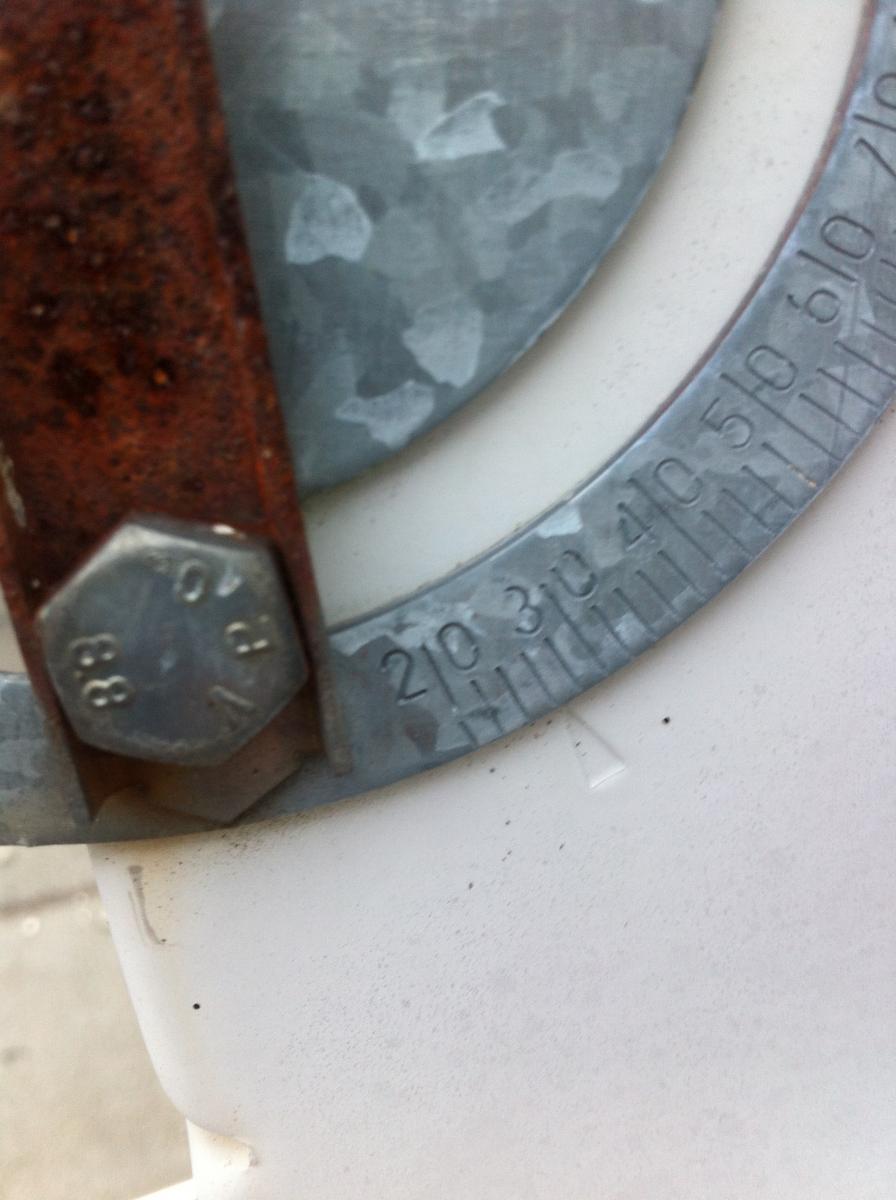

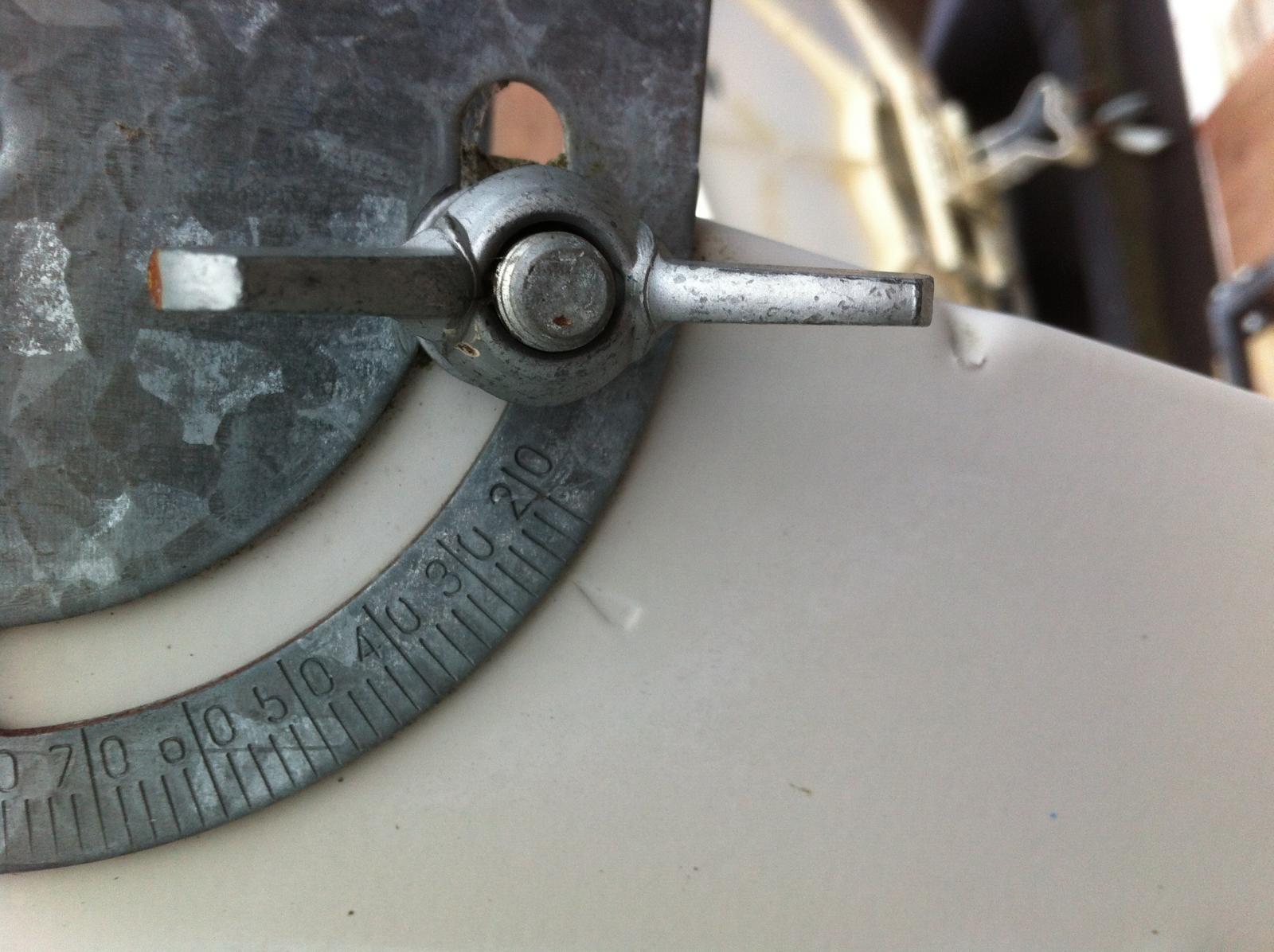

blackeyes Geplaatst: 23 oktober 2014 Auteur Delen Geplaatst: 23 oktober 2014 (aangepast) linkerkan en rechterkant van de evalatieinstelling op de gibertini staan allebei idem dito tussen de 22 en 23 23 oktober 2014 aangepast door blackeyes vu duo//vuduo2//mutant hd51 4k // 65 inch lg4k 2 keer gibertini 100 // t90 // triax 88 Link naar reactie Delen op andere sites Meer opties om te delen...
