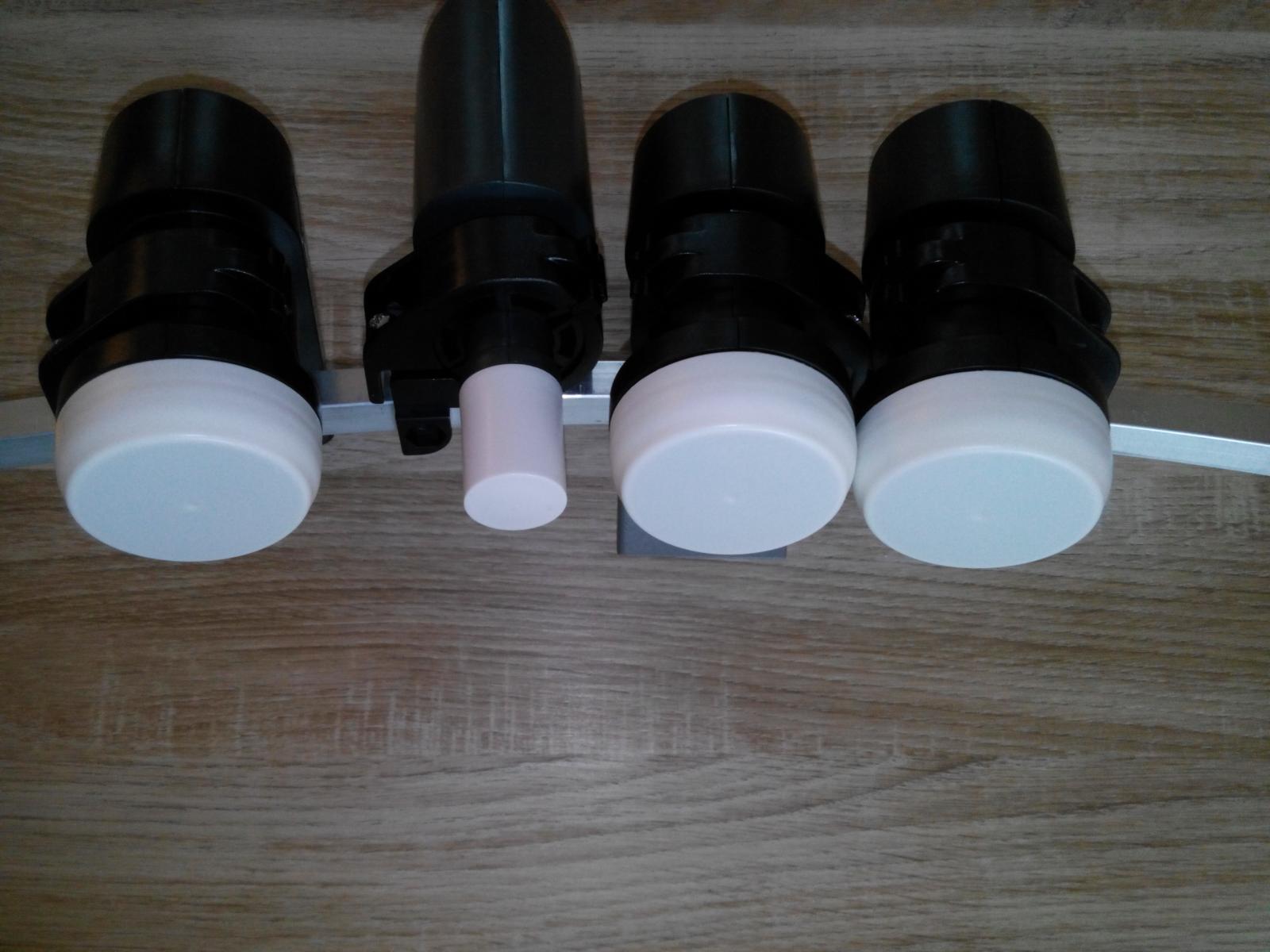

uit ervaring kan ik je ook vertellen dat het niet nodig is maar uit ervaring kan ik je ook vertellen dat je er wel beter aan doet om met een smalle lnb te werken zoals sprietje zegt !
VU solo 4k ,twin satelliet tuner en 1 kabel tuner en VU solo se v2 ,dual kabel tuner...E85 Maximum multi focus schotel en een Triax 88cm schotel met een 2 way Triax lnb rail....5.0w 0.8w 4.8e 9.0e 13e 19.2e 23.5e 28.2e....VTI 14.0.5 - 6 Inverto black ultra twin lnb's en 2 Alps twin lnb's, Nvidia shield tv.
Op de E85 heb ik verschillende situaties getest. De beste optie is en blijft toch met een smalle lnb te werken. Zie foto:
Heel belangrijk is de plaatsing van de lnb houders!
Verder je houden aan de instructie van Sprietje.
By the way...ik verkies juist een instelling met een centrale lnb. In het geval van HB en de Astra's zet ik altijd 23.5 in het midden. De schotel stel ik af met een skew van 100.
Om een maximaal signaal uit HB te halen (Planeta gebruiken) stel ik de skew van de schotel nog beter af (de getallen zijn bij een waterpas buis). En op het laatst de skew van de schotel. Op de Astra's 16.5 - 17dB en op HB 14 tot 16dB en een signaalkwaliteit (AGC) van minimaal 85%.
Voor mij een super schotel voor een lage prijs (€75,-). Let op! Er is ook namaak (roest) van de E85 in de handel.

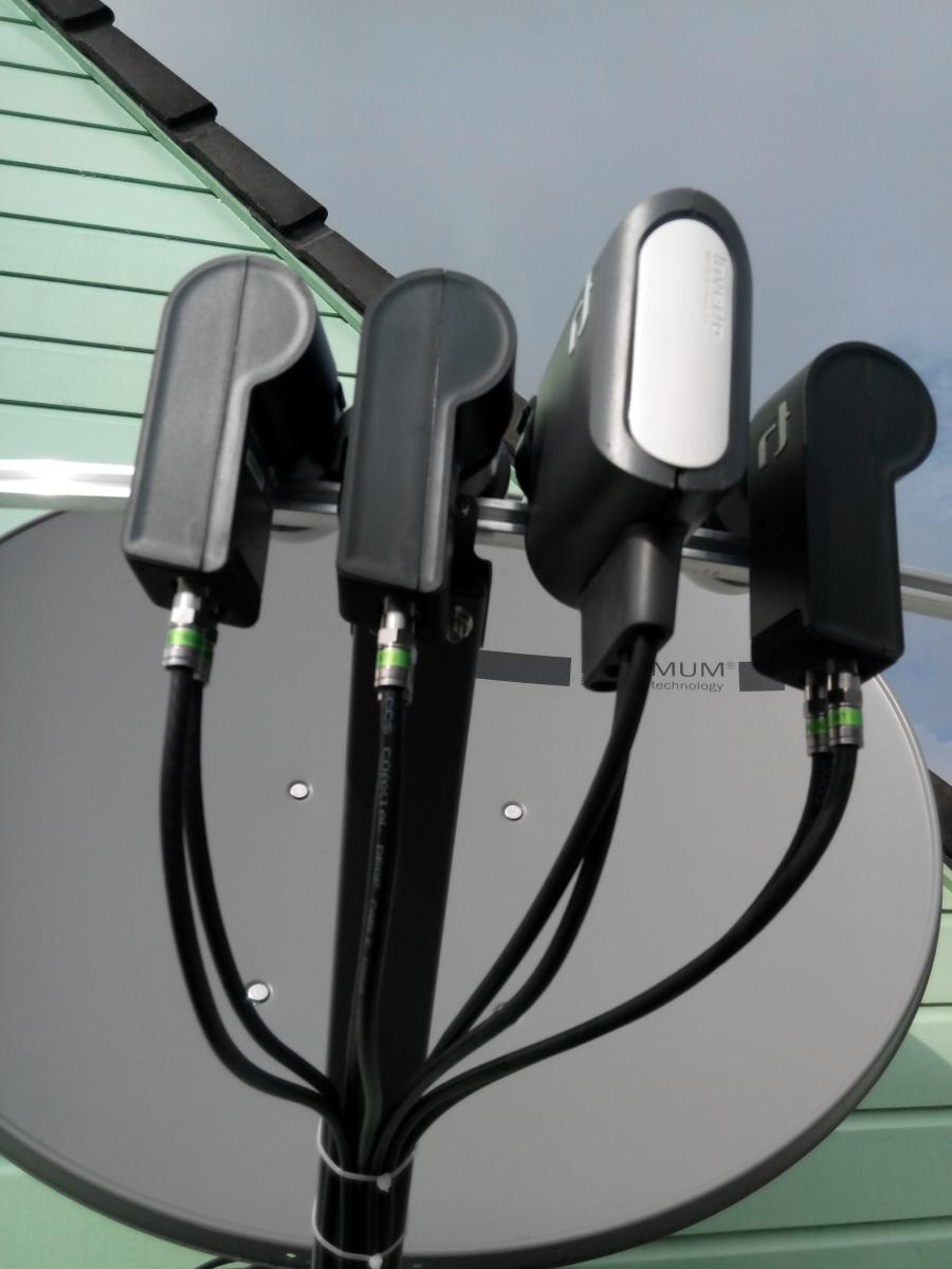

Hi Sprietje,
Bij de BU zitten geen kapjes (meer). Bij de Multiconnect wel (maar valt er makkelijk vanaf).
Gebruik PPC connectoren en dan is dat ook niet nodig.
Ik overweeg nu ook om voor de smalle lnb een Alps te gaan gebruiken want de behuizing van de multiconnect is ook niet meer wat het was.

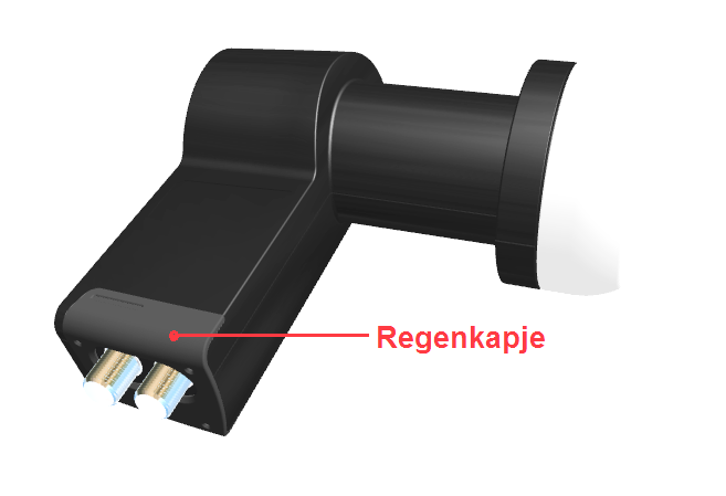

Ughe......., de Inverto lnb's geen regenkapjes?
Dat dacht ik toch wel.
Zie de bijlage van de Inverto Black Ultra Twin.
Met enige moeite kun je die zo omlaag trekken.
Natuurlijk moet je het regenkapje ook bij PPC connectoren gebruiken wat het water kan ook via de schroefdraad in de coaxkabel lopen.
aangepast door Sprietje

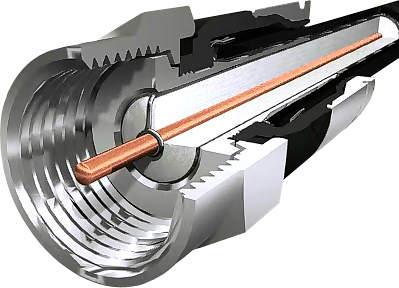

Hans, leg mij even uit waarom regenwater niet via de schroefdraad in de coax kan komen bij een PPC-connector, zie bijlage.
..we begrepen elkaar even verkeerd. Ja er kan nog steeds water via de schroefdraad naar binnen, maar wel lastig want ik ga er met kit langs.
Op de foto zijn de gordijntjes idd nog niet dicht en ja soms gaan ze moeilijk naar beneden (vooral als het koud weer is).
Ja Hans, als je goed kijkt zie je in het regenkapje een groefje zitten. Aan de binnenzijde is dat een klein richeltje en dat moet je eerst uit een groefje trekken van de vaste behuizing. Eventueel aan de onderzijde er even met een klein schroevendraaiertje of een mesje tussen drukken zodat het kapje omlaag komt.
Je kunt nog zulke mooie connectors nemen maar het heeft weinig zin als je er niet voor zorgt dat regenwater niet via de schroefdraad in de connector kan komen.
Met kit moet je altijd uitkijken want veel soorten kit zijn zuur en werken oxidatie in de hand. Teflontape is beter als je een lnb hebt zonder regenkapje. Het contact tussen het chassisdeel van de lnb en de F-connector moet altijd tot stand komen via de flens en niet via de schroefdraad van de F-connector. Daarom is het ook belangrijk dat de middenisolatie van de coaxkabel niet vóór de flens van de F-connector uit steekt.
