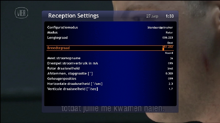

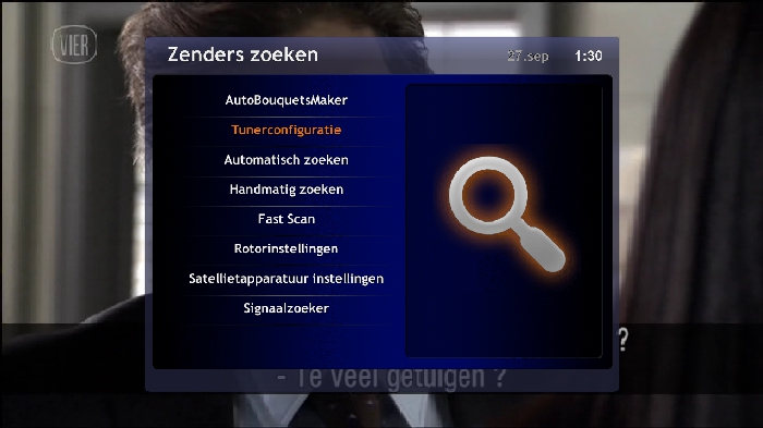

Ga even naar  tunerconfiguratie
doe hier met de pijltjes toets naar rotor veranderen
vul hier jou lengtegraad
breedtegraad in
als dat gebeurt is dan ga je terug uit het menu exit enz
ps en verwijder geen satellieten
veel sucses
