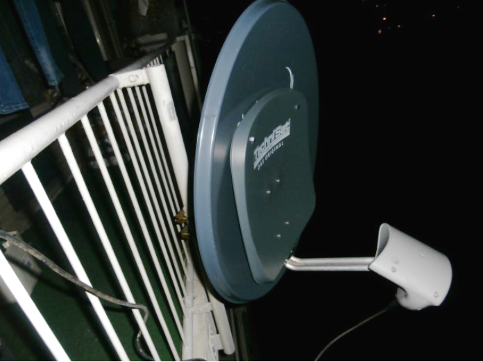

jepe Geplaatst: 12 november 2014 Geplaatst: 12 november 2014 Het zal wel niet bestaan maar ik vroeg mij af of er grotere schotels zijn voor de Multytenne lnb's? Mijn ouders gebruiken nu zo'n 45 cd Technisaat schotel in Frankrijk maar dat is voor 23 oost niet voldoende. Idealiter zouden we de schotel willen uitwisselen voor een grotere maar de lnb met z'n ingebouwde switch en twin functionaliteit, dus behouden.
smetje limb.BE Geplaatst: 12 november 2014 Geplaatst: 12 november 2014 vb triax 88cm met duo blok ASTRA 1 ASTRA 3 welke woonplaats in frankrijk Db. 900UHD 2X. 4x twin lnb 1x bosat 1.50m .Dreambox 7020hd v2 . Dreambox 800 Db 8000 1x. Db 800se Db 2X 500HD Sab unix triple 2x. Xsarius Galaxy 4K. Gigablue trio. Gigablue Quad Plus. Zgemma H7 Cabel en Sat Samsung UE65MU7070 4K Ultra HD Smart LED Samsung UE46F6650SSXXN led 1x LG 60"lb 870v
Sprietje Geplaatst: 12 november 2014 Geplaatst: 12 november 2014 Beste jepeJij hebt het over een Technisat triple-sat waarmee je de Astra 1, 2 en 3 kunt ontvangen. Nee, die kop is speciaal gemaakt voor die kleine 45cm-schotel en past niet op een grotere schotel.Om te kunnen bepalen wat je wel kunt gebruiken, moeten we wel weten in welke regio de schotel ongeveer staat.
a33 Geplaatst: 12 november 2014 Geplaatst: 12 november 2014 @jepe: Tja, je zou voor de lol nog even hier kunnen lezen: https://www.sat4all.com/forums/topic/329206-verzoek-aan-sprietje-4-lnbs-op-90-cm-funke/?p=2219983 Maar dan moet je dus wel veel geluk hebben, om een precies goede schotel te vinden. Bij de multytenne van de foto lijkt het meer geluk dan wijsheid . groet, A33 Tip: Als je reageert op een post, geef dan altijd een citaat van de (gehele) post waar je op reageert. Sommige leden kunnen namelijk hun oorspronkelijke posts achteraf nog wijzigen, en wel veel langer dan de sinds jaar en dag in de huisregels (voor alle leden) vermelde periode van 30 minuten. Dat dat inbreuk doet aan de continuïteit van de foruminhoud, en een ongelijk speelveld creëert, wordt kennelijk (helaas) niet belangrijk geacht.
Sprietje Geplaatst: 13 november 2014 Geplaatst: 13 november 2014 Inderdaad a33 is er iemand geweest die een 78cm schotel achter de Technisat schotel heeft gemonteerd om op die manier wat meer signaal te krijgen maar deze mogelijkheid lijkt me niet de oplossing voor topicstarter. 1
alias haha Geplaatst: 13 november 2014 Geplaatst: 13 november 2014 HAHA You can hate me. You can go out there and say anything you want about me, but you will love me later because I told you the truth. The truth is still the truth even if no one believes it. A lie is still a lie, even if everyone believes it.
Moderator ceesv Geplaatst: 13 november 2014 Moderator Geplaatst: 13 november 2014 Als het al zou werken dient het verschil in afstand lnb-reflector zodanig gekozen te zijn dat de gereflecteerde signalen in fase zijn. En als dat al zo zou zijn, klopt dit voor maar een frequentie! Gaat niet bestaat niet! 65" 4-K OLED, Vu+ Duo 4K SE BT, Vu+ Solo 4K, Rebox-8500, Rebox-8000, Wavefrontier T-90, Satlook Digital NIT, Megasat HD5 Combo Gebruik je een advertentie blocker? Maak dan een uitzondering voor onze website. Zonder advertentie (inkomsten) kan deze site niet voortbestaan.
