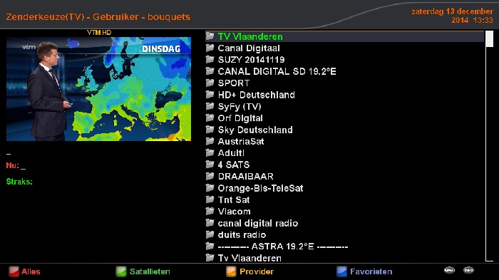

Ik heb meerdere voorgeprogrammeerde Favorieten zenderlijsten, maar ik ben er tot hiertoe niet in geslaagd mijn eigen "bouquet" te maken, alhoewel dit toch "very basic" is .... zucht, steun, kreun .....
Kan iemand me op de weg helpen ?
En ... zijn een Bouquet en een favorieten-lijst hetzelfde ??
Dank op voorhand en groeten
best ff googlene op dreamboxecit.Daar kan je alles makkelijk mee doen via de PC.En ja een bouquet mag je hetzelfde beschouwen als een favotietenlijst.Eigenlijk een deel van de ganse beschikbare lijst.

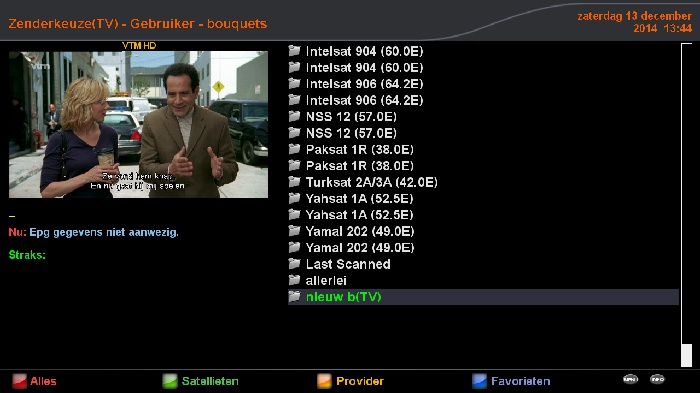

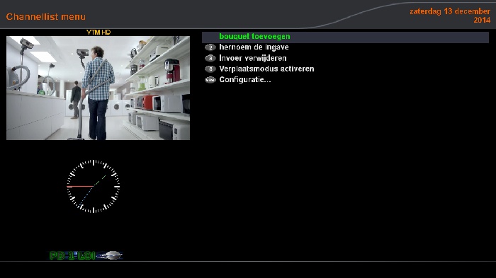

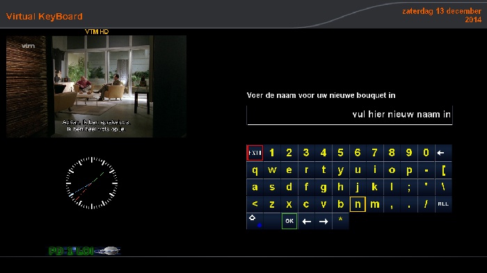

zet het scherm op op boeket,
en voer de volgende stappen uit met telkens ok ...

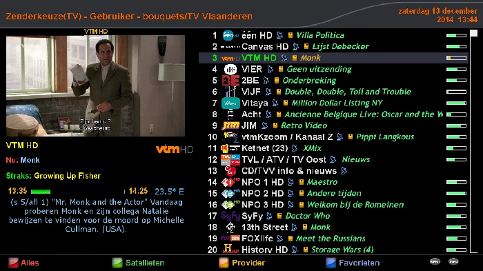

als je een boeket het aangemaakt dan ga je naar je zenderlijst d

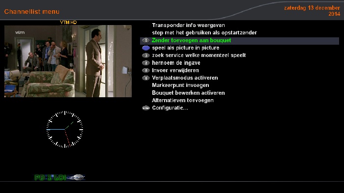

de zender die je dan wit hebben in je nieuwe boeket daar ga je gewoon opstaan en druk dan op menu,daar ga je naar zender toevoegen aan boeket en druk op ok
