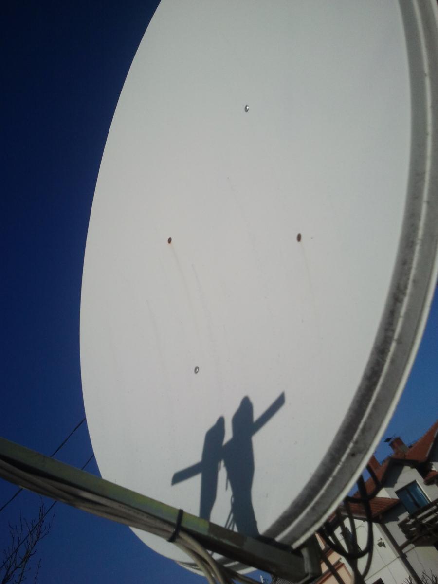

Yugo Geplaatst: 21 december 2014 Geplaatst: 21 december 2014 Hallo luitjes. Omdat ik regelmatig in Servië ben wil ik graag Nederlandse zenders bekijken. Ik gebruik nu een 120 cm schotel die ik hier in Servië heb gekocht. Ik denk echter dat de kwaliteit slecht is. De prijs was erg goedkoop en als ik hem probeer te draaien met de hand dan buigt die helemaal. Dus ik denk een slechte kwaliteit. Bij regenachtig weer en wind krijg ik een beeld met veel blokken tot helemaal niets. Nu mijn vraag. Welke schotel is wel goed en hoe moet ik die hier in Servië uitrichten. Ik heb nog een 88 cm Triax liggen maar ik denk dat deze te klein is. Ik wil hoofdzakelijk Astra 1 en 3 ontvangen. Eventueel ook Eutelsat op 16 oost. Kan iemand mij helpen. Misschien dat Sprietje een oplossing hiervoor heeft. Uiteraard ook andere medesatters zijn van harte welkom met adviezen. Alvast bedankt Paul

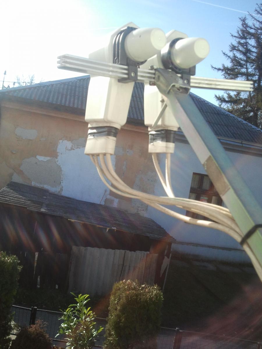

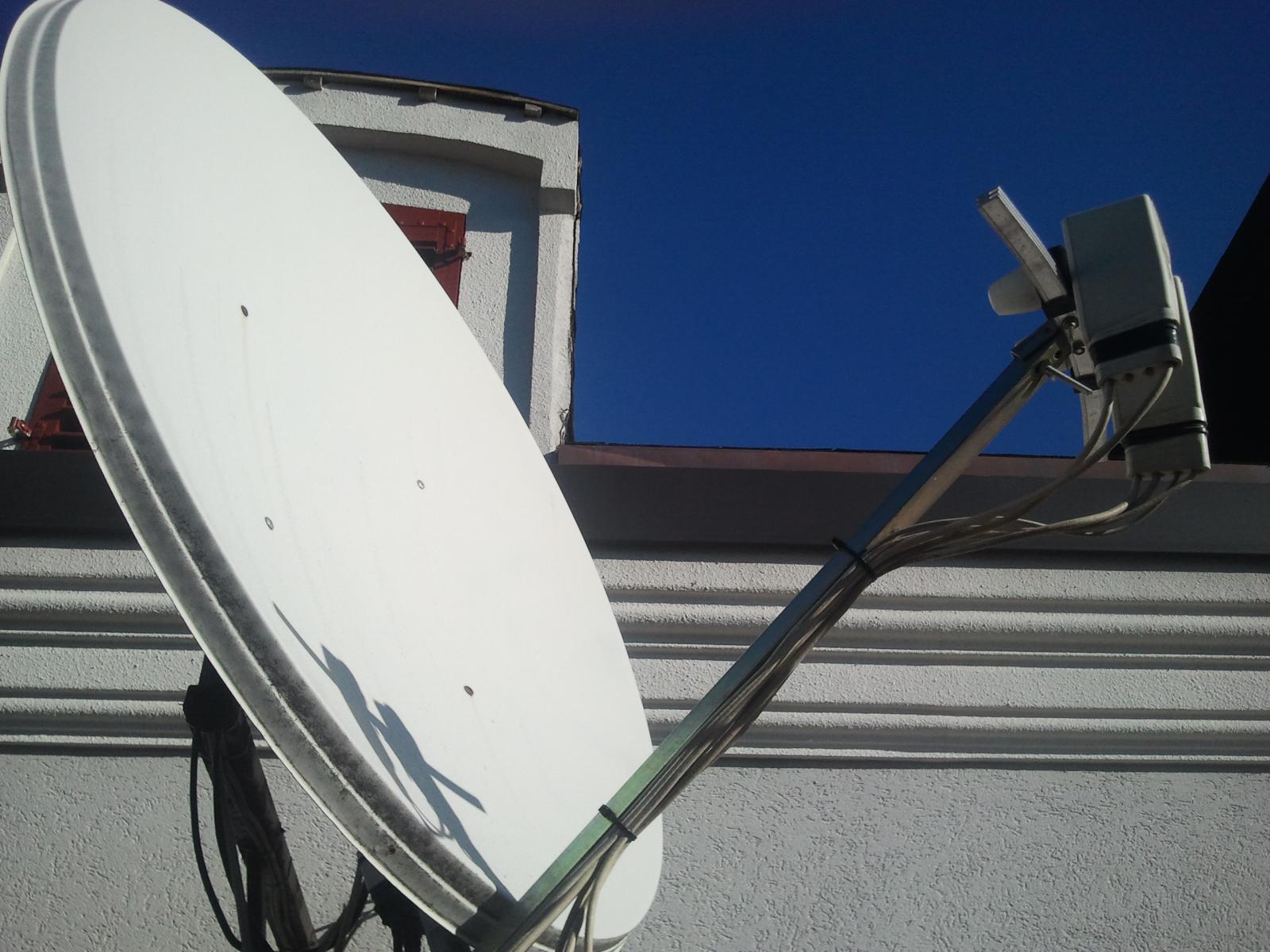

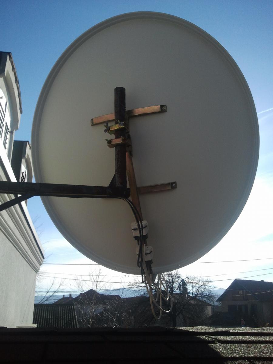

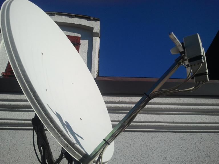

Yugo Geplaatst: 22 december 2014 Auteur Geplaatst: 22 december 2014 Hallo Sprietje, Goede voorstellen. Ik heb echter onderdelen welke ik reeds gebruik (zie foto's). Deze zijn gemonteerd op de grote van 125 cm. Zal het plaatsen van de Triax 88 een betere ontvangst geven dan de 125 cm schotel? De kwaliteit van de Triax is stukken beter. Erg stijf en buigt niet. De huidige schotel lijkt wel blik. Ik hoor van je Paul
Tonskidutch Geplaatst: 22 december 2014 Geplaatst: 22 december 2014 je feedmount zit wel heel vreemd vast aan de Arm is dat niet sowieso een reden dat je slechte ontvangst hebt? Video Games Lana del Rey

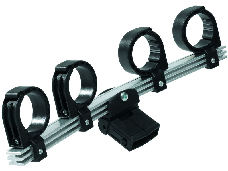

Sprietje Geplaatst: 22 december 2014 Geplaatst: 22 december 2014 Tja, als je nog een Triax 88 hebt liggen, dan zou ik die nemen want een grote schotel die gammel is, daar heb je ook niets aan. Bovendien is een Triax 88 groot genoeg want zoals ik al schreef zou het zelfs met een Triax 64 kunnen.Maar wat zie ik nu aan de houder van de Triax multirail?Dat is niet origineel meer. Heb je de originele kunststof houder nog?
Yugo Geplaatst: 22 december 2014 Auteur Geplaatst: 22 december 2014 Hallo Tonskidutch Tijd geleden dat ik je gesproken heb. De feedmount heb ik bij het plaatsen verhoogd middels een bout en moer. Ik dacht namelijk dat het midden van de schotel het brandpunt was. Inmiddels heb ik begrepen dat de verhouding 60/40 moet zijn. Dus boutje niet nodig en misschien een stabieler beeld. Dat is namelijk mijn probleem. Ik heb een SNR van 95 tot 99 een AGC van 75 en dB van 15.4 tot 16 en BER is 0. Als dit het probleem is dan hoef ik de antenne niet te vervangen door de triax. Paul.
Yugo Geplaatst: 22 december 2014 Auteur Geplaatst: 22 december 2014 Klopt Sprietje. De originele kunststof houder heb ik nog. De rail die je ziet is inderdaad van de Triax en heb ik pas gemaakt voor de grote schotel. Jij denkt dus dat ik beter de Triax kan gebruiken, omdat de ontvangst ook goed zal zijn? Paul
Sprietje Geplaatst: 22 december 2014 Geplaatst: 22 december 2014 Die ALPS-lnb's zullen beter werken op een Triax 88 dan op een schotel van 120cm die niet stabiel is.
Yugo Geplaatst: 22 december 2014 Auteur Geplaatst: 22 december 2014 Dan ga ik voor de Triax Sprietje. Kan jij nog een berekening maken m.b.t. de LNB etc. Alvast bedankt

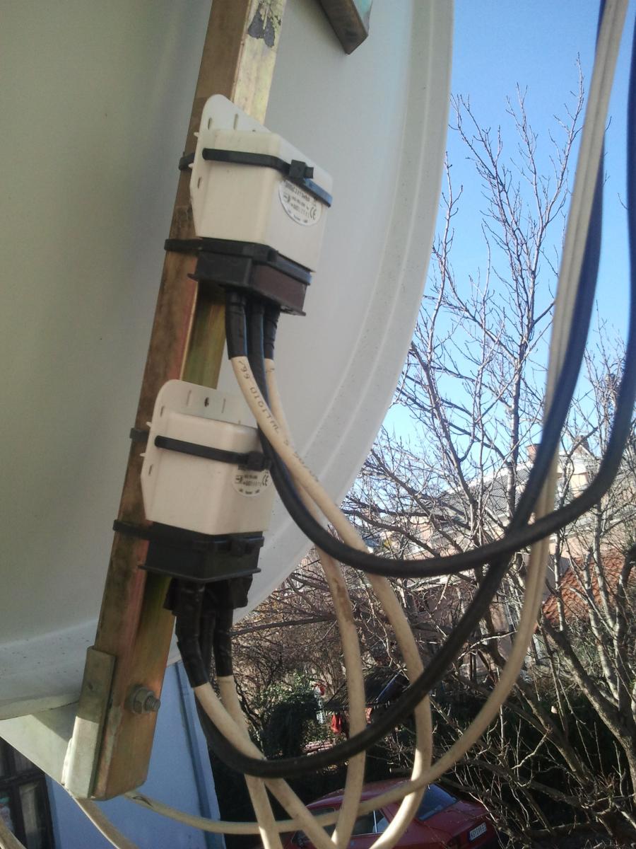

Yugo Geplaatst: 22 december 2014 Auteur Geplaatst: 22 december 2014 Nog een vraagje Sprietje Ik heb hier twee EMP Centauri DiseqC 2.0 Switch 164-IW liggen. Hoe kan ik controleren of deze nog goed zijn. Verder is deze LNB goed IDLB-QUTL40-PREMU-OPP Deze kan ik hier kopen. Als ik dit in typt in google NL dan krijg ik de vermelding Inverto
Sprietje Geplaatst: 22 december 2014 Geplaatst: 22 december 2014 (aangepast) Een gedeelte van de berekening staat in bericht 6. Aanvullend, de skew van de Astra 19,2 lnb moet op +9 graden staan, die van de Astra 23,5 op +5 graden, d.w.z. tegen de wijzers van de klok ingedraaid als je naar de binnenzijde van de schotel kijkt.De elevatie van de schotel moet op 39,2 graden worden ingesteld om de satellieten te vinden. Je kunt de schotel op beide satellieten uitrichten maar de voorkeur gaat uit naar de Astra 23,5 omdat die het meeste signaal nodig heeft.Wat betreft de Inverto IDLB-QUTL40-PREMU-OPP. Dat is een Quattro-lnb die je op een multiswitch moet aansluiten. Dat gaat dus niet als je diseqc-switches gaat gebruiken. Je zult dus de Quad-uitvoering moeten nemen als je vier aansluitingen wilt hebben bijv. de IDLB-QUDL40-PREMU-OPPzie: http://www.inverto.tv/products/product.php?section=1&id=79Waarom zouden die EMP 164-IW niet werken? Alleen als je vier aansluitingen wilt hebben, zul je ook vier diseqc-switches nodig hebben maar dat kunnen dus ook 2/1 diseqc-switches zijn, bijv. P.162-IW. 22 december 2014 aangepast door Sprietje
