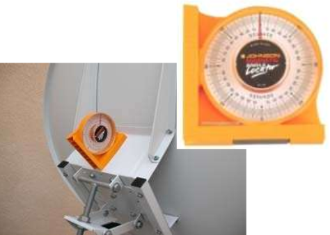

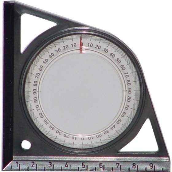

Sprietje Geplaatst: 11 november 2015 Geplaatst: 11 november 2015 (aangepast) Nee, dat is zeker niet hetzelfde.In afbeelding 1 zie je hoe je bij bepaalde schotels de elevatie moet afstellen.Zo'n elevatiemeter (zie bijlage 2) koop je voor €5 tot 15,-In jou geval waarbij de elevatie nagenoeg 30 graden is, kun je natuurlijk ook gewoon een tekendriehoek nemen van 30 graden. 11 november 2015 aangepast door Sprietje
putemmer Geplaatst: 11 november 2015 Geplaatst: 11 november 2015 evt kan dit ook via een "Clinometer" meter op je smartphone
