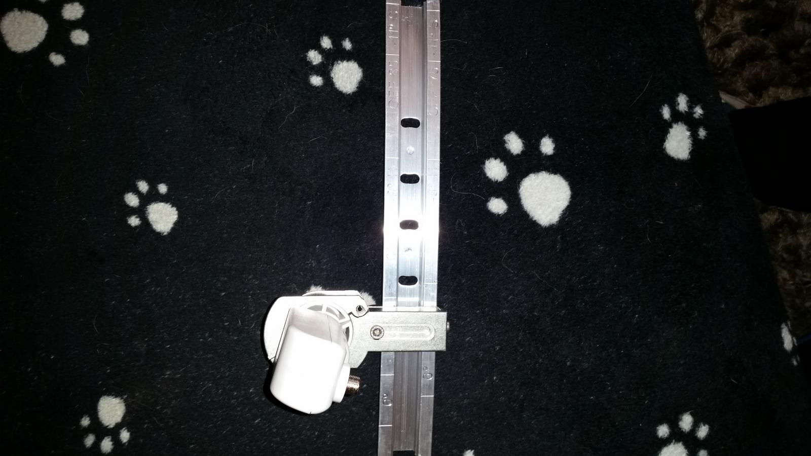

Ben gisteren en vandaag even met mijn rails aan het stoeien geweest.
Eerst heb ik één nieuwe smalle LNB in de orginele houder geplaatst en hierbij ook rekening gehouden met de skew. En daardoor had ik inderdaad betere signaalsterkte en kwaliteit, dus bij deze hartelijk dank voor de info. (sterkte 95/100%, kwaliteit 87-90%, volgens decoder)
Mijn nieuwste rail (zie foto´s) is het dus net niet (voorlopig). Hij zou dus te monteren moeten zijn met originele LNBhouder, maar omdat deze rail dus ook weer niet voor mijn merk schotel is, kom ik net niet aan de 41mm tussen astra 1 en astra 3. Alleen de rail monteren met daarop 3 of 4 LNB´s zou wel moeten lukken, echter werd de rail met slechts 1 houder geleverd, dus moet ik nog wat extra houders zien te bemachtigen.
(op de rail staat ook een soort van schaalverdeling in graden. Kan daar ook nog gebruik van worden gemaakt?? Van links naar rechts bovenkant, 6º, 3ºA, 0º, -3ºH, OFF85 -11ºS
                   Van links naar rechts onderkant 6º, 3ºA, 0º, -3ºH OFF75, -11ºS

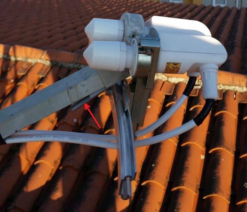

 Beste henkje75
Als ik het nu goed zie heb je inmiddels twee verschillende railsen.
- De platte rail die je in bericht 1 laat zien.
- Een verticale geprofileerde rail met aanduidingen.
Hoe is die verticale rail met aanduidingen nu gemonteerd?
Ik zie aan de onderzijde van de lnb-arm een strip die niet tegen de arm aan ligt (zie rode pijl). Waarom is dat?
Tevens zie ik dat de lnb op de rail lager op de schotel gericht is dan de lnb die in de originele houder zit. Dat is niet goed.
Ook heb ik niet de indruk dat de rail 23,5 graden schuin gemonteerd is zoals ik in bericht 6 al aangegeven had. Je moet daarbij zorgen, dat alle vier de lnb's op één horizontale lijn komen te staan.
Aan die aanduidingen op die rail heb je niets. Het is waarschijnlijk een Nowaro-rail voor een Kathrein schotel of Gibertini schotel. De aanduidingen aan de boven- en onderzijde staan op een verschillende afstand en zijn bedoeld voor twee verschillende schotelafmetingen van dat merk. Maar als zou je dat merk schotel ook hebben, daar heb je niets aan want die afstanden gelden maar voor één plaats ergens in Europa en dat zal waarschijnlijk midden Duitsland zijn. In Spanje zijn de afstanden weer heel anders maar die heb ik al voor je uitgerekend. Die moet je dus gewoon aanhouden.
Beste sprietje.
Dat stripje (rode pijl) is niet echt belangrijk. Heeft meer te maken met iets bijbuigen zodat de lnbhouder dezelfde schuinte heeft als de lnbhouder op de arm.
De hoogte van de lnb op de rail is gezichtsbedrog door de foto. Op het moment van de foto stond de lnb op dezelfde hoogte als de lnb op de arm, later zelfs nog iets hoger gezet. Verder is deze lnbhouder op verticale rail in hoogte verstelbaar, dus dacht ik eigenlijk dat de rail horizontaal gemonteerd kon worden en het hoogte verschil (de 23,5 graden schuinte) gecompenseerd kan worden met de verschillende hoogtes van de lnbhouders.
Verder klopt het dus dat er nu 2 railen zijn, maar is deze laatste verticale niet compleet (ontbreken lnbhouders)
Dus wilde ik nu eerst proberen de 1e rail te plaatsen.
En dan kom ik dus terug op mijn 2 vragen hoe te beginnen.
Ik haal de lnb op de arm weg, plaats de rail met de astra 1 lnb 13mm uit het midden. Moet ik die 13 mm dan corrigeren (en hoe daarmee te beginnen? Natuurlijk kan ik de rail installeren en dan de schotel gaan draaien tot ik het juiste signaal heb, maar voor een leek zoals ik is het een aardig duwtje in de rug als een specialist zegt draai de schotel 13mm naar links of rechts of juist aangeeft niks te doen, omdat ik dan de hele spiegeling verander. Is geen gemakszucht, slechts een zetje in de juiste richting)

In bericht 6 had ik aangegeven dat de lnb van de Hotbird 59mm lager moet staan dan de lnb van de Astra 28,2. Bij deze lnb-klemmen kan de lnb maximaal 28mm in hoogte versteld worden. Dat is dus veel te weinig. Je zult de rail dus schuin moeten zetten hoewel dat minder dan 23,5 graden hoeft te zijn.
Tja, die Gibertini/Nowaro rail met in hoogte verstelbare lnb-klemmen kunnen met 1, 2 of 3 klemmen geleverd worden. Niet met vier. Je zult deze dus altijd los bij moeten bestellen.
Die 13mm uit het midden is de ideale positie van de Astra 19,2-positie om er voor te zorgen dat de lnb's van de Hotbird en Astra 28,2 even ver uit het midden staan. Maar omdat ik niet weet hoe beide rails op de lnb-arm gemonteerd zijn, heb ik ook geen idee of dat ook haalbaar is. Probeer in ieder geval die klem zo veel mogelijk in het midden te krijgen. En die eerste rail moet in ieder geval 23,5 graad schuin komen te staan. Dan verder de afstanden aanhouden die ik eerder gegeven heb. De schotel moet je op de Astra 19,2 uitrichten waarbij je de schotel ongeveer 2 graden meer naar het oosten moeten draaien om het signaal op de Astra 19,2-lnb te krijgen die iets naast de lnb-arm staat.
Verder moet je er dus voor zorgen dat de lnb-klemmen die op de rail geplaatst zijn dezelfde afstand tot de schotel hebben als de originele lnb-klem die op de arm was gemonteerd. Daar zul je met de montage van de rail rekening mee moeten houden.

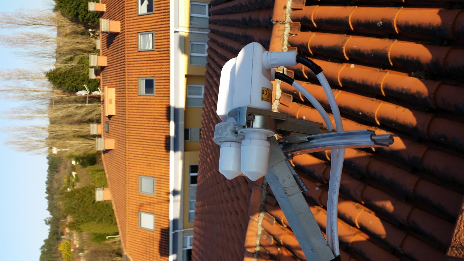

Gisteren en vandaag aan het ruzieën geweest met schotel, rail, lnbhouders (en buren), maar helaas is het mij NIET gelukt de boel voor elkaar te krijgen :mad:
Zij het door mijn onkunde, door niet de juiste rail of mischien toch een te kleine schotel (80cm offset voor de westerlijke uithoek van spanje??)
De Astra 1 was geen probleem, de ging zelfs sneller dan verwacht, maar bij Astra 3 ging het al mis. (zal verder niet in details treden)
