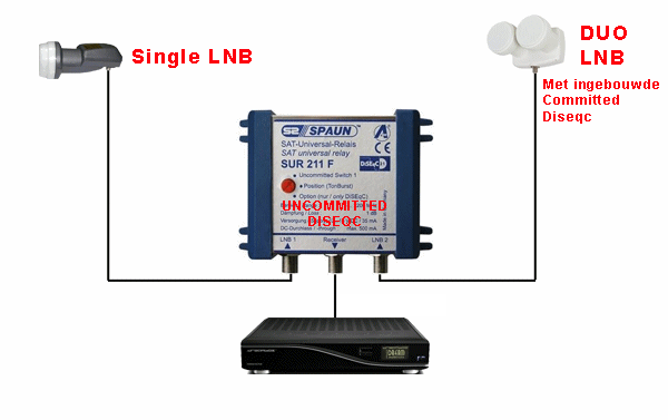

Sprietje Geplaatst: 16 januari 2015 Delen Geplaatst: 16 januari 2015 OK, die duo-lnb past op die schotel in Lloret de Mar.Je zult echter een uncommitted switch er bij moeten plaatsen om de lnb voor de Engelse zenders te kunnen koppelen met de duo-lnb.Als je die Engelse zenders op beide tuners wilt ontvangen, zul je er daar ook een lnb op moeten zetten met twee uitgangen en dan ook twee uncommitted switches moeten gebruiken.Met een uncommitted switch moet de ontvanger op Diseqc-1.1 ingesteld worden. Link naar reactie Delen op andere sites Meer opties om te delen...
Peetspain Geplaatst: 16 januari 2015 Auteur Delen Geplaatst: 16 januari 2015 Ok dit snap ik ongeveer, dus kan ik met deze switch volstaan met 1 kabel die naar de receiver gaat, volgens winkelier moet ik 2 kabels naar de receiver hebben daar er 2 tuners inzitten en ik anders problemen krijg met opnemen en tegelijker tijd kijken op de div zenders. OK, die duo-lnb past op die schotel in Lloret de Mar.Je zult echter een uncommitted switch er bij moeten plaatsen om de lnb voor de Engelse zenders te kunnen koppelen met de duo-lnb.Als je die Engelse zenders op beide tuners wilt ontvangen, zul je er daar ook een lnb op moeten zetten met twee uitgangen en dan ook twee uncommitted switches moeten gebruiken.Met een uncommitted switch moet de ontvanger op Diseqc-1.1 ingesteld worden. Link naar reactie Delen op andere sites Meer opties om te delen...
Sprietje Geplaatst: 16 januari 2015 Delen Geplaatst: 16 januari 2015 Ja Peetspain dat schreef ik al.Is het voldoende om op tuner 1 waar je naar kijkt ook de Engelse zenders te kunnen ontvangen, dan heb je alleen voor tuner 1 dus de opstelling nodig zoals in het plaatje in bericht 10 te zien is. Je kunt dan volstaan met een lnb met één aansluiting voor de Engelse zenders.De duo-lnb heeft wel twee aansluitingen nodig. De ene aansluiting gaat dan naar de uncommitted switch, de andere aansluiting naar tuner 2.Wil je ook op tuner 2 de Engelse zenders kunnen opnemen, dan zul je op de Engelse schotel een lnb moeten plaatsen met twee aansluitingen. Je hebt dan twee uncommitted switches nodig. Eén aansluitng van de duo-lnb en één aansluiting van de single-lnb naar de ene uncommitted switch die naar tuner 1 gaat en één aansluiting van de duo-lnb en één aansluiting van de single-lnb naar de andere uncommitted switch die naar tuner 2 gaat. Bedenk wel dat uncommitted switches niet goedkoop zijn.Het goedkoopst zie ik ze in Duitsland voor €21,58 naar je moet eerder aan €30,- denken plus verzendkosten. Link naar reactie Delen op andere sites Meer opties om te delen...
