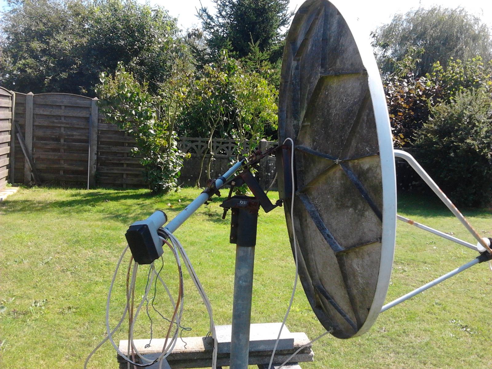

blackeyes Geplaatst: 16 januari 2015 Geplaatst: 16 januari 2015 (aangepast) probeer eens met wat schoren op die 110 triax te zetten, dat helpt ook veel tegen storm voor een paar euro heb je 12 mm dikke aluminium pijp in de bouwmarkt, hij word er echt degelijker van zie foto van mij, de geheel rechtse is ook een 110 triax met schoren en die zie je nu niks meer wapperen met elke wind of storm 16 januari 2015 aangepast door blackeyes vu duo//vuduo2//mutant hd51 4k // 65 inch lg4k 2 keer gibertini 100 // t90 // triax 88

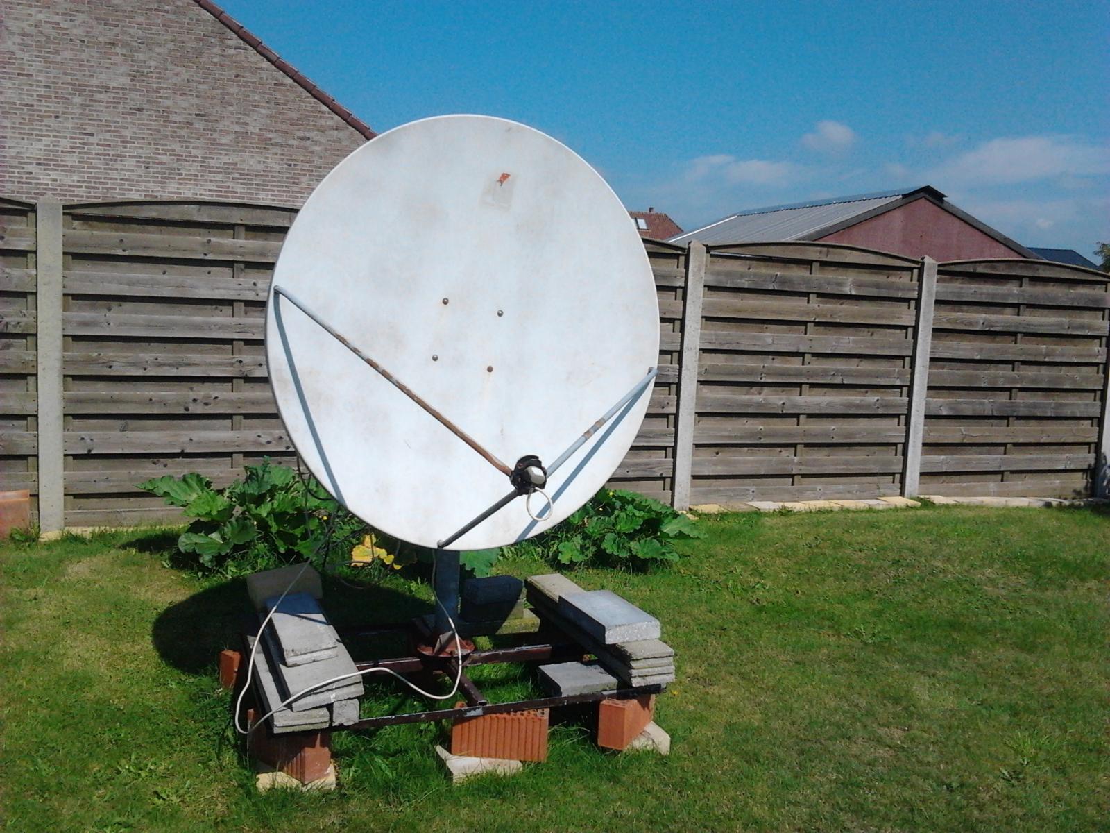

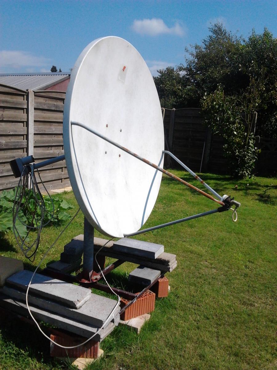

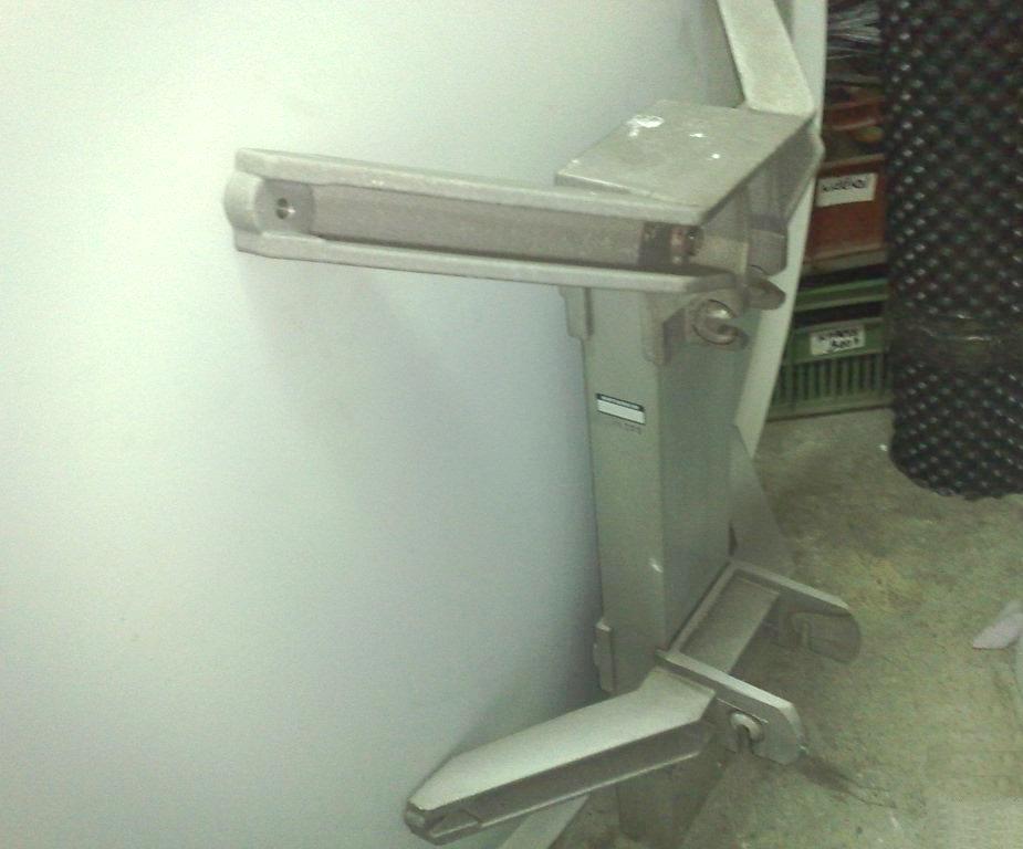

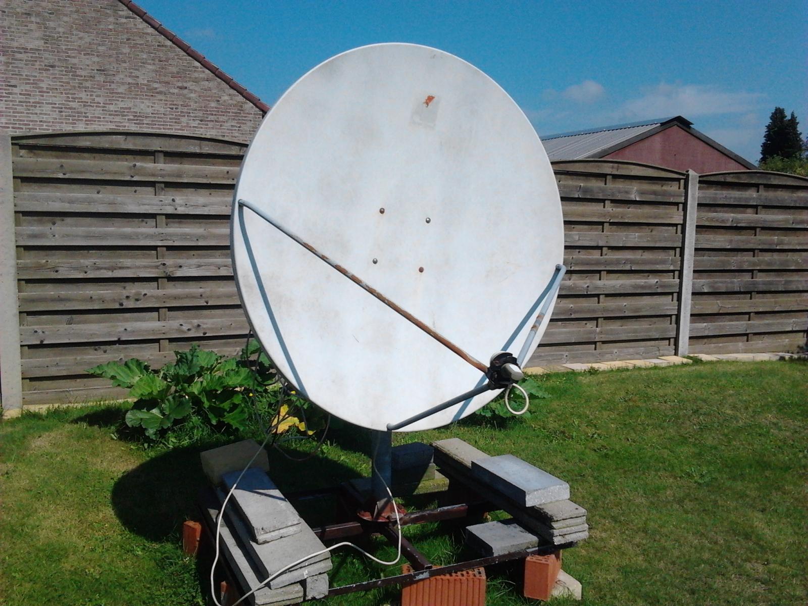

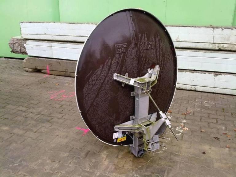

Sprietje Geplaatst: 16 januari 2015 Geplaatst: 16 januari 2015 Tja, als je het over een degelijke schotel hebt, dan is er maar ooit één degelijke schotel gebouwd en dat is de Kathrein-ZAS-125cm. Helaas wordt die al lang niet meer gemaakt maar wat een brok degelijkheid, bekijk de foto's. Al zou je die schotel tweedehands kunnen kopen als die 25 jaar oud is, dan nog heb je het allerbeste wat er is.En staat die vol in de wind, dan natuurlijk nooit op een rotor. Dat is veel te gammel. Een schotel van 125cm in de volle wind moet zeker op een dikwandige pijp van 80mm staan.
