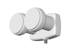

Huidige installatie: Triax 78 en decoder SAB Titan1.
Satellieten: Astra 19,2 en 23,5, Hotbird 13.
Lnb's: Duoblock 6° voor Astra 19,2 en Hotbird 13 (19,2 op arm bevestigd) en Venton Roket EXL-S voor Astra 23,5.
Signaal / kwaliteit na fine tunen:
Astra 19,2 = 85% / 78%.
Hotbird 13 = 85% / 65%.
Astra 23,5 = 85% / constante variatie tussen 35 en 51%, maximum signaal als gericht naar de bovenste helft van de schotel.(???). Bevestigd door zelf gemaakte aanpassing.
Duoblock niet idéaal op deze locatie, afstand 65mm moet 81 zijn.

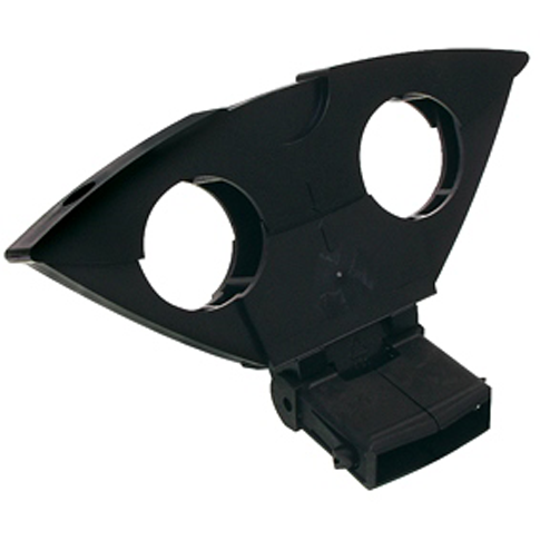

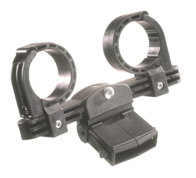

Ik heb een multifeed van Triax voor 2 lnb's en wil die aanpassen voor 3.
De afstand tussen Astra 19,2 en Hotbird 13 moet 52mm zijn. (midden tot midden punt van de lnb's).
Met een Inverto Black Ultra voor Astra23,5 en een Vento voor Astra 19,2 moet het lukken.
of is er een betere oplossing?.
Het probleem is de schuinhoek te kunnen regelen, die is niet al te groot bij deze multifeed, maar als het verschil niet te groot is kan er aan geknutseld worden.

Een 6 graden monoblock gaat niks worden. De afstand klopt niet maar hoe zou je die met een losse lnb willen koppelen. Dan heb je al een dure uncommitted switch nodig. Ook de richting van de vrijhangende kop wijkt veel te veel van het midden van de schotel af.
Gewoon drie losse lnb's nemen. De foto met de 3 lnb's moet denk ik kunnen.
De afstanden zijn als volgt:
tussen de Astra 19,2 en 23,5 is 50mm
tussen de Astra 19,2 en Hotbird is 77,5mm
maten hart op hart voorzijde.
de rail moet 16,2 graden schuin staan.
Voor de Hotbird en Astra 23,5 kun je een Inverto Black ultra nemen (niet de quad)
Voor de Astra 19,2 mag de kopdiameter maximaal 40mm zijn.

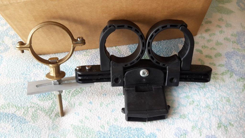

Vandaag de Multifeed proberen aan te passen.
De lnb's geplaast op de Multifeed zoals aangeduid door Sprietje, geen probleem.
De 16,2° schuinstand van de rail kan praktisch niet, met te zagen en te vijlen krijg er maar 15° uit.
Zo proberen, als het niet lukt de mast enkele graden schuin plaatsen is mischien een oplossing.

Je schrijft: De eerste schotel is gericht op Astra 19,2 en uitgerust met een Single Monoblock 40mm 0,2dB van Inverto.
Een monoblock is een blok waar 2, 3 of 4 lnb's op gemonteerd zitten.
Wat is het precies voor een monoblock en op welke schotel is die gemonteerd? Kun je me hiervan de breedte en hoogte geven?

De monoblock 6°is, volgens de documentatie, voor ontvangst van Astra 19,2 en Hotbird 13.
De afstand tussen de twee koppen is 65mm, gemeten van punt tot punt aan de voorzijde van de lnb's.
In de originele situatie is deze monoblock bevestgd op de schotel gericht op Astra 19,2, met de kop voor Astra in de klem van de schotel en de kop voor Hotbird als vrijhangende kop.
Het is een Triax 78 Schotel.
Tegen alle verwachtingen had ik een redelijk goed signaal op beiden satellieten met die monoblock 6 graden.

Gezien de onvangst vermoedelijk beter kan, wens ik deze configuratie te wijzigen door de huidige monoblock en de daarna geplaatste lnb voor Astra 23,5 te vervangen door een multifeed.
Deze multifeed moet aangepast worden, een foto is te vinden als bijgevoegde miniatuur van bericht #25.
De bedoeling is nu 3 losse lnb's te gebruiken en de 2 bestaande switchen te vervangen door een switch 4/1.
