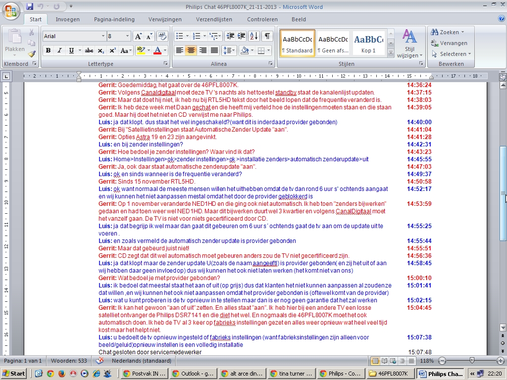

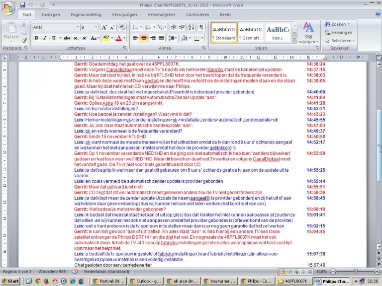

Wat ik me afvraag: Hoe is het wederom mogelijk dat dit toestel door CD gecertificeerd is! Ik heb hier een Philips 46PFL8007k die ook gecertificeerd is en er in de lijst van CD aangegeven wordt dat dit toestel automatisch de zenderlijst moet updaten. Maar dat gebeurd niet! Om een lang verhaal kort te maken: Philips geeft uiteindelijk aan dat ik met mijn probleem bij CD moet zijn en CD laat weten dat ik toch bij Philips moet zijn. TV inmiddels 2 jaar in gebruik en het werkt nog steeds niet. Lees ook 1 van de vele chats hierover die meestal plotseling afgebroken worden door de medewerker van Philips, deze chat ook.
