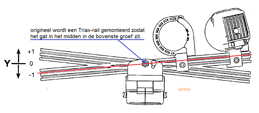

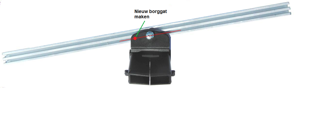

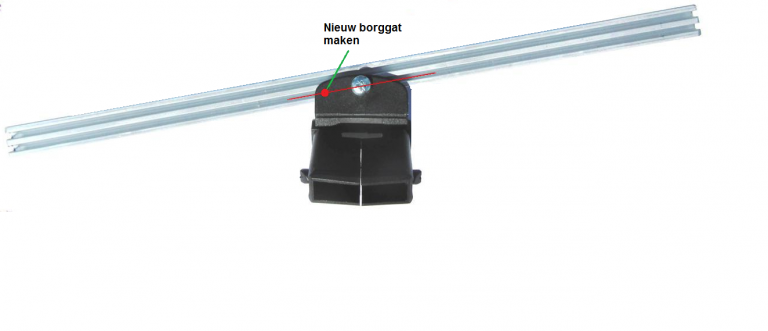

Sprietje Geplaatst: 29 januari 2015 Geplaatst: 29 januari 2015 Beste SattofielAls je de Triax-rail op je normale wijze gemonteerd hebt, kan die maximaal 7 graden schuin staan. Monteer je hem ondersteboven zodat het gat in het midden in de onderste groef zit, dan kun je hem tot maximaal 20 graden schuin instellen. Zie de bijlage hoe ik dat bedoel.Je kunt aan de signaalsterktes van de satellieten al heel goed zien dat je rail lang niet schuin genoeg staat. Die zul je dus om moeten draaien.Je woonpositie valt binnen de 60cm-footprint van de Astra 2F en 2E. Die zou dus het sterkste door moeten komen en die is juist het laagste met slechts 70%.De schotel staat duidelijk niet optimaal op de Astra 23,5 uitgericht, iets te veel naar de Astra 19,2 met de rail in de verkeerde schuinte.Een minimale waarde is moeilijk te geven omdat de signaalkwaliteit heel verschillend wordt aangegeven bij de diverse merken satellietontvangers maar 80% moet je toch minimaal halen voor de Astra 23,5.De zender NGC Wild HD valt van de Astra 23,5 het eerste weg bij flinke harde regen of sneeuwbui. Dat mag maar heel af en toe voorkomen.
