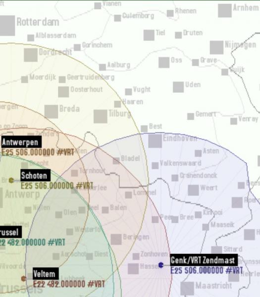

steventje Geplaatst: 13 februari 2015 Geplaatst: 13 februari 2015 Hallo, Momenteel kijk ik (woonachtig in Antwerpen) DVB-T via een binnenantenne en dat werkt goed, t.t.z. voor de zenders in het Antwerpse (zendmast Schoten) met name één, canvas en ketnet. Af en toe eens een hick-up van het beeld maar dat is normaal gezien mijn plastic antenne. Nu zou ik ook graag in de toekomst de vrije Nederlandse commerciele of staatszenders willen ontvangen, alsook de Waalse zenders. Is dit mogelijk en zoja met welke antenne? Yagi verticaal gepolariseerd? En hoe hoog? Of 2 antennes, één richting NL (noordgericht) en één richting Wallonie (zuidgericht)? Multytenne Twin

steventje Geplaatst: 13 februari 2015 Auteur Geplaatst: 13 februari 2015 Wat ik wil ontvangen is NL1,2,3, RTBF, La Une Ik vermoed dat ik mijn antenne naar Breda (20kW) moet richten? Is ongeveer 42 km in vogelvlucht vanaf Antwerpen (Deurne) De dichtsbijzijnde Waalse mast moet Waver (80 kW) zijn met 60 km in vogelvlucht. Is dit haalbaar? Voorkeur van uitrichten naar Breda? Multytenne Twin
