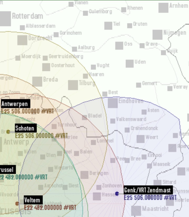

Genk is wel zo'n 20 km verder van Tilburg dan Schoten maar de zendmast is wel hoger (220 t.o.v. 169 m).
Bedenk ook dat Genk met horizontale polarisatie uitzendt i.t.t. Schoten en alle Nederlandse zenders.
Ik ontvang zelf met een antenne op zolder op 59 km afstand Schoten.

Ik woon hartje Tilburg en heb vrij zicht op Schoten. Dwz gebouwen in de buurt blijven onder een hoek van 4°.
Richting Genk ziet het er minder rooskleurig uit.
Eigenlijk denk ik dat mijn antenne (12,39 dBi) toch nog wat mager was.
Er ligt een schat aan informatie van zendamateurs over Yagi's op het internet. Ik heb 4nec2 programma geïnstalleerd, maar heb er geen ontwerpen mee gemaakt. Was me toch iets te veel werk (voor mij als niet ingewijde) ;)
Het is een beetje kiezen tussen bandbreedte en versterking. De beste versterking laat maar heel kleine toleranties toe. Zoiets proberen na te bouwen heeft dus een gokelement in zich.
Wat ik uiteindelijk heb gebouwd (schaal 144/506) ('Nice near optimum http://www.sm5bsz.com/antennas/cpudes01.htm)heeft 12,39dBi versterking. Deze is ca 1,3m lang en zou nog in huis op de kast kunnen staan.
Ik heb begrepen dat een Yagi voor elke 3dBi extra 2x zo lang moet worden. Dat wordt dus al gauw onhandelbaar.
Wat ook kan is 2 antenne's op geschikte afstand (ca 1,5 golflengte = 89cm) naast/boven elkaar zetten: dat levert ook 3dB op. En 2+2 in een vierkant leveren 6dBi extra op.
Als ik nog eens een hernieuwde poging waag zou dat het proberen waard zijn.
Ben heel benieuwd naar je bevindingen met het stacken van antennes.
