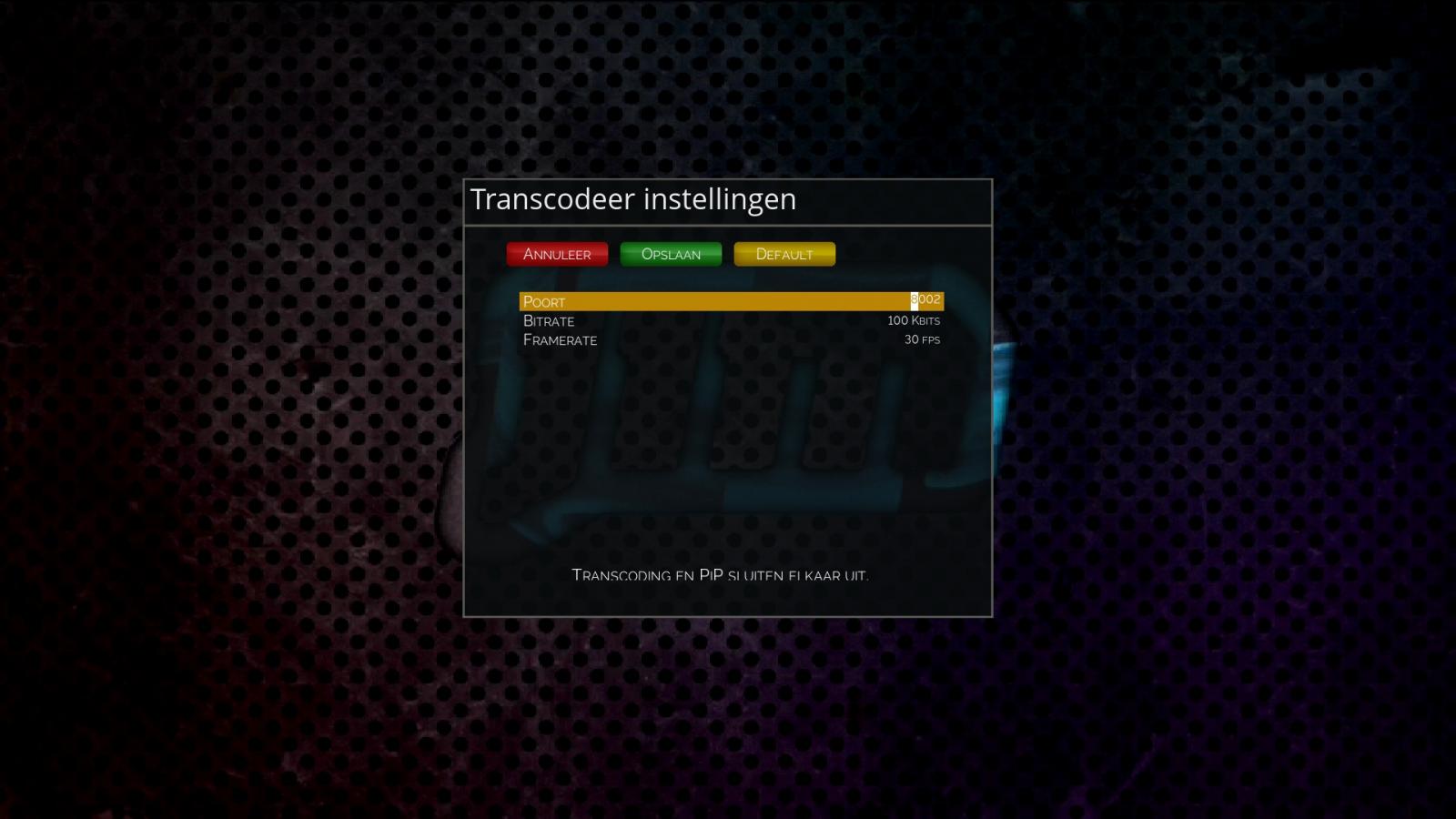

maak maar eens een beeldschermfoto van je huidige instellingen betreffende transcoderen en plaats die in je volgende bericht.

juist je gooit de maximale resolutie op de stream
dat dacht ik al
als je niet wilt transcoderen , dan moet je die opties ook niet gebruiken
wil je transcoderen en dus een veel lagere resolutie (daar die mobiel telefoon slappe harry is) moet je drastisch de resolutie beperken = in dit geval de bitrate

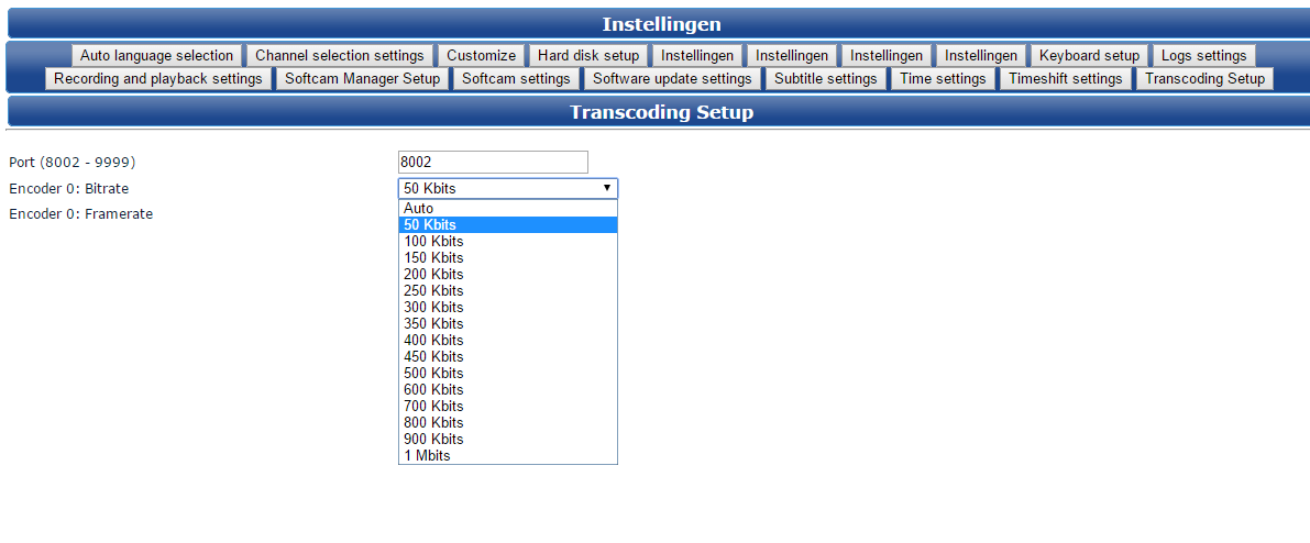

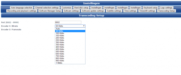

Het laagste dat ik kan pakken is 50kbits zoals te zien in screen. Maar dan nog werkt het niet. Hoe moet ik dan nog lager gaan qua bitrate?
uhm, je kiest de instellingen die je Droid Phone of iPhone aankan
dat ligt dus aan wat die CPU in dat telefoontje kan waarmaken
(dat is per toestel verschillend)
