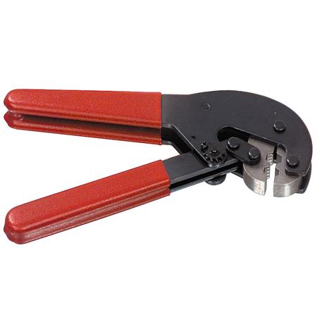

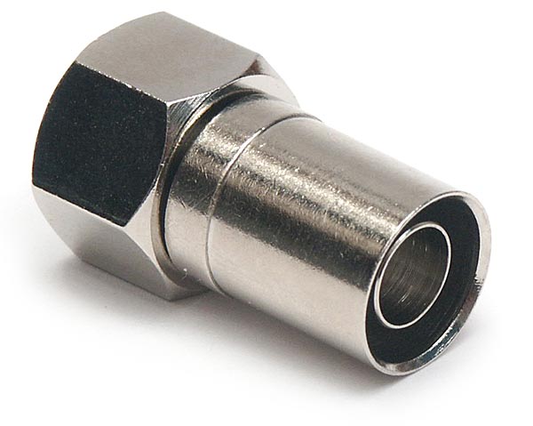

Gast Sneker Geplaatst: 26 februari 2015 Geplaatst: 26 februari 2015 (aangepast) Ik gebruik hier de Tratec krimp connectoren,werkt perfect 26 februari 2015 aangepast door Sneker
